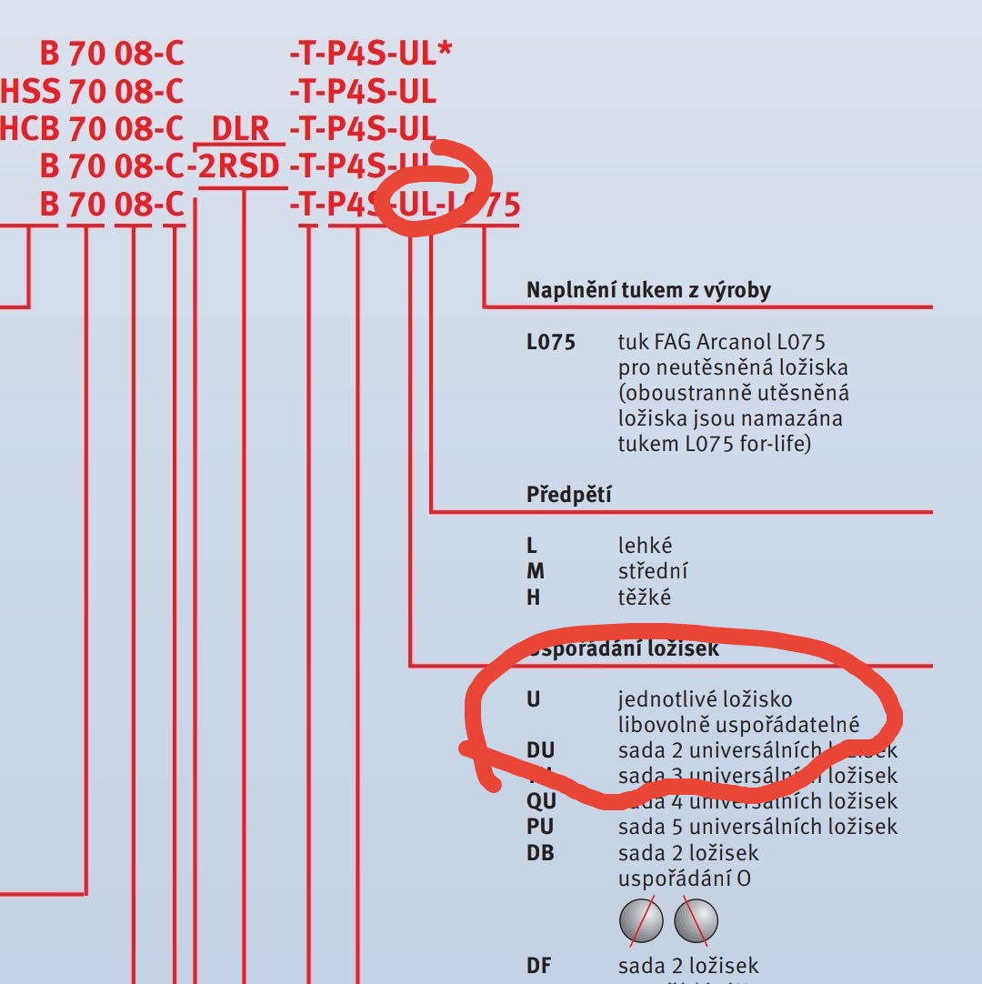

A tiež čo to znamená, že keď mám ložisko UL - univerzálne parovatelne ložiská že ho môžem všelijak otočiť??
Lebo boli dodávané ako samostatne
A nebude treba medzi nimi tie krúžky či bude??
Na mojom ložisku je fag B7209 C-B P4S-UL
Pýtal som sa údržbára tak mi neodpovedal tak asi to nevie
Ako tomu mám chápať?
Ďakujem.
Ďakujem.

pilatdenis7:
ctes zdejsi odpovedi?
rozumis psanemu textu?
jak se muzes porad dokola ptat na veci ktere ti byli vysvetleny. Byli tu i obrazky. Nekolikrat.
uplne se mi vybavuje citat z cimrmana:
"s čistým svědomím Vám mohu doporučiti, abyste pokusů dramatických zanechal a věnoval se práci jakékoli, ale jiné."
Nebylo by lepsi se na tu strojarinu vykaslat kdyz mas problem s pochopenim i tak polopatickych popisu co zde byli.
Kdyz ti doposud nedoslo i prez mnohe nacrty a popisy od mnoha clenu ze kosouhla loziska je nutne predepnout nez na nich zacnes merit, atd...
