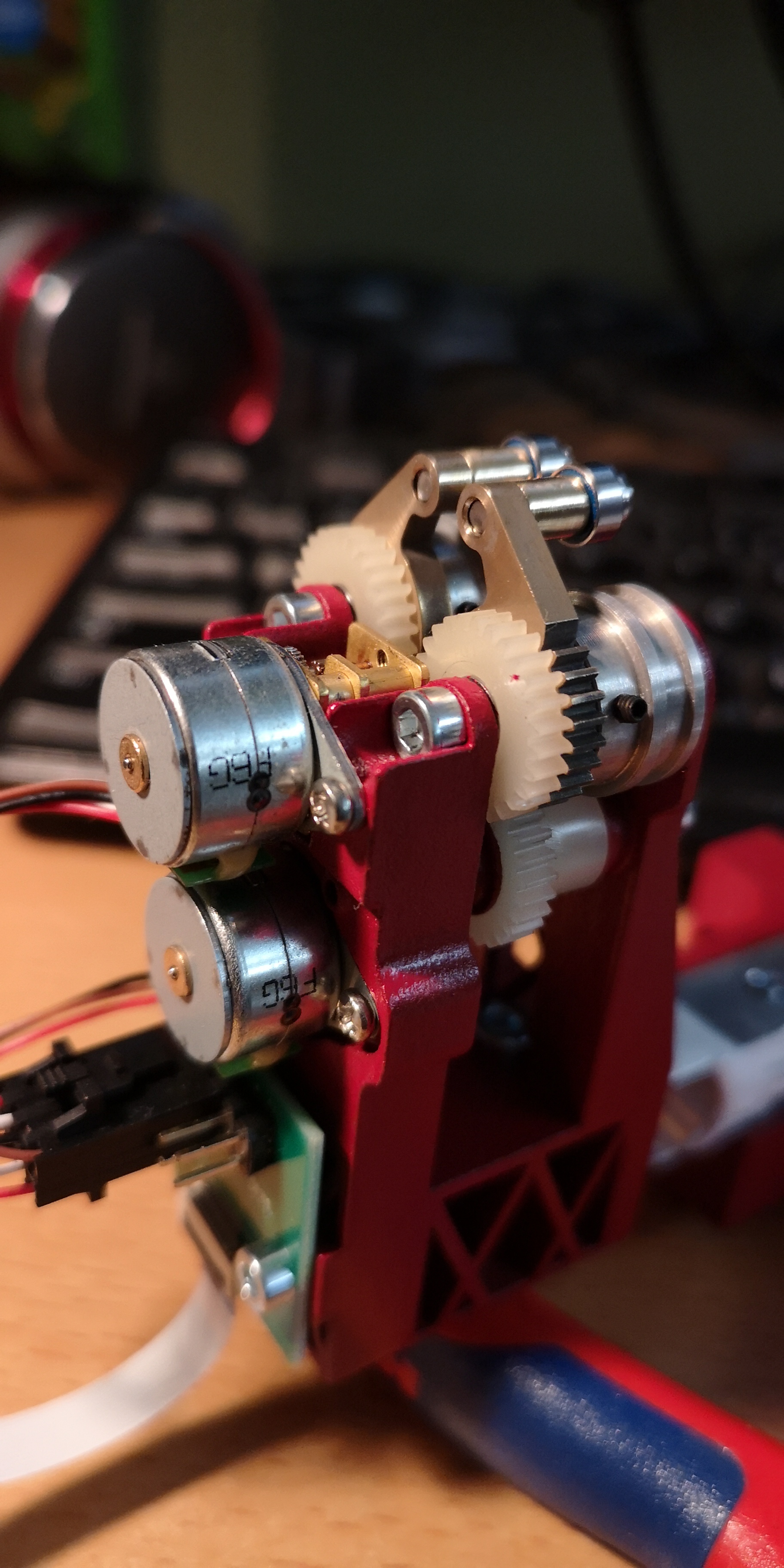

První "úspěch" je že mi chodí pohon pro rotaci.
Na modelu to tak nevypadá, ale je to celkem prťavé.

Tak další posun, udělal jsem rám a napjatě zkusil zdvih.
Při menším proudu to občas ztratí krok, ale jak se zvedene na 0,5A tak to je v pohodě. Protože se to pohne jednou za čas, můžu do motoru pustit maximum aniž bych se bál že se driver nebo motor přehřeje.

Hrubá konstrukce je sestavená a na stole to zavazí víc než jen na monitoru ve 3D :)
Kompletní test rotace i s přítlakem.
Tohle byla asi nejvíce nejasná část, ostatní by už mělo být jednoduché.
Celý pohon je na váze, aby se dal šíp a jeho zatížení vážit, propojení s pohony je přes FPC kabel který váhu skoro neovlivňuje.
