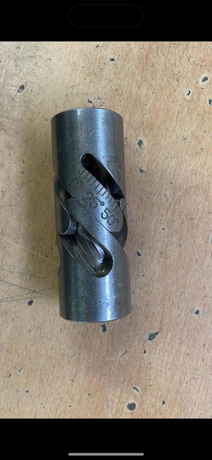

Zdravím co víc fotecek má to nějaké otvory a dá se to nějak zpevnit
Berči
Příspěvky: 49
Registrován: 5. 3. 2020, 11:50
13. 12. 2023, 11:16
Zdar, řekl bysem, teda že to vypadá jako úhloměr překroucení kardanu. Třeba při vyvažování. No to je asi blbina. :roll:

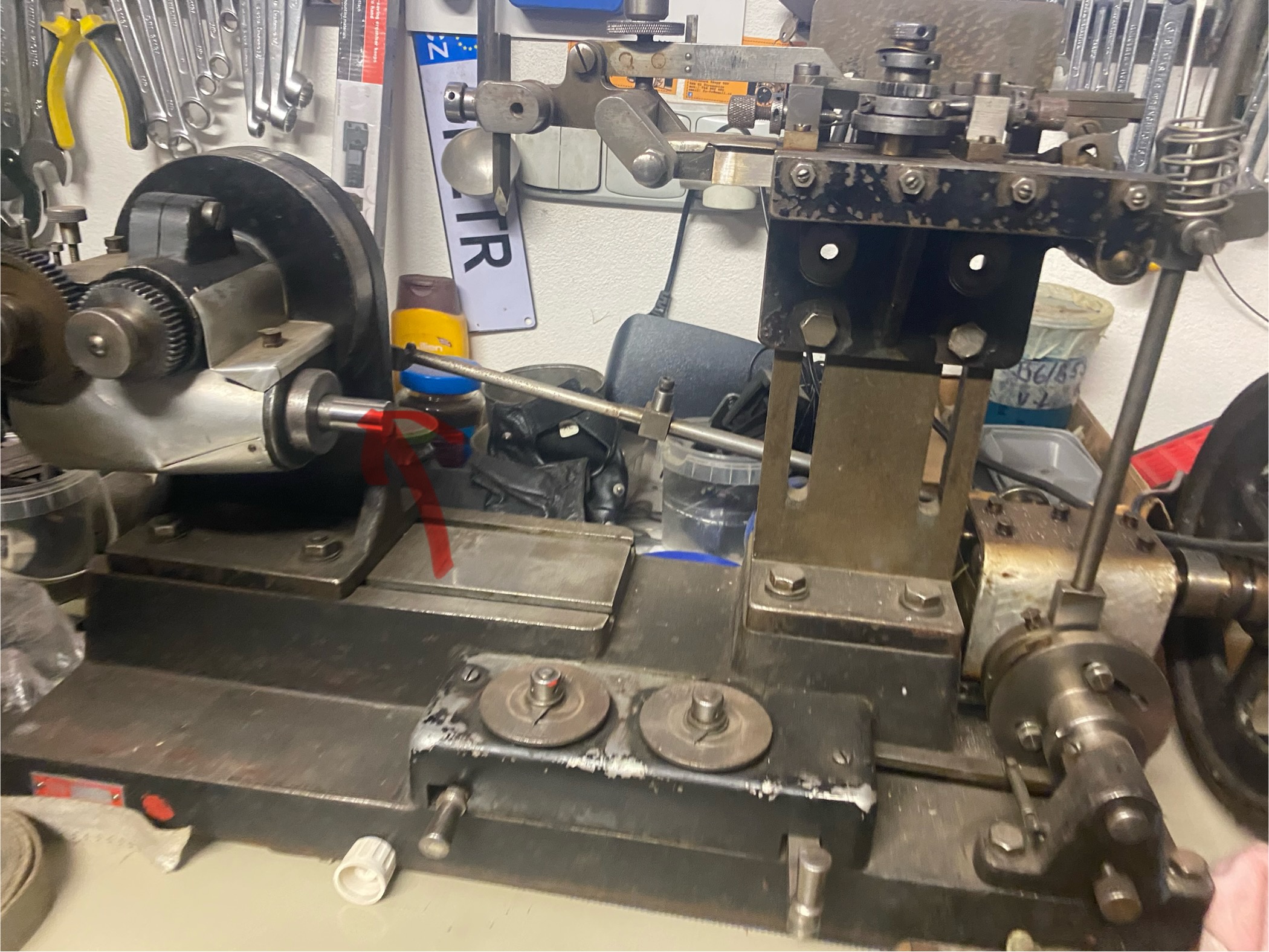

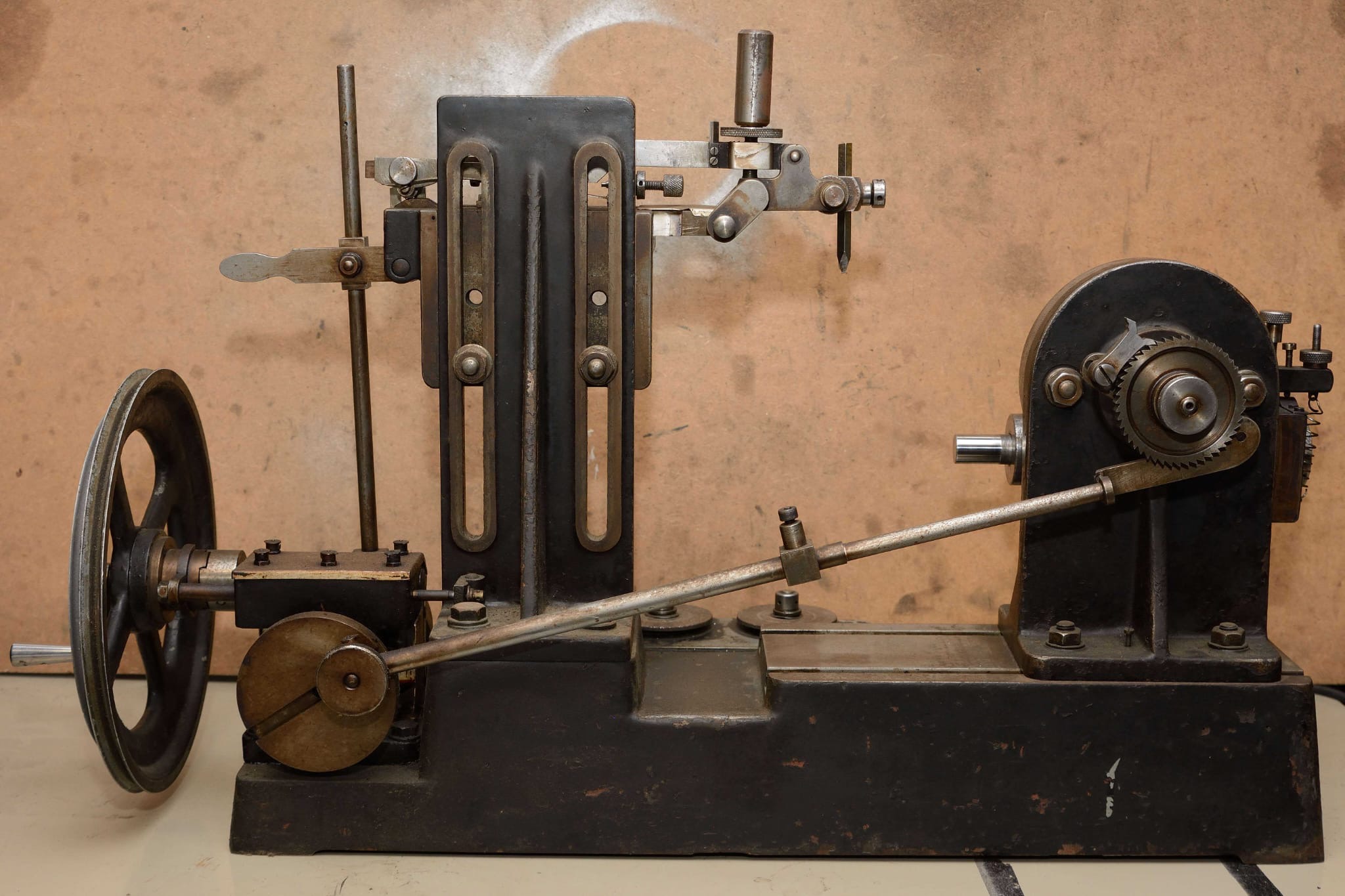

Dnes jsem byl na návštěvě , v dílničce , ve Strakonicích u jednoho šikovného mladého nástrojaře a měl tam na stole
úžasný starý strojek jakousi drážkovačku s děličkou. Udájně to bylo na drážkování noniusů u zbraní u kanónu apod. Dá se pohánět - točit klikou a nebo na řemenici připojit motorek. Bohužel tam nebyl žádný výrobce.
Ale nádherné
