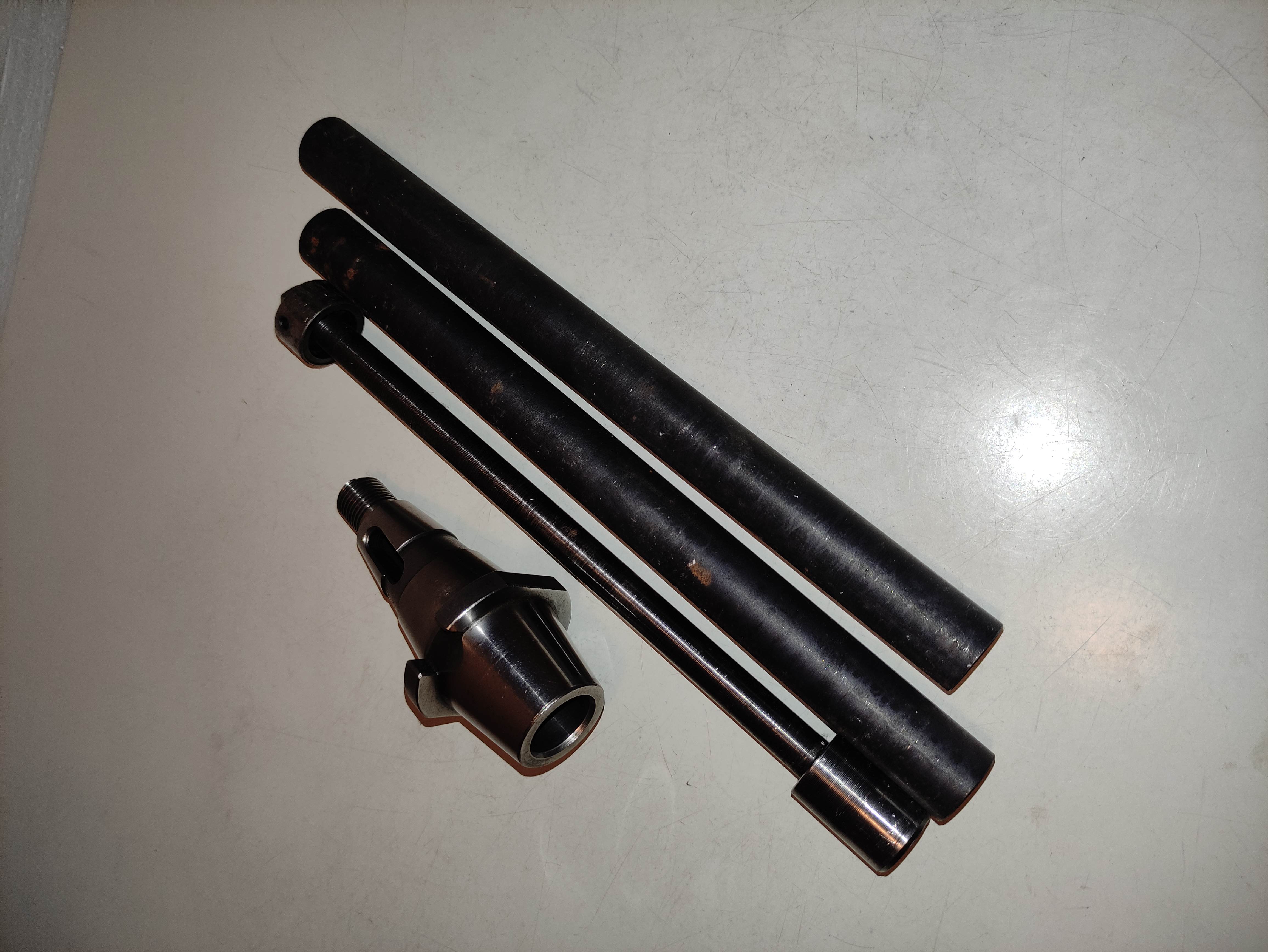

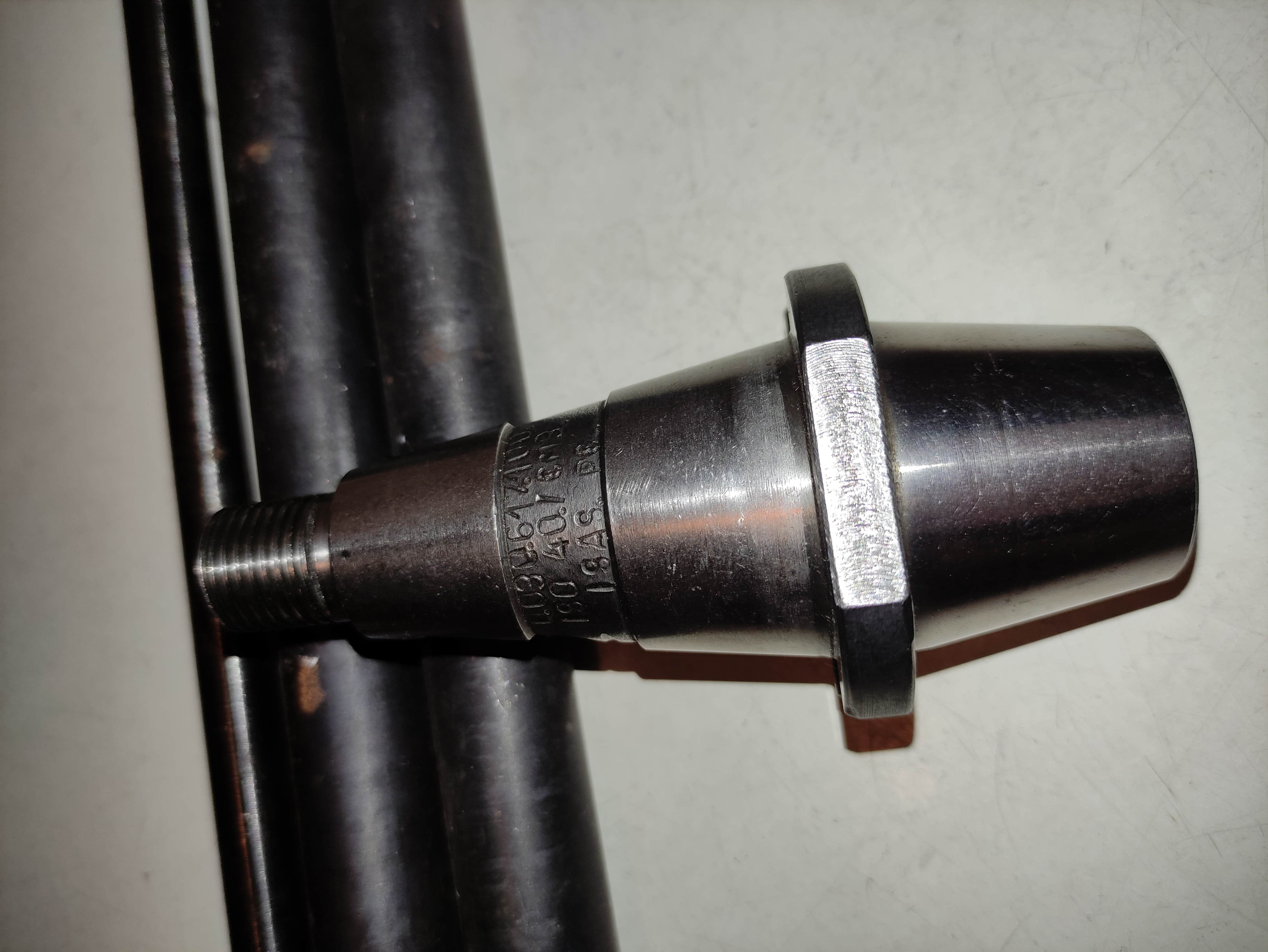

Chtěl jsem se zeptat, zda nemáte někdo náčrt upínacího šroubu svislé hlavy pro FUS 22.
A nebo zda by někdo měl jako náhradní díl?
Koupil jsem si frézku a mám pouze jen pro kleštiny, ale chtěl bych upínat kužel ISO 40.
Předem díky za info
Karel
jenicek
Příspěvky: 1864
Bydliště: Vedle Trautenberka
2. 5. 2023, 8:33
Jak jen pro kleštiny?
FUS22 má ve standardu ve svislé hlavě ISO40, u rychloběžné hlavy (má samostatný motor) je ve standardu kleštinové upínání. Pokud je tam něco jinýho, bude to zřejmě bastl.

Nejspíše se jedná tedy o bastl. Konec šroubu má totiž vnitřní závit.
Spíš by mne zajímalo, jestli se dá koupit a nebo si budu muset vyrobit...

Téměř jistě jedná o šroub pro trny a kleštiny s vnějším závitem. Běžné řešení u nástrojařských frézek různých výrobců. Samozřejmě si vyrob co potřebuješ, od toho ty stroje jsou.
Carlosin
Příspěvky: 107
Registrován: 17. 5. 2016, 6:16
Bydliště: Kousek od Olomouce
4. 5. 2023, 10:56
Přesně tak je to pro kleštiny s vnějším závitem.
Jen jsem myslel, zda někdo neví, kde by se dal šroub koupit jako náhradní díl.
Pokud to nebude nikde k mání, tak budu muset vyrobit to asi nic jiného nezbyde :D

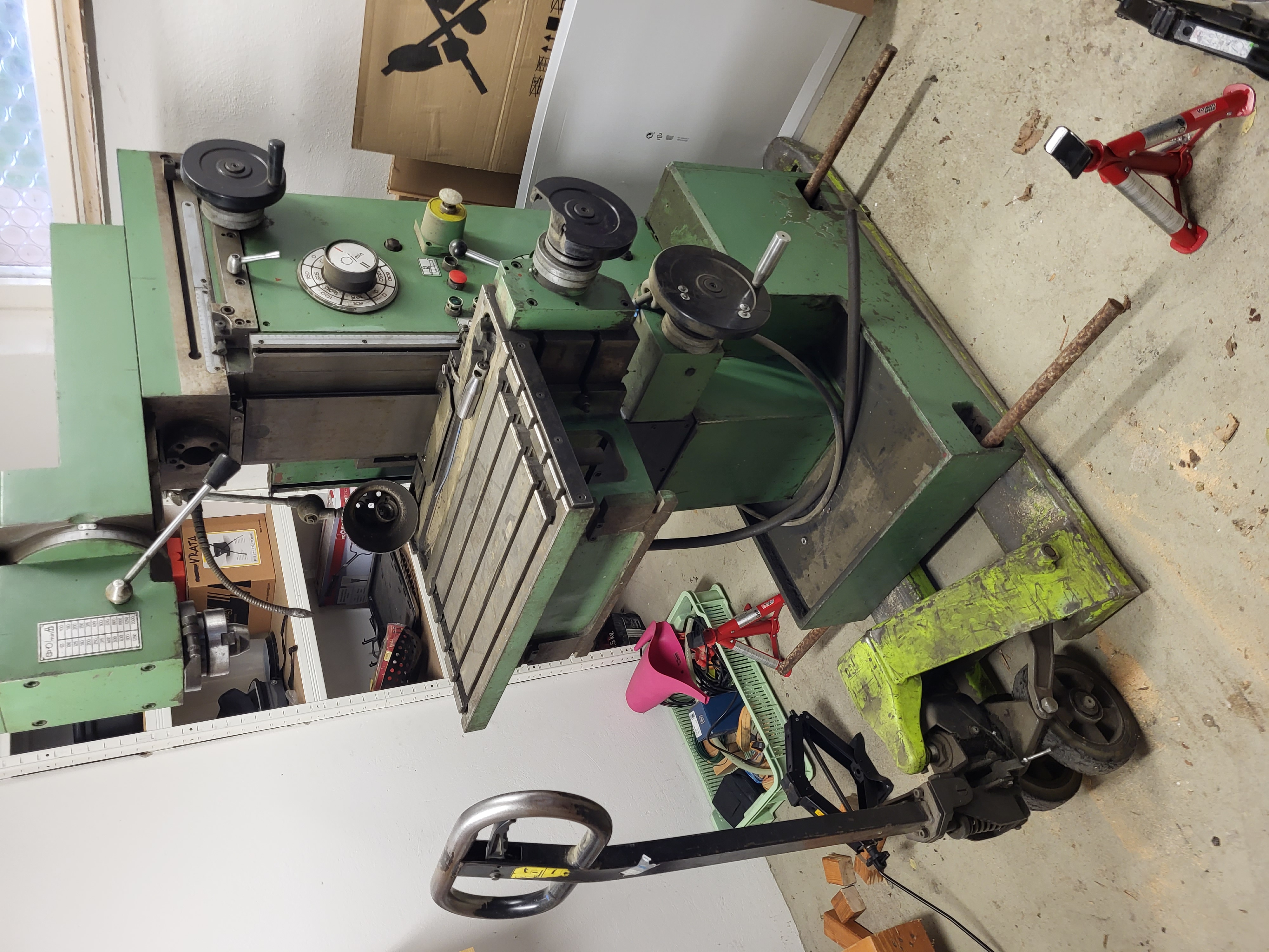

Čistě náhodou není tu někdo kdo koupil Fus 22 od překupníka z Ústi nad Orlicí,cena byla někde kolem 110000kc.
Jan Pravda
Příspěvky: 43
Registrován: 17. 9. 2019, 9:30
27. 7. 2025, 3:58
To uz je hodne let zpatky. Ale cena a mesto +- odpovida. Procpak?
Milan+
Příspěvky: 279
27. 7. 2025, 7:42
Jestli je to ta od nás,firma ani zaměstnancům nedala vědět že ji prodají,hod foto. Býval bych si ji za prodejku do garáže koupil.
Jan Pravda
Příspěvky: 43
27. 7. 2025, 10:35
Tak tohle je ta fesanda. K tomu bambiloion veci akorat chybel polohovaci stul

A kdyby to někdo chtěl ,tak tu na Fus mám origo upínací šroub,trošku špatný závit,k tomu zuslechteny materiál na výrobu dvou kusů nových+ morse ISO 40 /mk3.
Cena za vše 1200 + doprava.
