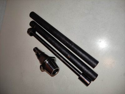

4 dlhé imbusové skrutky cez celú hlavu ktoré zapadajú do toho krúžku na horizontálnom tráme /vo vnútri/

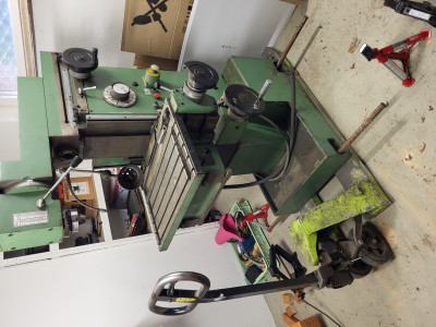

Zdravím
Chtěl jsem se zeptat, zda nemáte někdo náčrt upínacího šroubu svislé hlavy pro FUS 22.
A nebo zda by někdo měl jako náhradní díl?
Koupil jsem si frézku a mám pouze jen pro kleštiny, ale chtěl bych upínat kužel ISO 40.
Předem díky za info
Karel
Předem díky za info
Karel
Jak jen pro kleštiny?
FUS22 má ve standardu ve svislé hlavě ISO40, u rychloběžné hlavy (má samostatný motor) je ve standardu kleštinové upínání. Pokud je tam něco jinýho, bude to zřejmě bastl.
Jinak stačí hledat, manuál je tady http://www.tumlikovo.cz/wp-content/uplo ... /fus22.zip
