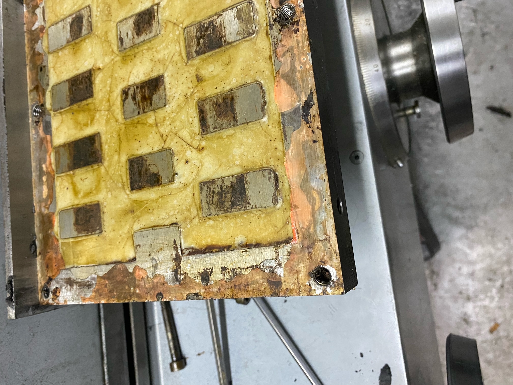

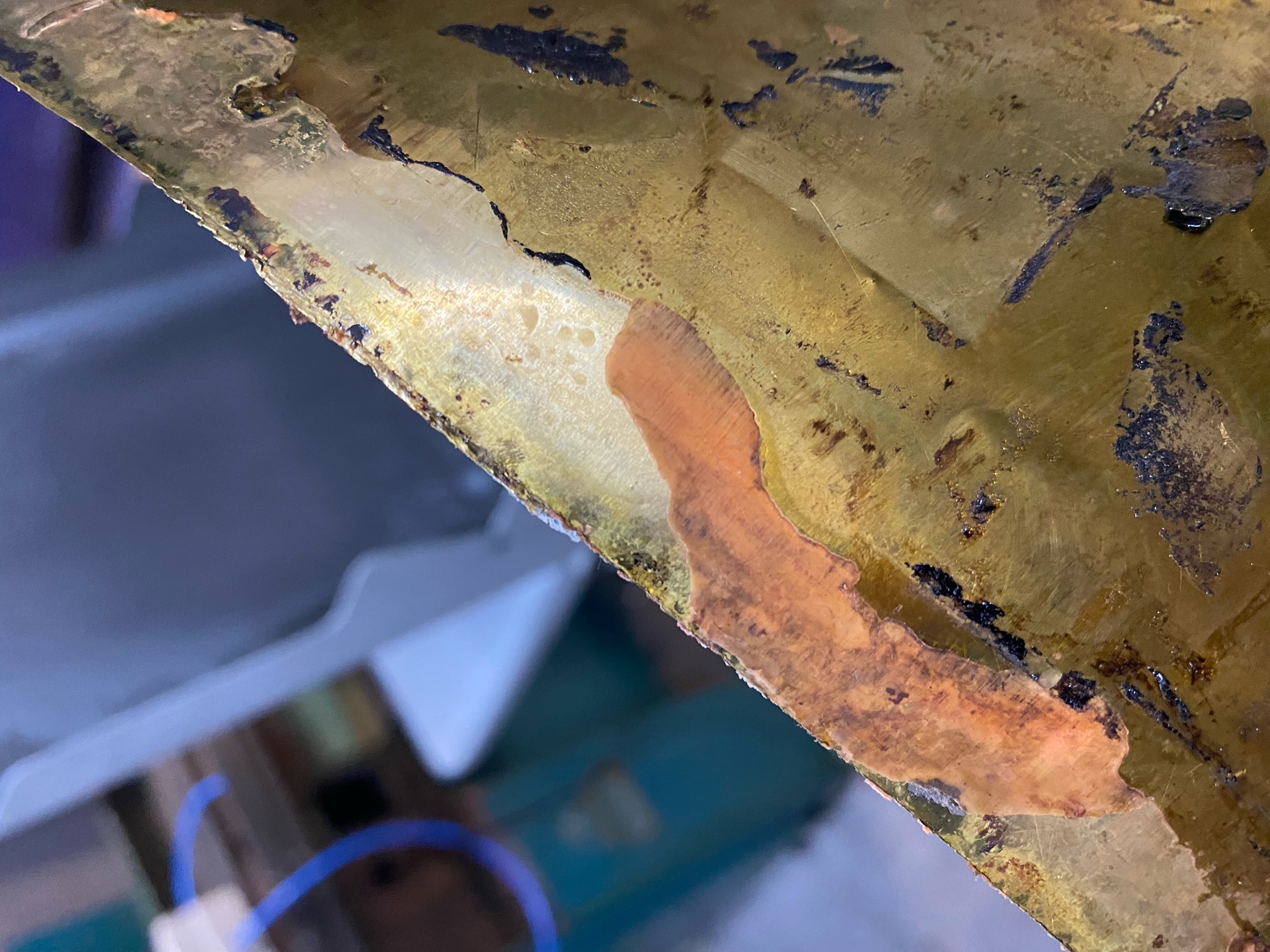

Rozumím, děkuju....nicméně pokud přebrousím magnet a na něm pak něco brousím a to měřím na granitu a je to do stovky a za 14 dni mě to lítá 2 stovky a změřím lavor tak je něco špatně....a to žemagnet lítá při zapnutí a vypnutí je známka toho že s ním je něco špatně....sundám tu horní desku a podívám se kde je problém......třeba půjde zachránit
Modros
Příspěvky: 2107
5. 5. 2023, 3:36

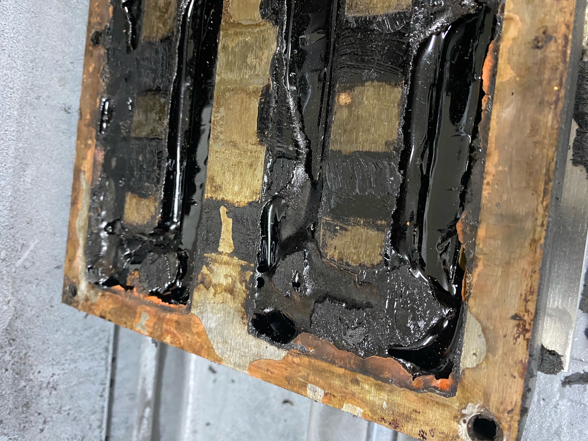

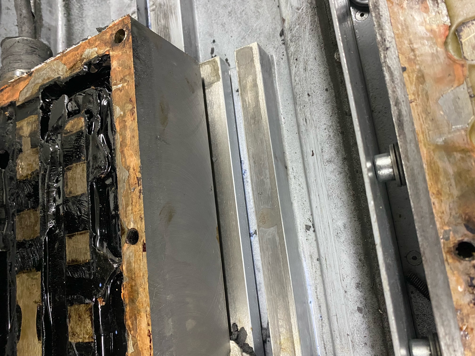

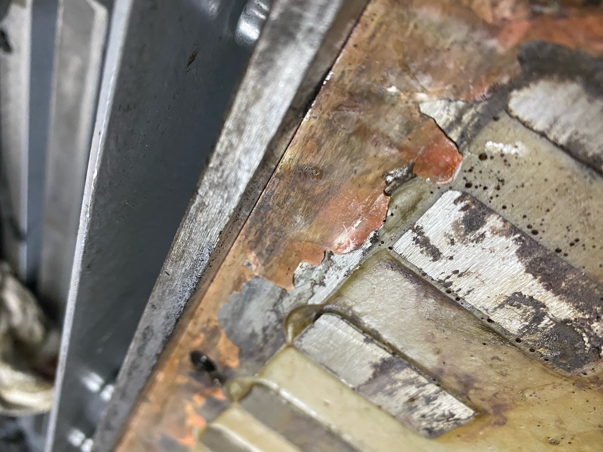

takže...pod magnetem po roce neni známka koroze...setřel sem jen mastnotu z té vazelíny....
magnet měl někdo rozebranej...ten mosazný plech je místama děravej a kolem dokola byl zalepen nějakou tvrdou hmotou...ale uprostřed ne......tudíž se deska prohejbala
zbrousit magnet, vrchní desku zespod....nový mosazný plech
a slepit to nebo se to skládá nasucho? Díky....nikdy sem magnet nerepasoval tak netušim jak to má bejt

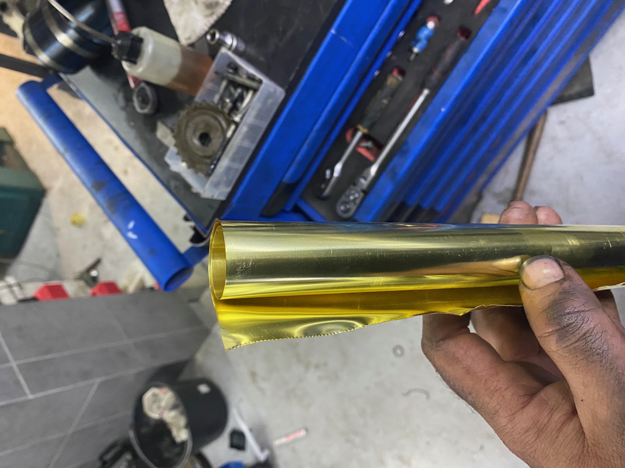

mosazný plech 200x500x 0,1 .....jdu hledat kde se to dá sehnat
dostupný svitek je pouze 0,125....což by asi nevadilo
https://ttmodelar.eu/index.php?route=pr ... t_id=14104
celej magnet má kolem dokola hranu 10mm a na stole sedí pouze touto hranou...takže na stul příjde opět vazelína ve slaboučké vrstvičce nebo mě někdo vysvětlete proč jí tam nedávat, děkuju ( viz otázka zda to s tou vazelínou myslím vážně) ano myslím, funguje to....lepší slabá vrstvička než shnilej stůl co ten magnet nadzvedne si myslím osobně...ale rád se nechám poučit.

6. 5. 2023, 12:27

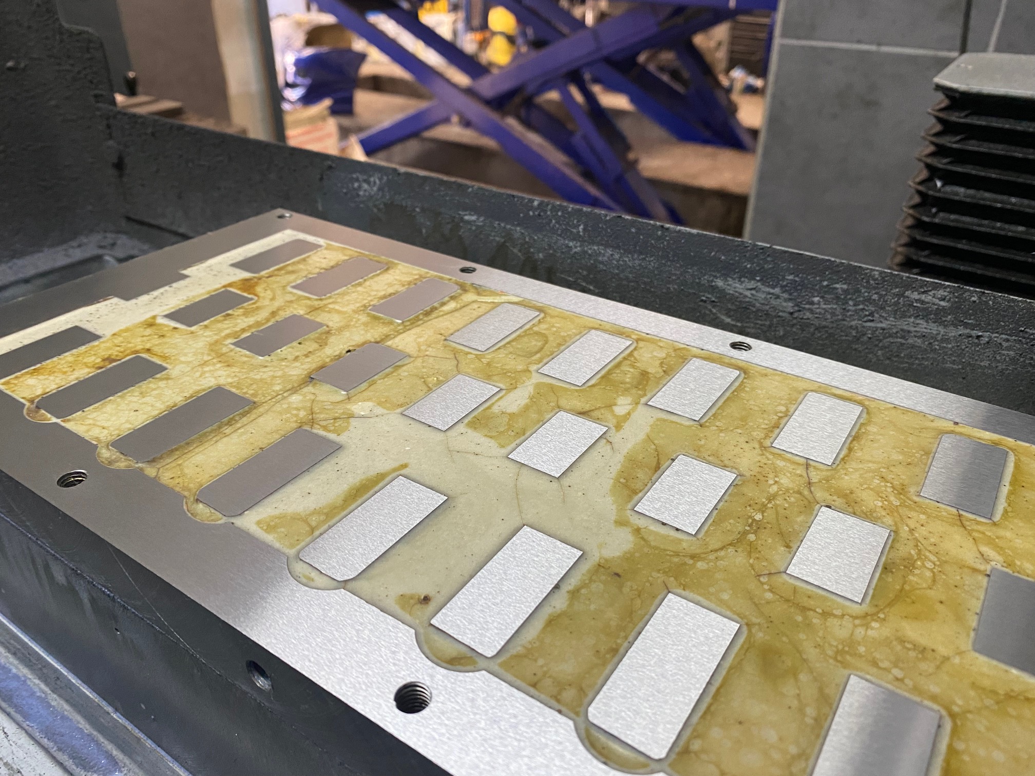

etapa číslo jedna trvala jen 4 hodiny......jakékoliv vnesené teplo a bylo zle...musel sem nasucho....sice je to zalité ale nebudu si srát emulzi do magnetu ..po každém pruchodu odstavit...ustálit teplotu a zas a zas a zas..... :?
druhá část šla o poznání lépe...hlavně kvuli tomu že tam není ten blbej asfalt kvuli kterému sem asi 20x orovnával :oops:¨
počkám až dorazí plech a furt netušim jestli to na sebe plácnout nasucho....ten plech mě přišel jak kdyby byl potaženej nějakou hmotou něco jako hermetik
na broušené věci na motory kde se to vymáčkne a zacelí to jen škrábance používám LOCTITE 5189 tak nevím

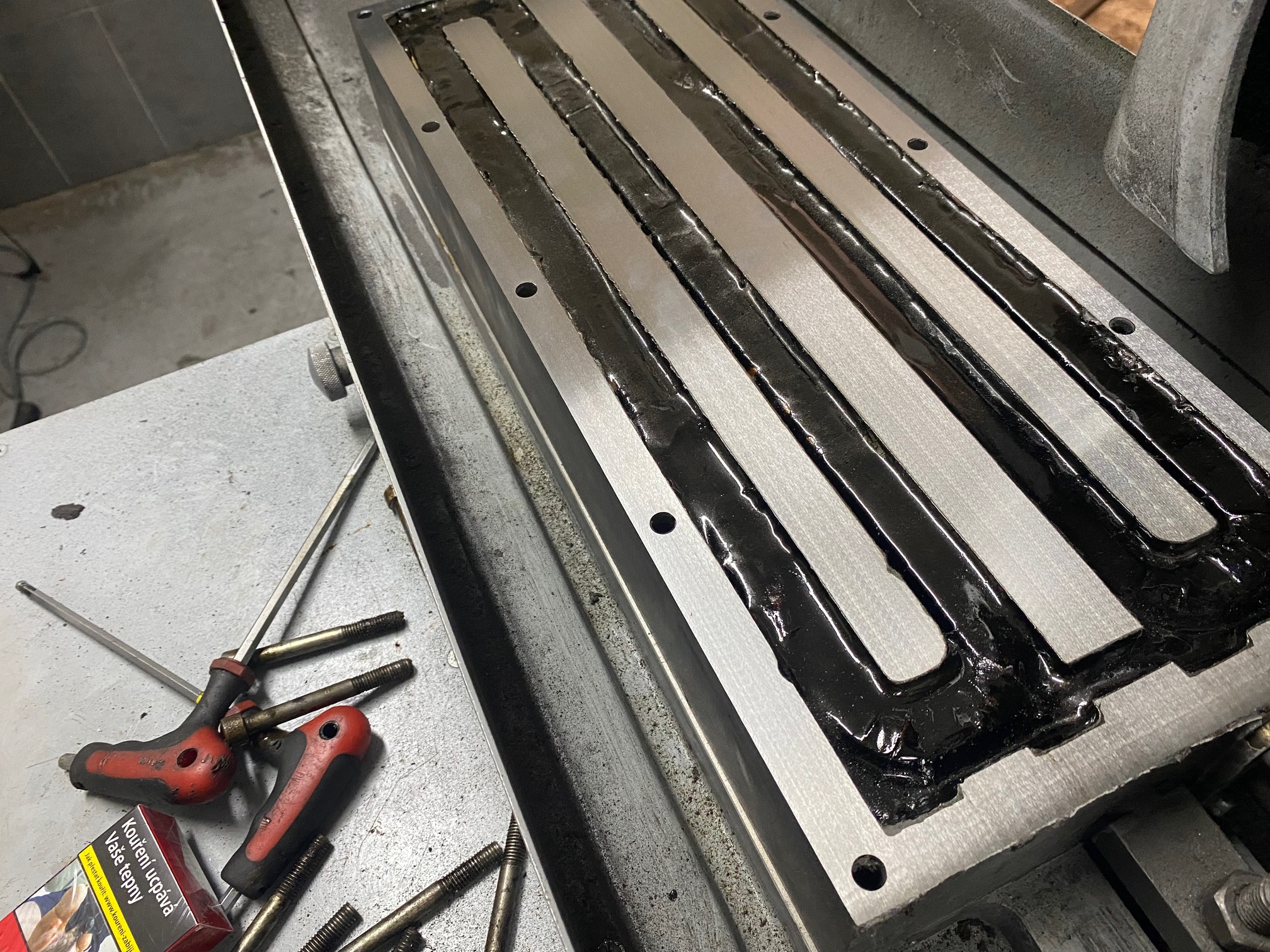

10. 5. 2023, 2:17
jergus.balaz
Příspěvky: 1761
10. 5. 2023, 2:25
Modros píše: 10. 5. 2023, 2:17 hotovo.... :roll:

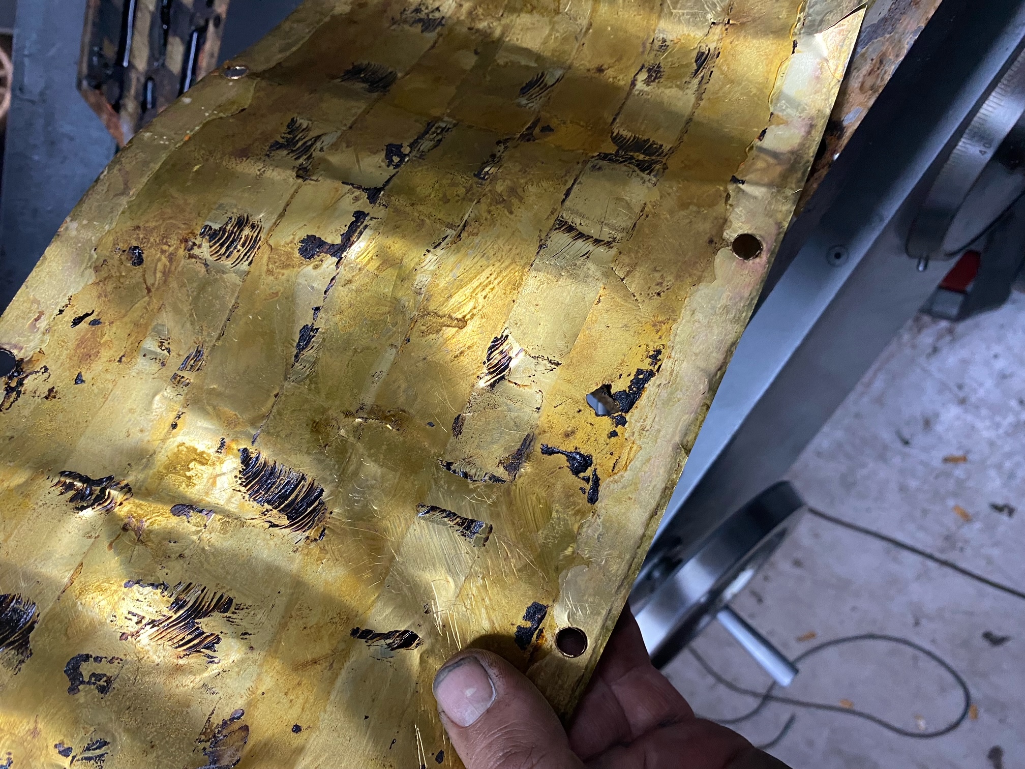

Tá fólia išla medzi čo?
BalazKovo.sk
Modros
Příspěvky: 2107
10. 5. 2023, 2:53
jergus.balaz píše: 10. 5. 2023, 2:25
mezi spodní část magnetu a horní desku....byla tam tak sem objednal novou
puvodní
puvodní
Modros
Příspěvky: 2107
10. 5. 2023, 9:38
