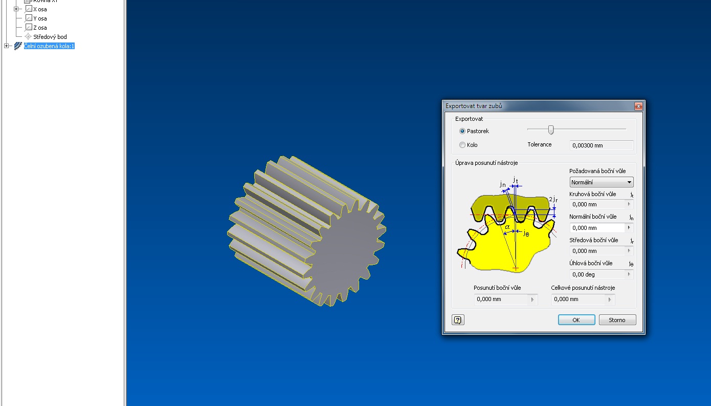

kto by mi bol ochotny vymodelovat v inventore jedno koliesko??? a potom to pretransformovat do DXF????
Pomoholo by mi ak by niekto nakreslil ozubene koliesko ktore ma 20zubov, modul zuba je 1, a v strede kolieska je otvor 5mm.
A potreboval by som to v meritku 1:1 a vo formate DXF.
moze byt?

K tomu kolecku pokdu to chces na vykres nebo jako ilustracni aby to bylo jen na okrasu tak muzes pouzit to dxf co tu je, pokud to ma byt funkcni (zalezi na presnosti) tak by bylo lepsi vygenerovat krivku zubu pres odval (coz inventor umoznuje ), ted jsou to jen oblouky.

Generator co standartne generuje ozubeni nahrazuje krivku, proste obloukem (jednoduse zkus si to zmerit, hodi ti to nejaky radius), tohle je kdyz vygenerujes ozubeni a das na nej pravym a tam je export ozubeni kde to z parametru generatoru (a vuli co se pak zadaji ) vygeneruje krivku zubu. Vcelku jednoduse si zkus udelat nekorigovane ozubeni (treba 10z a 30z) a vygeneruj klasicky generator a pak jeste pres ten export a uvidis jak klasicke vygenerovani nedela podrezani paty zubu.
Ano ma to byt funkcne kolecko. A parametre som uz spominal ma to mat 20zubov, modul 1, diera v kolecku 5mm.
Chcem si to dat vypalit laserom. Ono sa to uz postupom casu zabehne samo.
