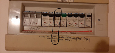

Dobrý den
Mám sestavu 4xNema 24+Drivery CL57+4x 300W 48v zdroje. K tomu 300W 24v+5v zdroje pro AXBB-E desku, měnič 2,2kW. První start stroje - hned vydapnou pojistky v bytě, pokud hned zapnu znovu - funguje to dále bez problemů .
Jestli rozumím spravně - velká nárazová zátěž při prvním spuštění, ale poté, jak se nabije pár kondensatorů (nebo nevím co :) ) - funguje to normálně.
Co bych měl s tím udělat? Dá se to řešit při pomoci nějakého záložního zdroje UPS?
Děkuji

Mám zapojení na 3 vypinače:
1) 4x 48v zdroje pro krokové motory
2) 24v + 5v zdroje pro desku
3) měnič - standartní činský motor 2.2kW ER20
Vždy bez ohledu na pořadí - vypadne to při spuštění zdroju pro krokáče.
Nejsem elektrikař ale asi to jsou jističe (vypadne vždy jeden na kterém jsou zásuvky, na foto v kroužku).

No to se tomu jistici nedivim, ctyri spinane zdroje à 300w naráz :lol:
Prvni rada, sekvence jeden rovnou, ostatni se zpozdenim po predeslem, staci stovky milisekund

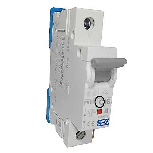

Nebo můžeš nahradit jistič tímto
(s charakterisktikou C)

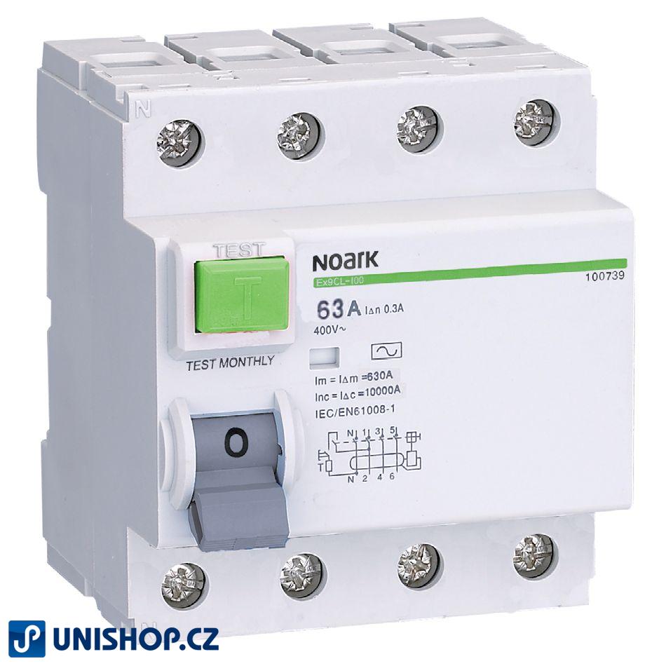

gekonko píše: 11. 5. 2023, 8:07 A vypanu istice alebo aj prudovy chranic?
Proudovy chranicc je take i jistic

Tak so precti, co je na nem napsano

filla píše: 12. 5. 2023, 4:33 Tak so precti, co je na nem napsano_vyr_884CHRANIC.jpg
mě by osobně zajímalo, jakou konkrétní vypínací charakteristiku (křivka) má tento čínský předmět.
A taky by mě zajímalo, proč se tento chránič musí dál propojovat tím hřebenem s tím následným jističem (proč za ním ty jističe jsou, když už ten jistič je teda údajně v něm).
Viz třeba: https://www.elektro-trutnov.cz/noark-pr ... 4-p231823/
Btw - v starým katalogu (2012) Noark se to jmenovalo "kombinovaný chránič 10kA" a ne "chránič" - aby nevznikaly nějaké zbytečné dohady o názvosloví.
Jo vidim ze ma jmenovity proud 63 amperek, ne ze pri 63A vyhodnoti pretizeni
Jinak tohle je ted vsude v developerskejch barakach s co nejnizsi cenou, šunt :(
