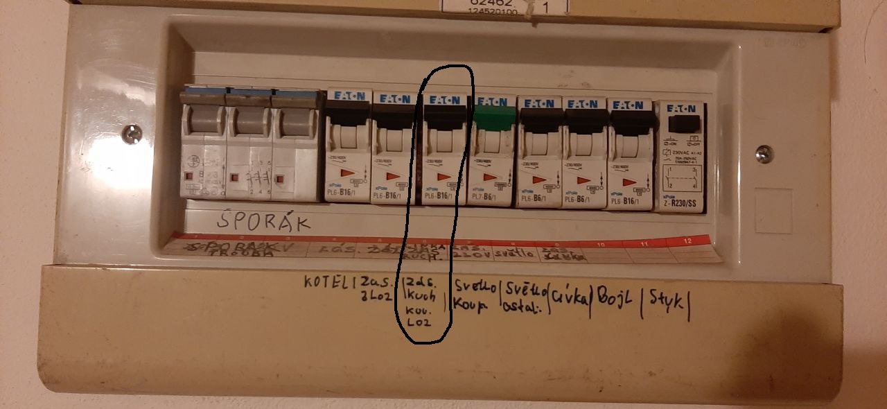

Dobrý den
Mám sestavu 4xNema 24+Drivery CL57+4x 300W 48v zdroje. K tomu 300W 24v+5v zdroje pro AXBB-E desku, měnič 2,2kW. První start stroje - hned vydapnou pojistky v bytě, pokud hned zapnu znovu - funguje to dále bez problemů .
Jestli rozumím spravně - velká nárazová zátěž při prvním spuštění, ale poté, jak se nabije pár kondensatorů (nebo nevím co :) ) - funguje to normálně.
Co bych měl s tím udělat? Dá se to řešit při pomoci nějakého záložního zdroje UPS?
Děkuji

Mám zapojení na 3 vypinače:
1) 4x 48v zdroje pro krokové motory
2) 24v + 5v zdroje pro desku
3) měnič - standartní činský motor 2.2kW ER20
Vždy bez ohledu na pořadí - vypadne to při spuštění zdroju pro krokáče.
Nejsem elektrikař ale asi to jsou jističe (vypadne vždy jeden na kterém jsou zásuvky, na foto v kroužku).

No to se tomu jistici nedivim, ctyri spinane zdroje à 300w naráz :lol:
Prvni rada, sekvence jeden rovnou, ostatni se zpozdenim po predeslem, staci stovky milisekund

Dej si do serie se zdroji nejaky odpor, treba 10R/20W a 48V DC stykac nebo rele (nezapomen na diodu k civce) jehoz kontakty preklemujes ten odpor. Pri nabehu zdroje pujde proud pres odpor ktery omezi proud a az zdroj nabehne, relatkem odpor preklemujes aby nezhavil. Je to asi nejjednodussi a celkem spolehlive reseni, vyhnes se tak ruznym casovym relatkum apod.
Davaji se tam termistory ktere omezi proud taky, ty by ostatne mely ve zdrojich byt, ale ty maji trochu nevyhodu ze kdyz zapnes zdroj hned po vypnuti, muze se stat ze to vyhodi jistic protoze jeste nestacily zchladnout.

12. 5. 2023, 8:45
Nebo můžeš nahradit jistič tímto
(s charakterisktikou C)
