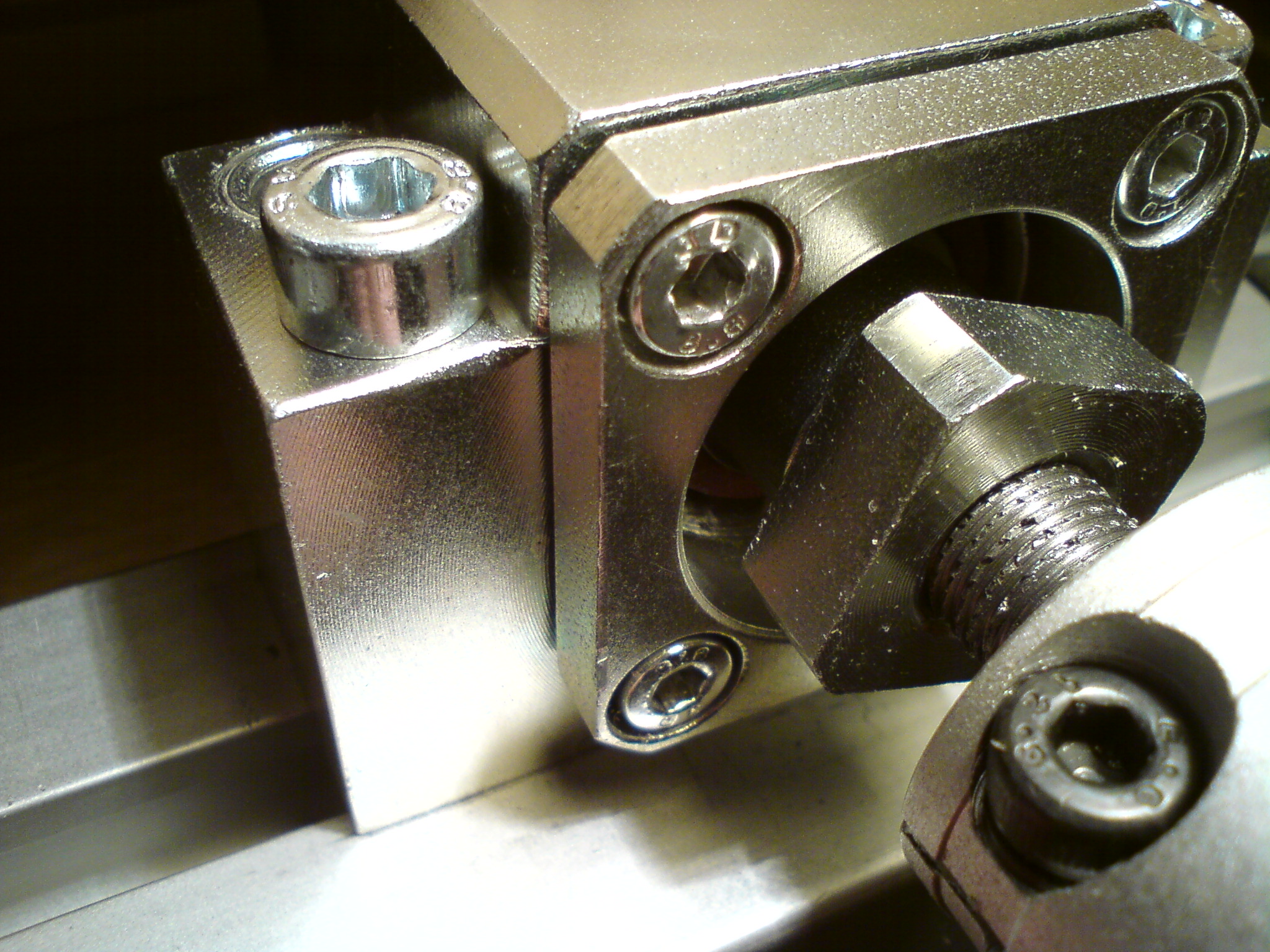

zdravim všechny. taky jsem se pustil do stavby takove male hračky ale potřebuji poradit. Z cncshopu jsem si koupil ložiskovou jednotku s kosouhlyma ložiskama a prřišly celkem 3 dilky kroužek, jednotka a zajišťovací matice jen si nejsem jisty "v jakem pořadi" to na ten šroub přijde hadam že je to jako na obrazku ale zeptam se zkušenějšich diky za odpoved

Ahoj, me by to take zajimalo. Zrovna si to modeluji na osu Z a nevim kam prijde ten valecek. Typl bych to že se trapez stoceny na 10 mm opre o ložisko, potom valece, a o ten se opira ta matice ? Nemate tu jednotku nekdo namodelovanou ? Dikysmooker píše:zdravim všechny. taky jsem se pustil do stavby takove male hračky ale potřebuji poradit. Z cncshopu jsem si koupil ložiskovou jednotku s kosouhlyma ložiskama a prřišly celkem 3 dilky kroužek, jednotka a zajišťovací matice jen si nejsem jisty "v jakem pořadi" to na ten šroub přijde hadam že je to jako na obrazku ale zeptam se zkušenějšich diky za odpoved
