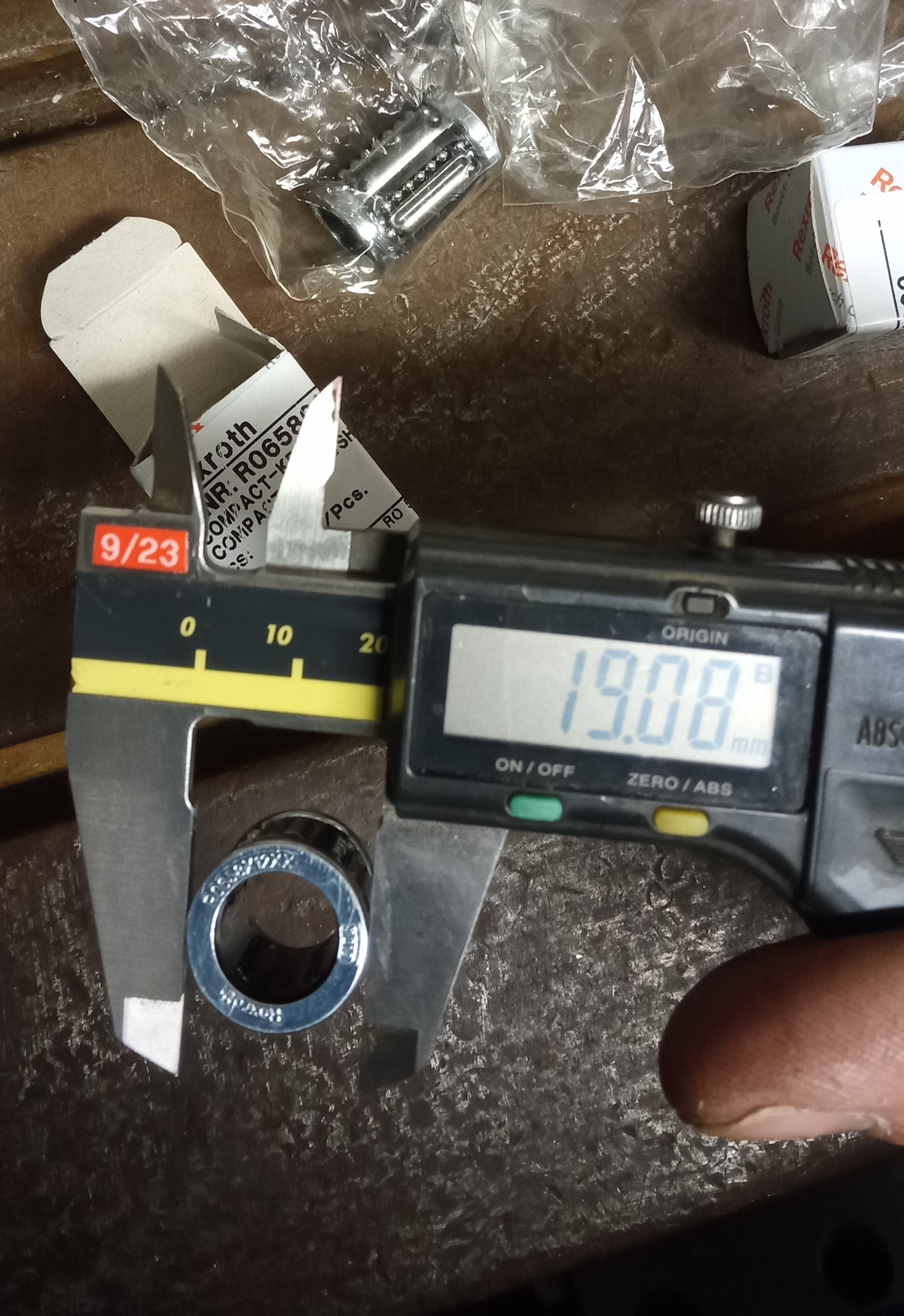

Zdravím.
Narazil jsem na takovou drobnost.
Potřeboval bych udělat uložení pro kuličkové pouzdro. Na krajnich krytkách je ale průměr 19.08mm. Materiál domečku je Al. Tam to s přesahem nenalisuju. Když to udělám těch 19.08mm, nevím jestli pak nebude ložisko volné na tyči. Má 5 drah, a průměr neumím změřit.

Asi moc nechapu na co se ptáte?
To co máte v ruce je pouzdro které běži jak po tyči tak v ve válci používá se na krátké zdvihy.
Pokud chcete dlouhý zdvih běží jen po tyči musíte koupit pouzdro s vnějším kroužkem - obalem - uzavřené

ne tyhle pouzdra jsou i na nalisování .

Aha tak to jsem nevěděl a jak to pak funguje???

ty vnější oběžné dráhy jsou utopené , tyhle pouzdra nejsou na velké zatížení .

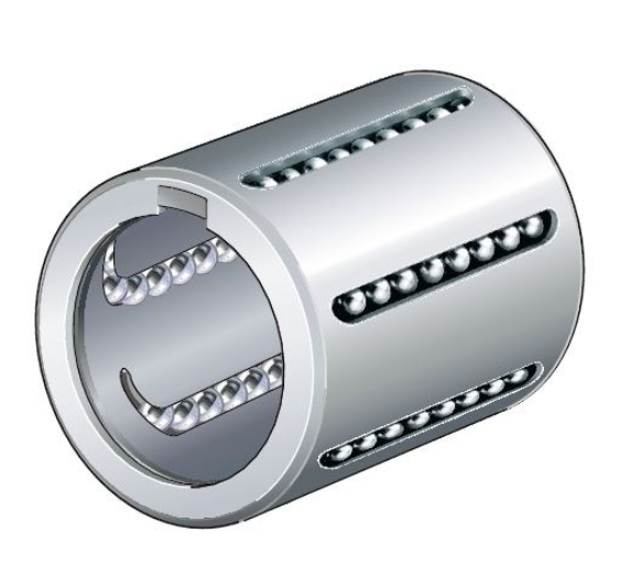

Milan199
Příspěvky: 3704
Příspěvek 17. 5. 2023, 7:49
Těch pouzder je hromada typů. Ty bez vnějšího kroužku se "lisují" do otvoru ...H7 , čímž se nastaví základní předpětí. Z obrázku je vidět,jak se kuličky vracejí kanálkem / rekuperátorem.
