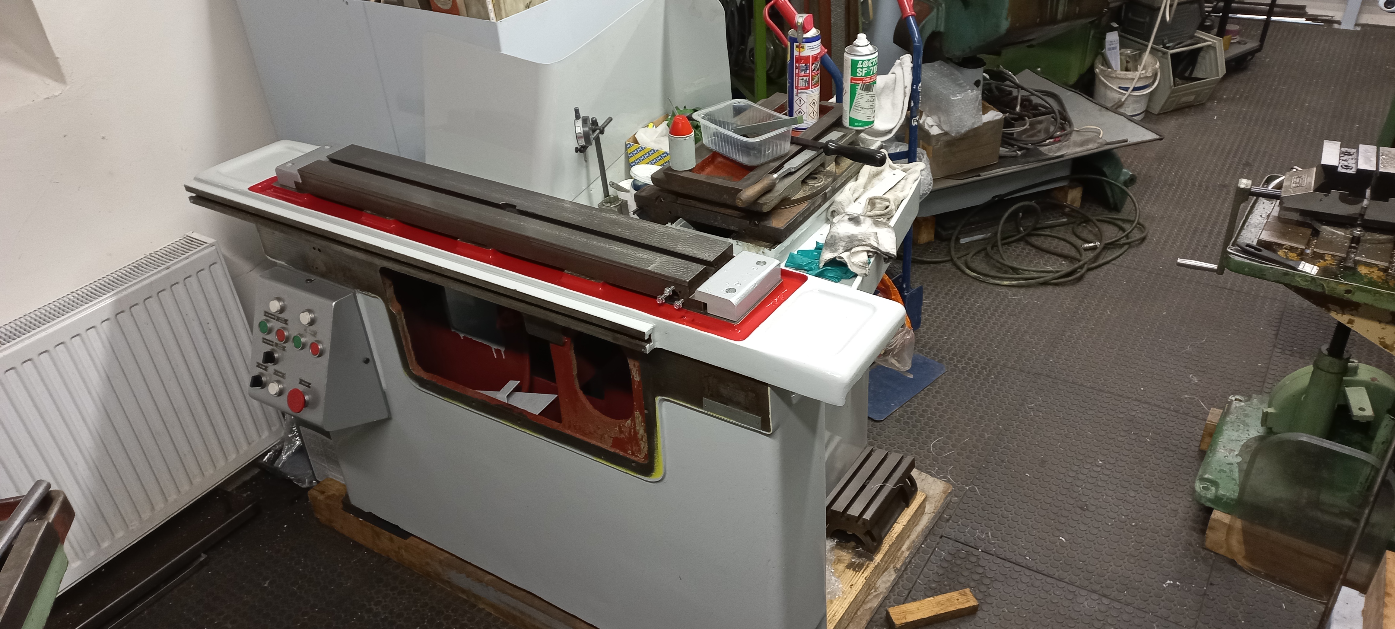

nakonec budu muset použít ten původní stůl, takže jsem ho musel poopravit

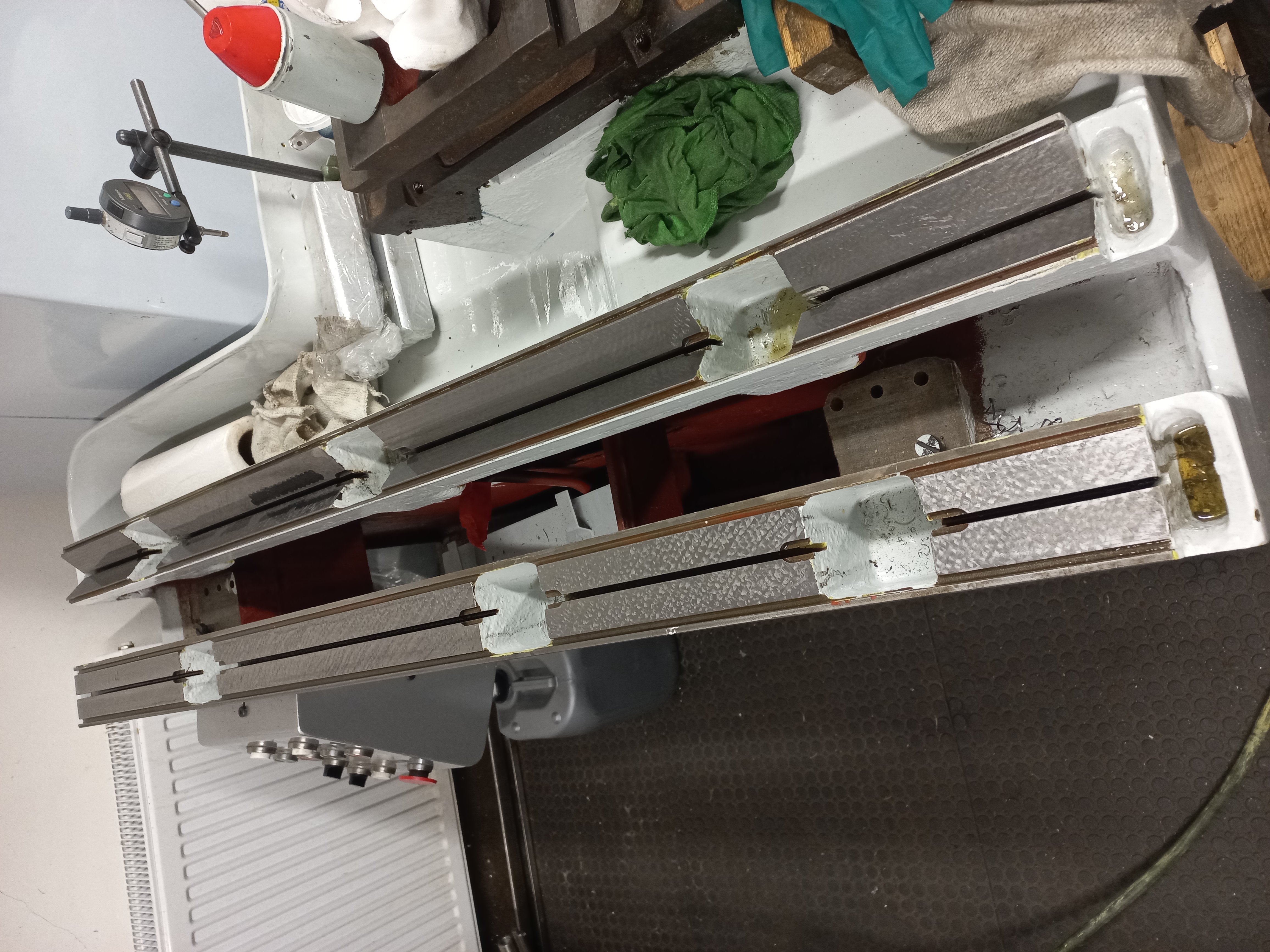

Zas něco porobeno, teď ještě neco dolakovat a můžu poskládat spodek

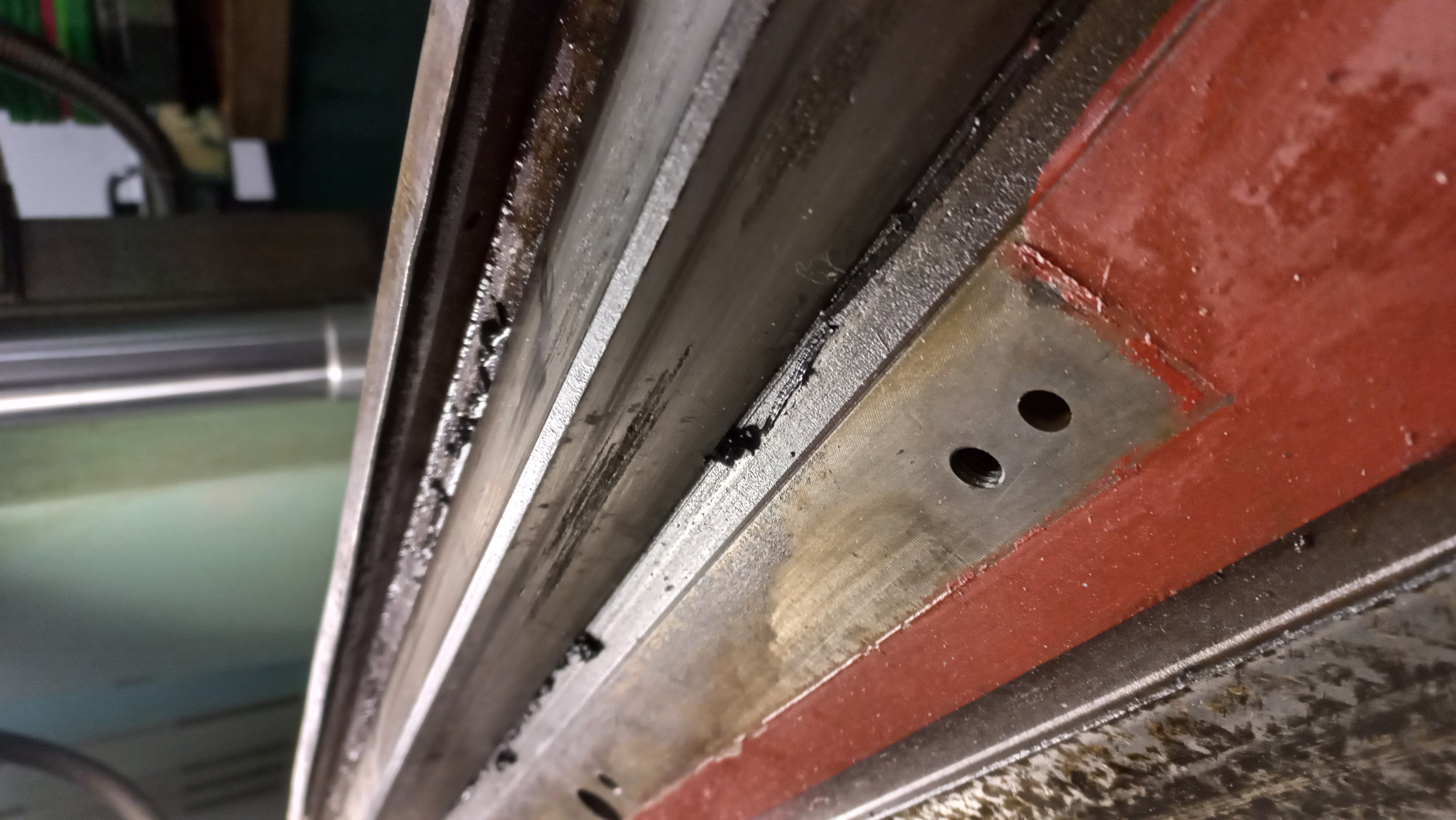

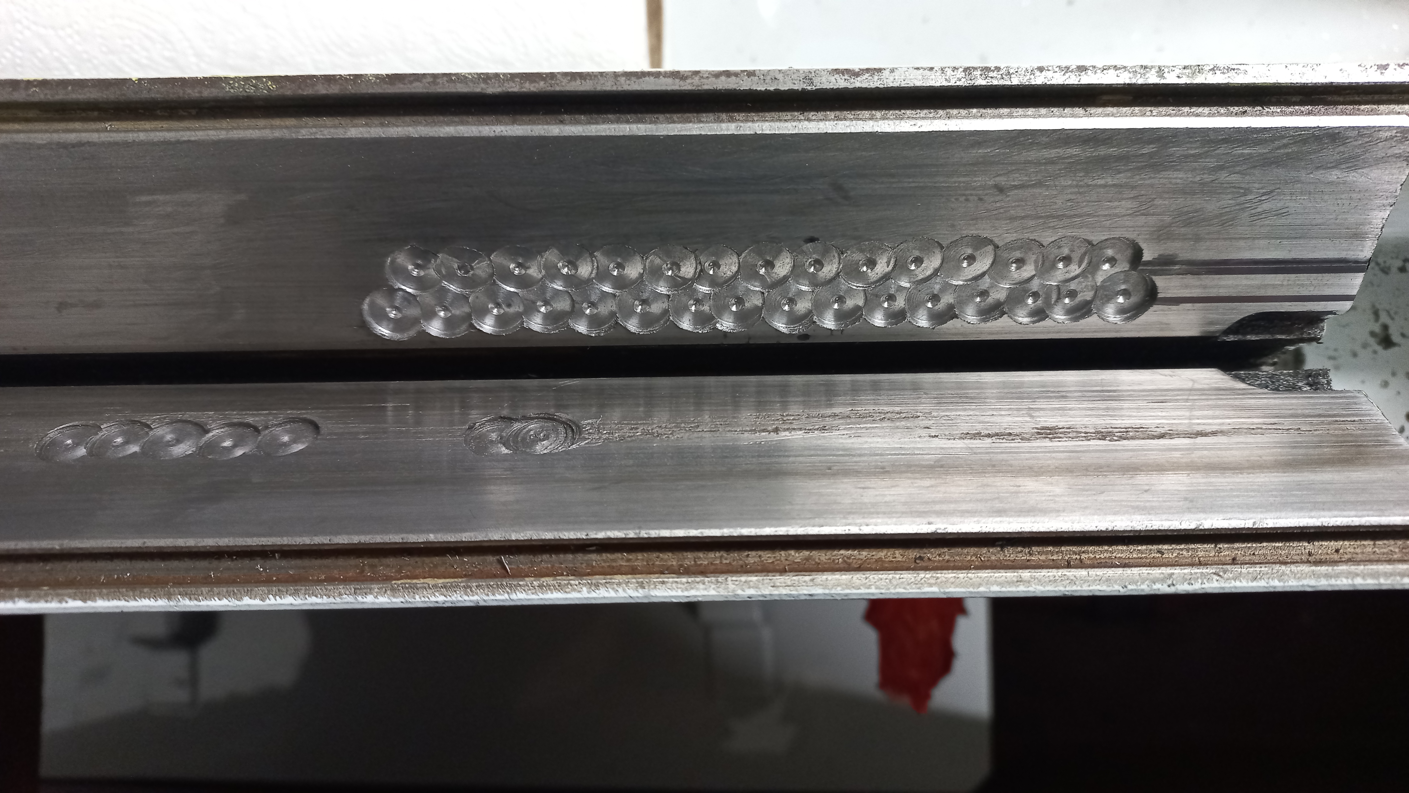

Dneska jsem si znovu prohlížel fotky zaškrabávání a chtěl jsem se optat na opravu lože, jestli bys napsal podrobnosti postupu viz. část na fotce. Kluzná hmota? Magnetická vrtačka a vyfrézováno? nebo jak jsi na to šel?

Tak to jsem rád, ale když se podíváš na datumy, tak zjistíš ,že se k tomu dostanu ,tak jednou za půl rokumartasg1 píše: ↑13. 10. 2024, 9:45 Ahoj, motivuješ měje sice neděle, ale taky musim jít něco dělat, když vidím jak ti to jde
Je to kluzná hmota
