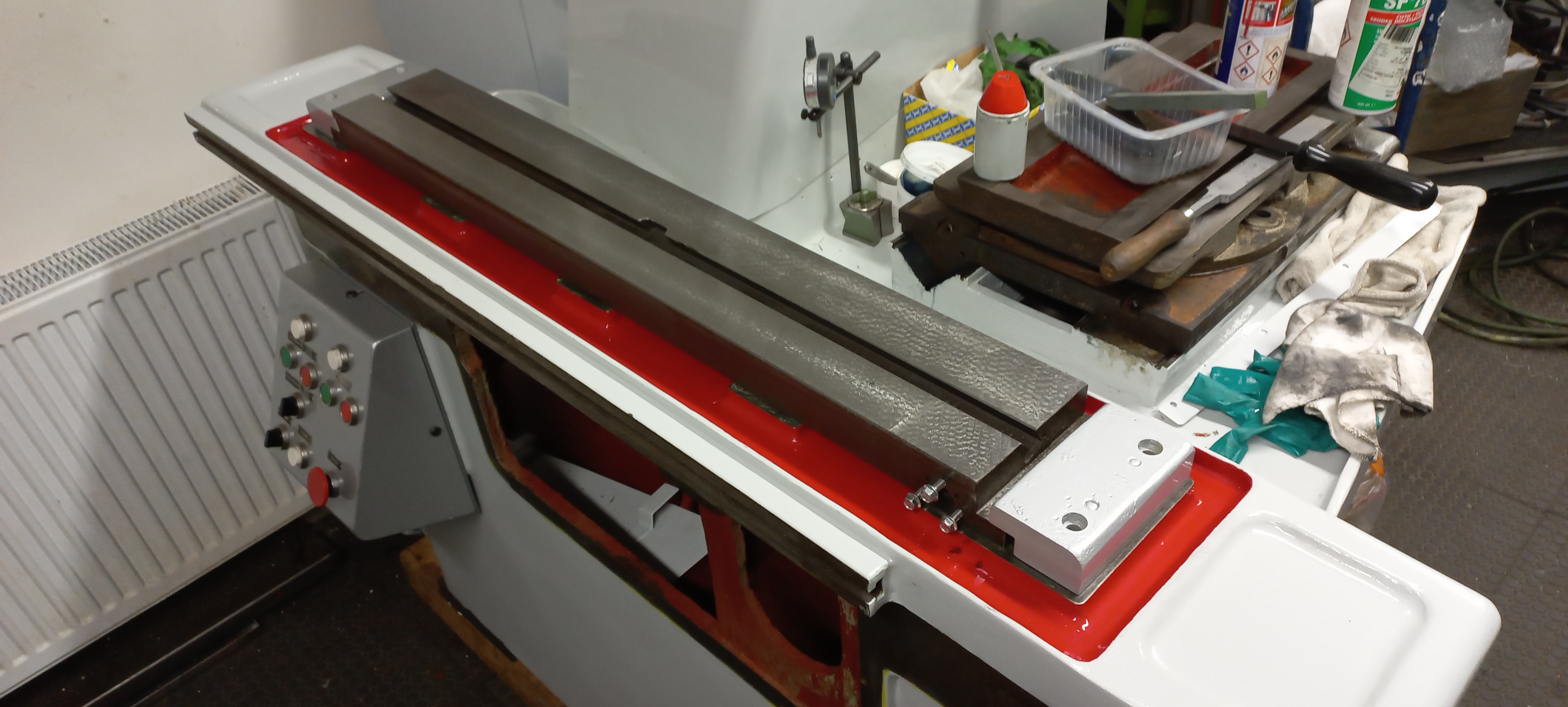

nakonec budu muset použít ten původní stůl, takže jsem ho musel poopravit

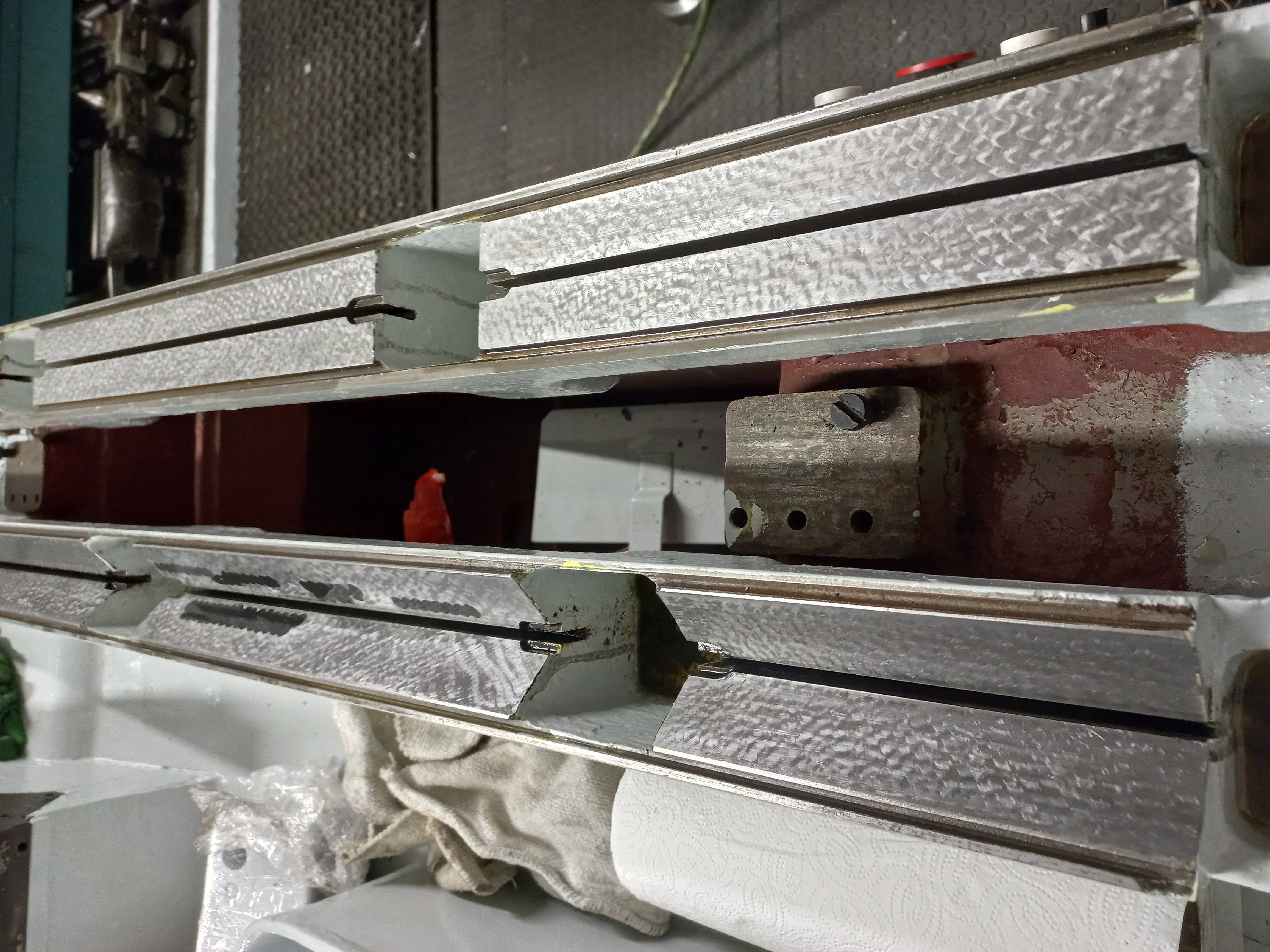

Zase o krůček

A sakra :shock: kdo zaškrabával? :o sám nebo někdo na zakázku? jakou metodou jsou ty první dvě fotky?

martasg1 píše: 16. 4. 2024, 3:37 A sakra :shock: kdo zaškrabával? :o sám nebo někdo na zakázku? jakou metodou jsou ty první dvě fotky?
Ahoj Marťas, dělám si to sám , je to zaškráblé proti sobě a pak strojně doladěné

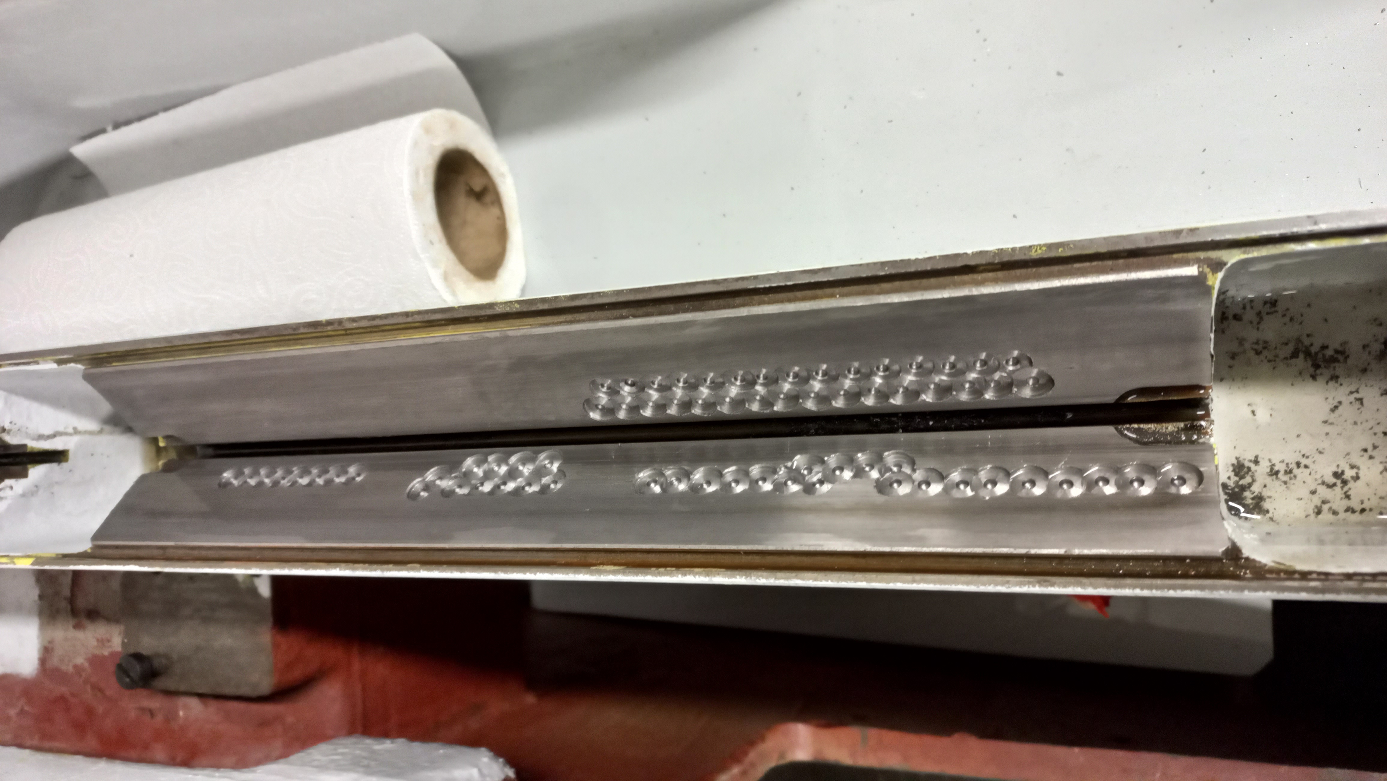

Dneska jsem si znovu prohlížel fotky zaškrabávání a chtěl jsem se optat na opravu lože, jestli bys napsal podrobnosti postupu viz. část na fotce. Kluzná hmota? Magnetická vrtačka a vyfrézováno? nebo jak jsi na to šel?
Tak to jsem rád, ale když se podíváš na datumy, tak zjistíš ,že se k tomu dostanu ,tak jednou za půl roku🤣. Jinak když si projdeš všechny fotky ve vlákně tak je to tam vidět. Je to vrtáne normálně růčo😉, jen s přebroušeným vrťákem pro zahloubení, nebo se to takhle brousí na odvrtávání bodových svárů.
Je to kluzná hmota
