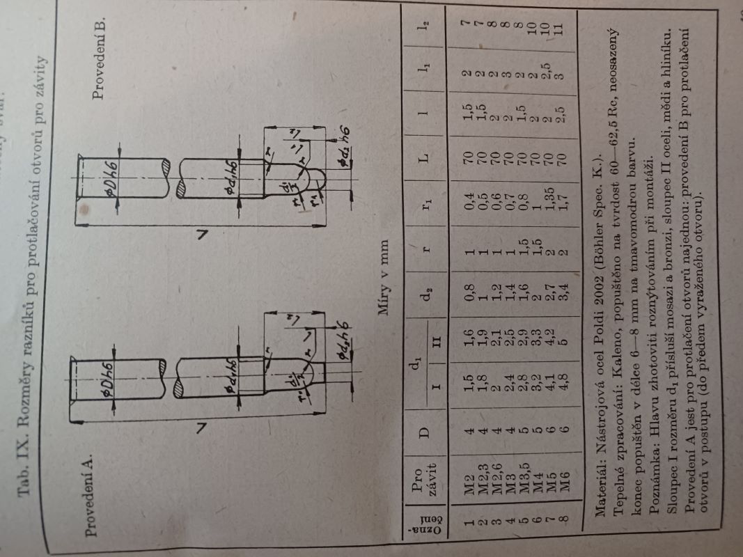

Tvorba krčku pro závit v tenkém plechu
Příspěvky: 9314
18. 5. 2023, 9:26
chtěl bych se zeptat, jestli na to existuje ruční nástroj (počítám že předvrtám tenkou dirku, něco proti něčemu ní protlačim a závit do toho udělám už normálním závitníkem), ideálně nějaké kleště..

Příspěvky: 9314
18. 5. 2023, 2:05
Díky, pánové!

Zbýňa
Příspěvky: 2058
Registrován: 3. 9. 2010, 8:45
Bydliště: Čelákovice
18. 5. 2023, 7:44
Když už mi chceš fušovat do řemesla, tak tady máš nějakou teorii. Ty nástroje si na pár kusů můžeš udělat z měkoty. Matrici klidně z jedenáctky a razník třeba z 10.9 šroubu atp.
Příspěvky: 9314
18. 5. 2023, 9:11
Ó, děkuju! :) Ten průměr d1 (Tab. X.) je předvrtání?
