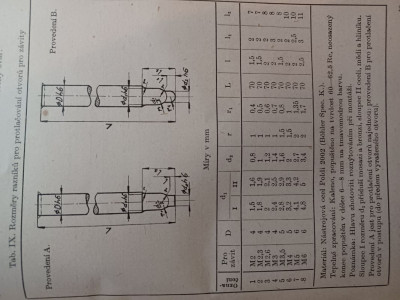

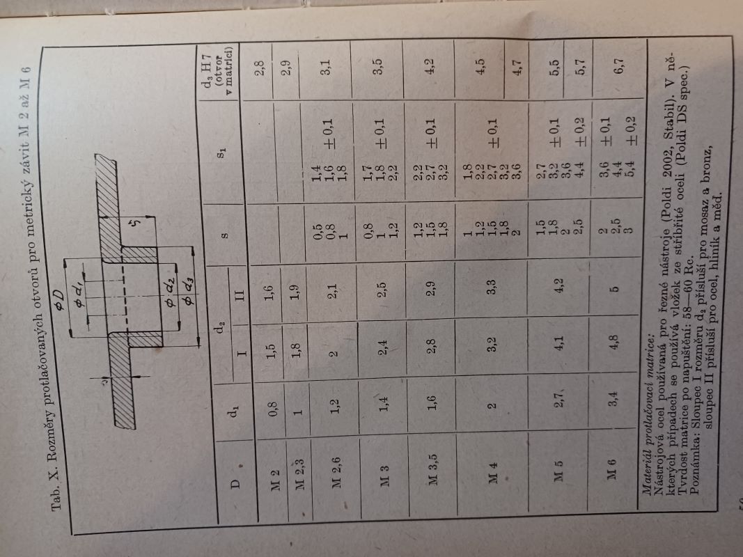

Když už mi chceš fušovat do řemesla, tak tady máš nějakou teorii. Ty nástroje si na pár kusů můžeš udělat z měkoty. Matrici klidně z jedenáctky a razník třeba z 10.9 šroubu atp.
Příspěvky: 9521
18. 5. 2023, 9:11
Ó, děkuju! :) Ten průměr d1 (Tab. X.) je předvrtání?
