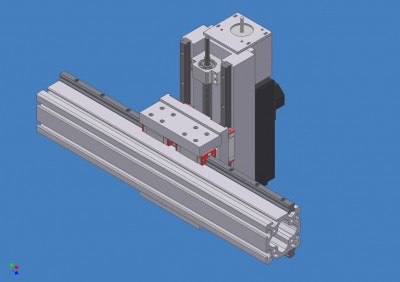

Řeším tet problém s umístěním vřetene. Jak vysoko by mělo byt vřeteno od spodní desky na kterou budu upínat obrobek ? Rozjezd osy Z je kolem 150mm. Vřeteno bude podle všeho teknomotor 0.75kW. Díky

Tak, aby kleština byla tak 10-20mm nad stolem při spodní poloze vřetena.

Super, tak nějak jsem si to představoval. A kolik by tak byl ideálně na hliníkovou konstrukci rozjezd osy Z, to znamená kolik by mělo vřeteno jezdit ze spodní polohy nahoru ? Původně jsem počítal kolem 150mm ale připadne mi to málo když uvážím délku nástroje, případně použití svěráku atd.. Vřeteno uvažuji teknomotor 0.75kW.
Jen pro jistotu přikládám předběžný návrh osy Z.

Věř, že 150 je dost. Čím větší pojezd osy Z u portálové konstrukce, tím menší tuhost stroje. Jestliže budeš obrábět třeba jen dřevo a plast, tak klidně jdi do rozjezdu 300mm, ale u duralu už bude problém a ocel už neobrobíš.
Dále mám špatný pocit z umístnění motoru osy Z přímo nad vřetenem. Nebude docházet k rušení motoru od vřetene? Klidně dej motor na přímo přes spojku se šroubem. Snad nejsi omezen výškou stroje.

U toho motoru je problém v tom, že tam potřebuji ještě dostat IRC snímač a motor má hřídel pouze na jednu stranu. Takže buď bude motor přímo na šroub přes spojku a přes řemen IRC a nebo obráceně. TOM
