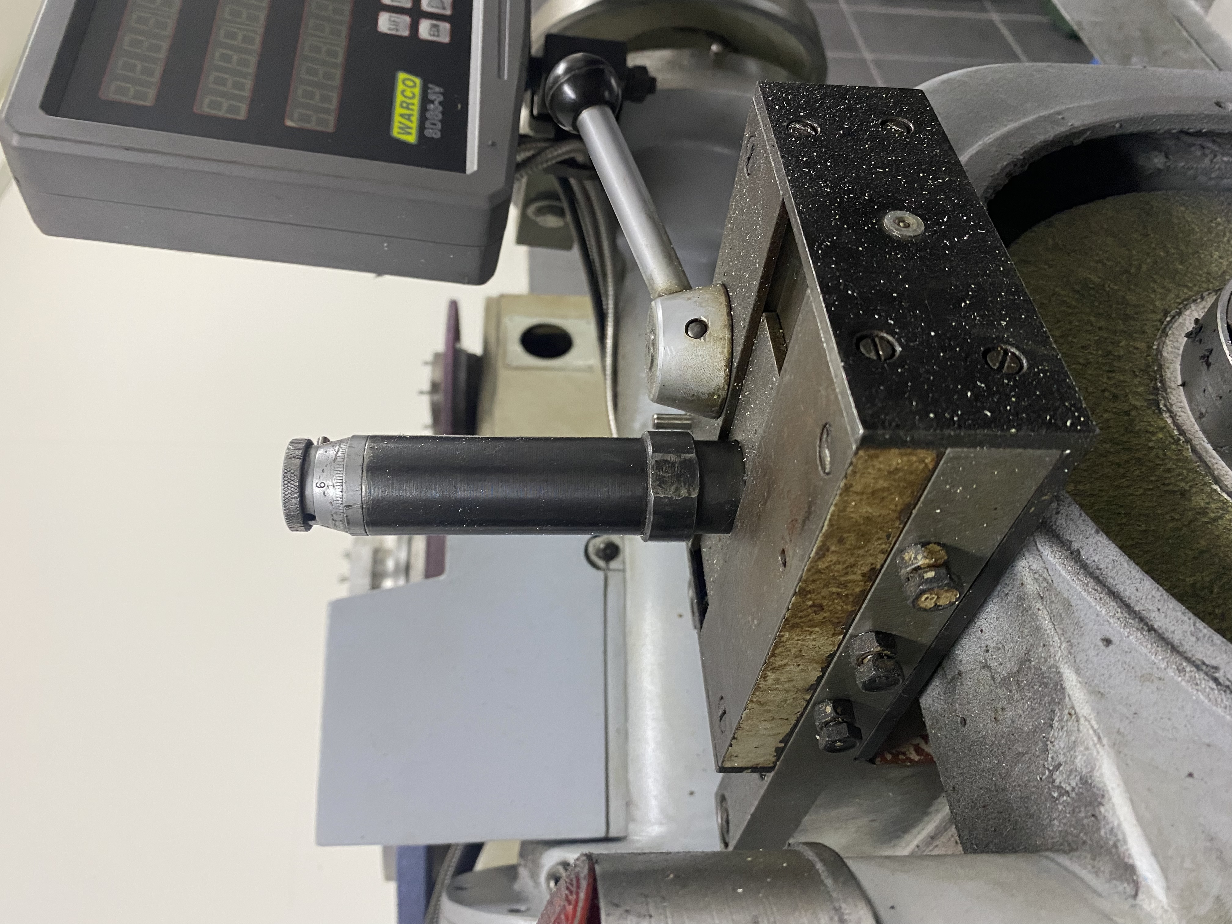

já to mám na Jotes spc20...je to super věc....mám tam monokrystal kterej mě udělá hrubovací drsnost.....dvakrát přejedu a odálím ho mimo kotouč....nemusím ho zvedat.....a finálku podle toho jakou chci drsnost orovnávám diamantem na magnetu...už bez toho neumím žít
