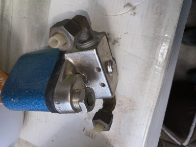

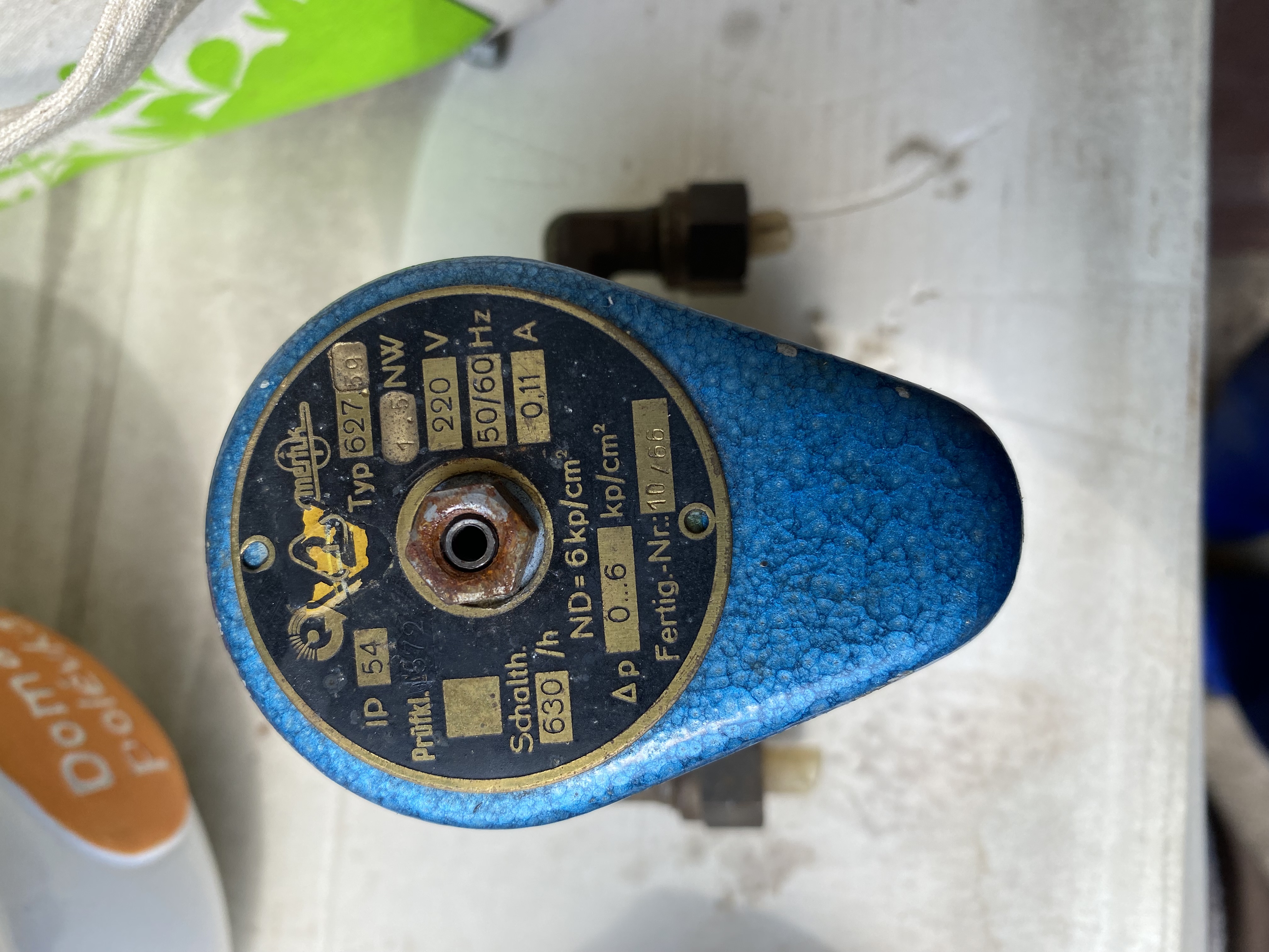

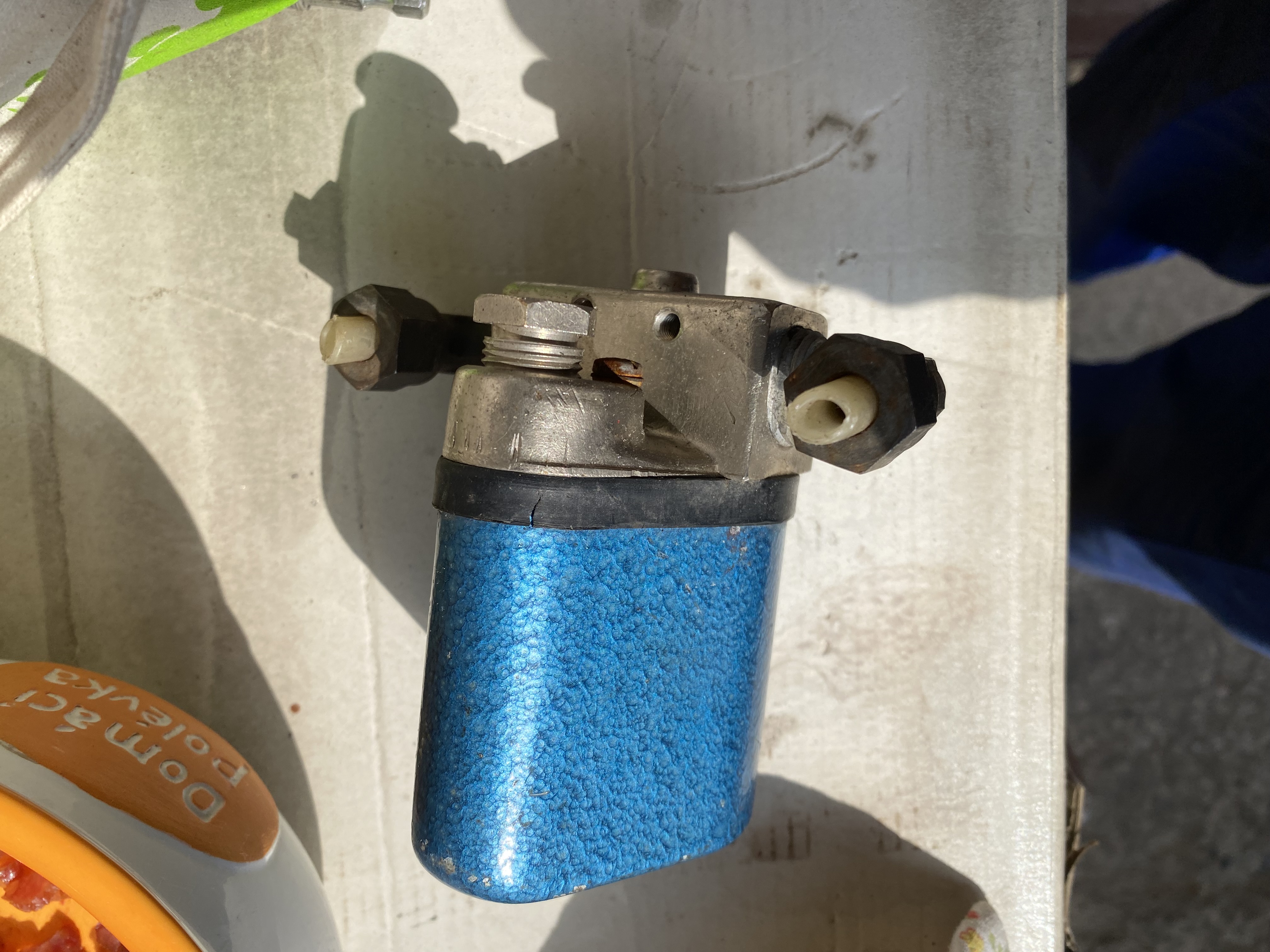

Ahojstanik84 píše: ↑1. 6. 2023, 11:37 Promiň, jestli ti to tady zaplevelím. Kdyžtak ať to admin smázne.
Taky bych potřeboval čerpadlo na jeden stroj, který má centrální mazání a celkem malou zásobou maziva. Na větší nádobu není prostor ani nelze udělat - vzhledem ke konstrukci. Mazací jednotka je plněná přes klasickou mazničku se závitem M10x1 (napojí se pneu mazací lis), přes nějaký systém filtrů. Zásoba cca 5 kg. Spotřeba je celkem velká, ale je to potřeba.
Potřeboval bych udělat přečerpávací jednotku, do který by se nalilo třeba 40 kg maziva - mazací medium je konzistence cca. mazacího tuku A00 - taková ta zelená žvýkačka. Ideál na napětí toho stroje - 24 V - diesel hydraulický agregát s alternátorem 24V. Protože teď to dělají přes pneumatiku a je to celkem opruz - pomalé a obsluha musí odstavit stroj plus natáhnout vzduch a stroj je bez obsluhy a nemůže premávat = vydělávat koruny. Kolem jezdí hromada aut. Takže problém.
Takže dotaz zní, jaký čerpadlo na 24V, tak aby zvládlo ten mazací tuk. Samo co nejlevněji a s nějakou životností. Mazací jednotky se dělají větší, ale to je překopat půl stroje. Je tam asi 50 mazacích míst.
Ja jsem teď koupil takové malé šikovné dávkovací čerpadlo . Původně jsem myslel , že je to nějaký ventil. Bylo to prý originál na mazání nějakého stroje. Hadičky jsou 8mm, ale toto čerpadélko je na 220v třeba dělali i na tvých požadovaných 24v
