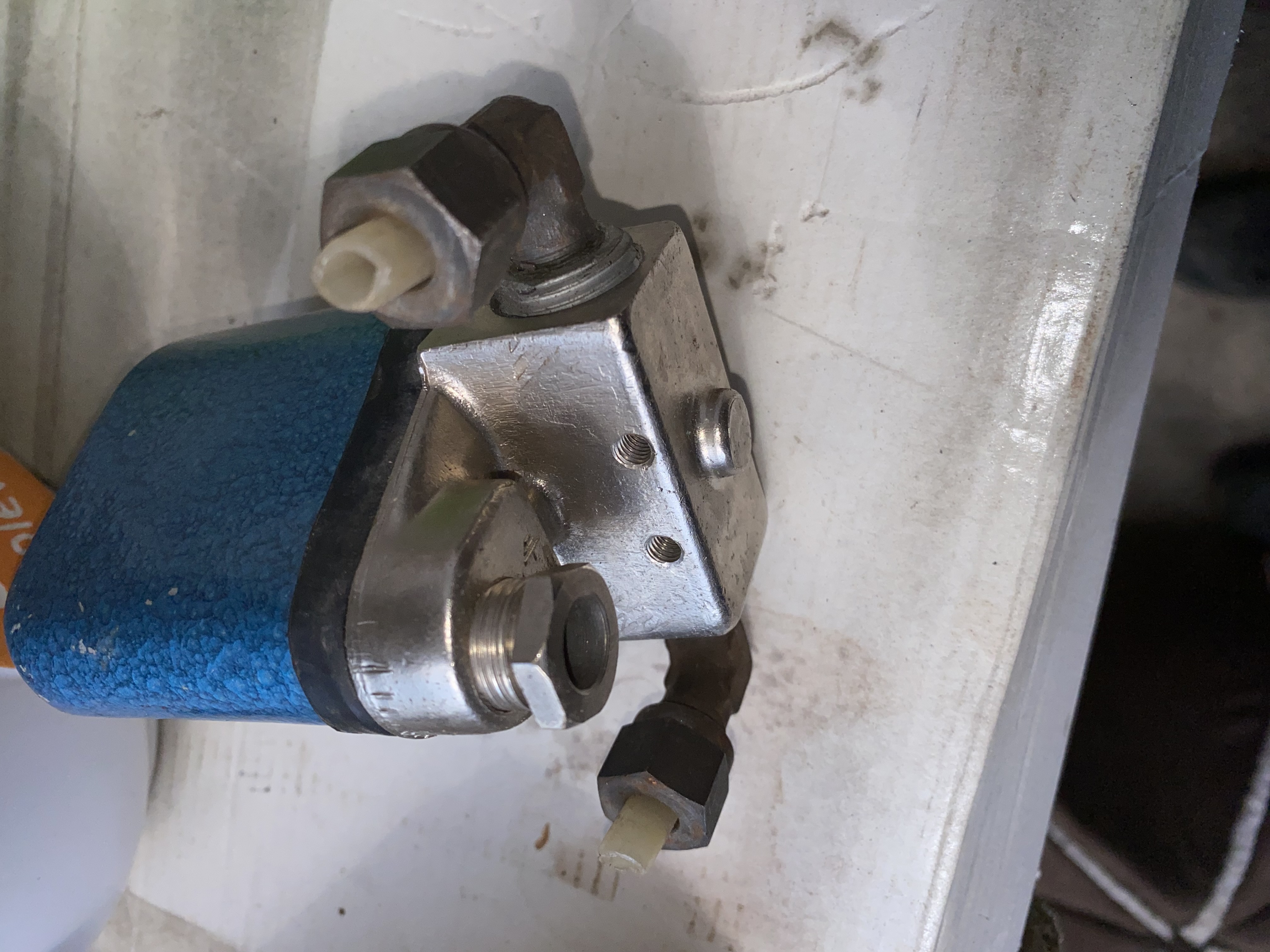

Ja jsem teď koupil takové malé šikovné dávkovací čerpadlo . Původně jsem myslel , že je to nějaký ventil. Bylo to prý originál na mazání nějakého stroje. Hadičky jsou 8mm, ale toto čerpadélko je na 220v třeba dělali i na tvých požadovaných 24v
