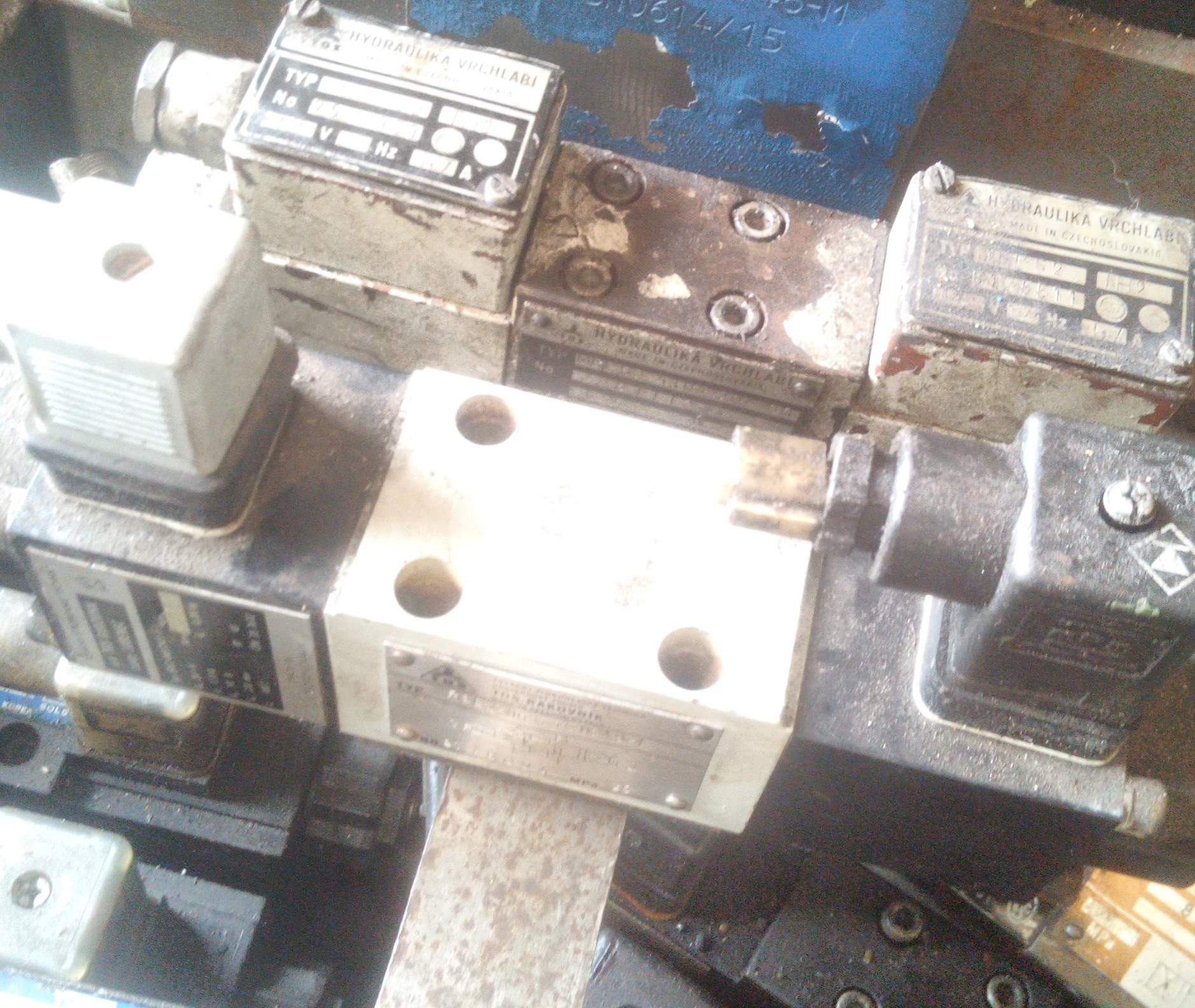

Osobně bych tam hodil tohle :
Je to ze soustruhu CTX 400 na ovládání univerzály. Mám v plánu pomocí toho udělat upínání na frézku přes vtahovací tyč. Jen musím vysochat (odložený případ) novou špindli. Jinak na to mám už vše. I ten siloměr místo trnů na nastavení.
