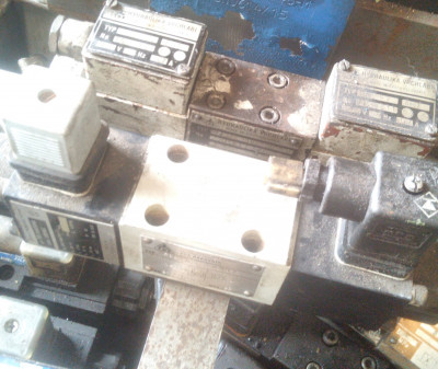

Měl bych pár otázek.
Kde je pojišťovák - hydraulická jednotka - zvlášť/rozvaděč. Dělali toho mnogo.
Co tam je rozvaděč teď? Vrchlabí? Asi bych něco vyhrabal.
Jinak
P - pressure - zdroj tlaku
T- tank - do nádrže/přepad
A a B - funkce, kam to poslat ten olej, při provedení proudu na cívku.
Menší, větší?
Nebo nějakej Bosch, Yuken, Demag atd.?
Osobně bych tam hodil tohle :
Je to ze soustruhu CTX 400 na ovládání univerzály. Mám v plánu pomocí toho udělat upínání na frézku přes vtahovací tyč. Jen musím vysochat (odložený případ) novou špindli. Jinak na to mám už vše. I ten siloměr místo trnů na nastavení.
Jinak
Menší, větší?
