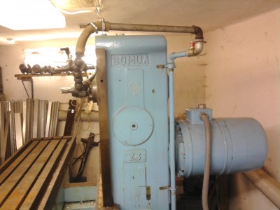

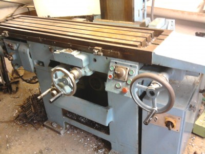

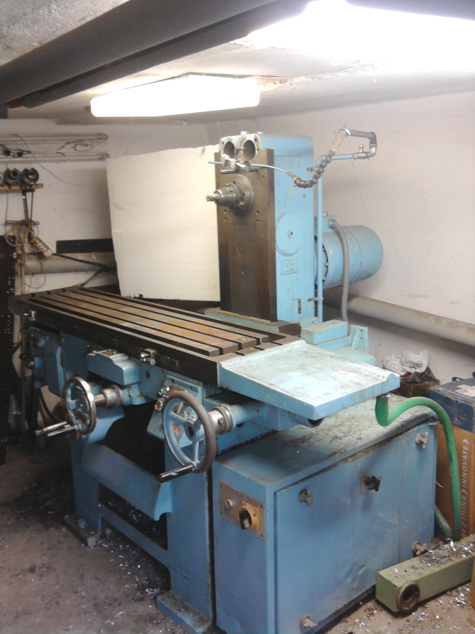

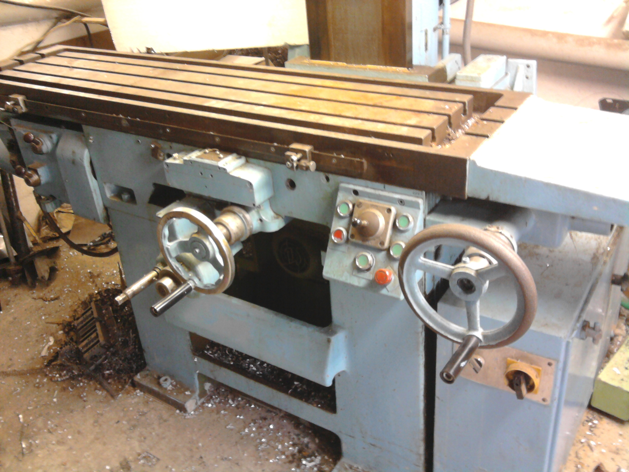

Dobry den,
Mal by som záujem o prerobenie frézy ktorej fotky sú v prílohe na cnc frézu , tak by som Vás chcel požiadať o nejaké informácie ohladom sily krokových motorov o ich ovladaní (poprípade kde ich zohnať) a informácie aké su možnosti ovladacích softwarov ak by stým niekto mal skúsenosťi pomoc a rady rád privítam .
Frézované a sústružené diely potrebné pre stavbu nieje problém vyrobiť.
Parametre stroja :
X - 800mm
Y - 480mm
Z - 420mm

na vetsinu tvych otazek najdes odpovedi zde na foru jiz zodpovezene
rozhodne bych neuvazoval o dvoufazovych krokovych motorech
uz jsem delal stroje i vetsi a byl by to nesmysl

a co by si odporucal ty ? stacily by tam 12Nm motory ?
odporucil by si trojfazove servo motory ? alebo by boly lepsie krokove ?
mohol by si mi poradit ci vie mach3 pracovat aj s odmeriavacimi pravitkami alebo vie len riadit krokove motory ?
Příspěvky: 22958
28. 3. 2010, 2:33
ac serva rozhodne a asi by sly pouzit i 3f krokace jak jsem je tak videl pracovat
mach3 rozhodne ne
porozhlidni se po necem serioznejsim
predelavka tohoto stroje je velika investice a nemelo by smysl ji zabit necim takovym
v uvahu pripada emc s mesou ale je to dost prace rozchodit nebo neco
hotoveho treba gravos ktery je cenove vyhodnejsi a velmi rychly na oziveni
mozna by pripadal v uvahu i panel GSK ktery spojuje vyhody obou predchozich a soucasne supluje jeste pocitac s monitorem a je to robustni a do nepohody a kdyz pocitas ruzne podruzne naklady s predchozimi alternativami vyjde to taky dost zajimave

tak podme postupne teda daly by sa tam AC servo motory ... aky vykon by mal postacovat ? co som pozeral doma nove CNC centrum boly tam pouzite 13Nm na vsetky osi na takyto stroj by maly stacit aj slabsie ale aky vykon ? 6Nm alebo viac ? nemam stym skusenosti preto sa pitam .
Příspěvky: 22958
28. 3. 2010, 7:05
tech 6 by mohlo byt rozumne
ale lepsi je si to spocitat
je tu nekde excel tabulka pro pocitani pohonu

vedel by si mi poradit ze kde by sa daly zohnat take silnesie ako su tieto ?
ako som tam vsade pozeral na ebay kazdy motor mal uvadzane ine napajacie napetie od 24V cez 230V az po 560V a rozne ine tak tomu celkom nechapem ale asi to riesia tie drivery mam pravdu ?
ako silne by boly potrebne drivery ? a kde sa daju take silne zohnat ?

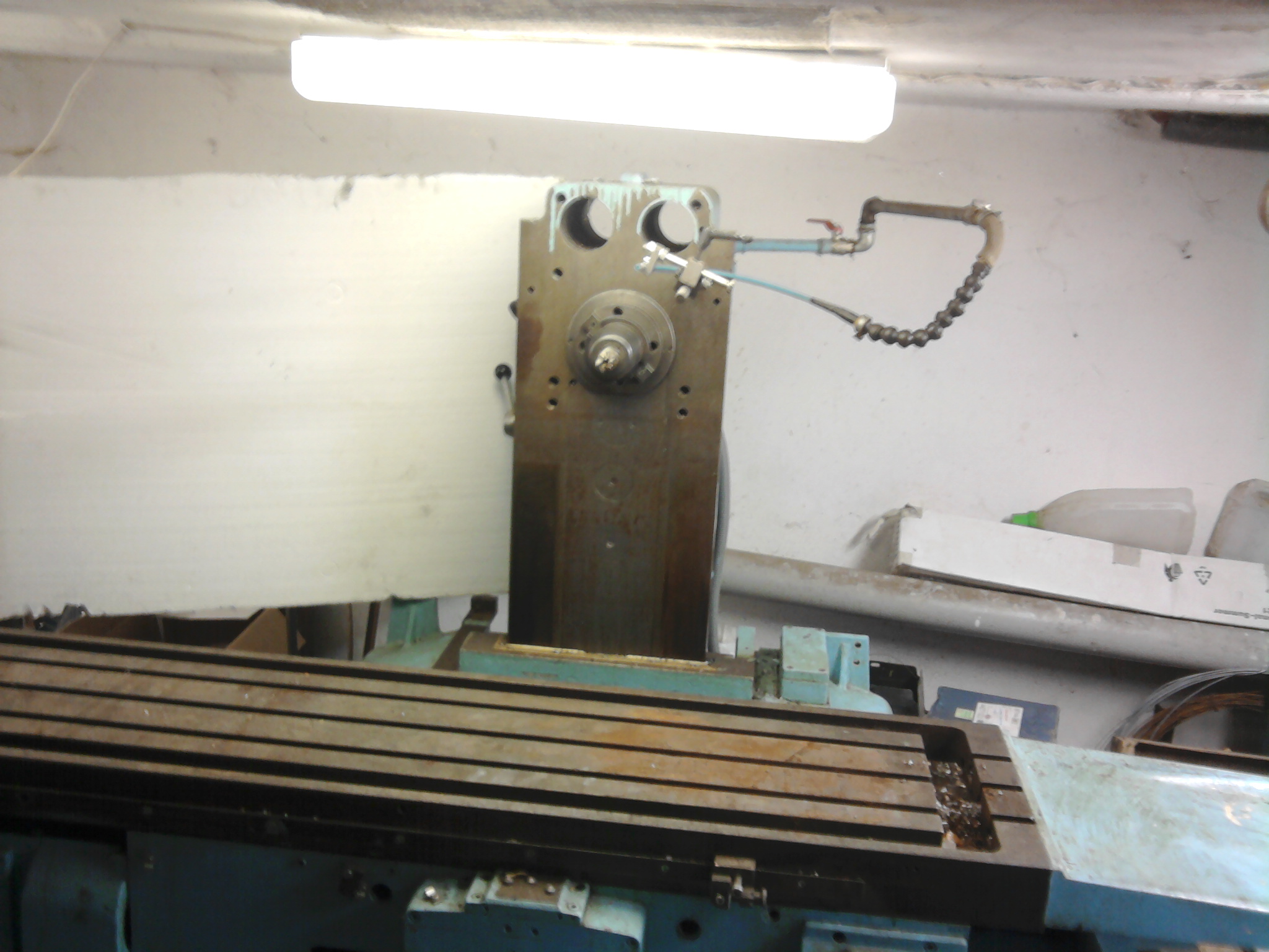

Tedy takovou frézku jsem ještě neviděl. Vlastně vřeteník jako sloup se pohybuje v zetu. Zajímavá konstrukce.
Jaké plánuješ vytížení toho CNC?
Taky by to chtělo předělat z horizontální na vertikální frézku.

to chce koupit motor + driver jiz v paru od vyrobce jinak se budes tezko dostavat k slusnym vysledkum

bobik píše:Taky by to chtělo předělat z horizontální na vertikální frézku.
Bobík má pravdu. Horizontální vřeteno je sice šikovná věc, ale na většinu CNC obrábění je vhodnější vertikální vřeteno. To by neměl být takový problém, prostě tam nahoru prdneš nějakou konzolu a fertik :-) Horizontální vřeteno bych tam ale nechal, např. při obrábění dlouhých kusů z čela je to nezbytná věc.
Jinak přeju hodně úspěchů, pravda je že sis ukrojil silný krajíc, a z tvrdého chleba :D

nebo si poridit vingly na stul

Na serva máš nabídku zde na foru:
http://www.c-n-c.cz/viewtopic.php?t=4385
Prodejce můžu doporučit.

Ano, to je taky řešení, akorát že na svislou plochu se pak hůř upíná obrobek - gravitace nespolupracuje, a člověk by potřeboval 4 ruce :)
