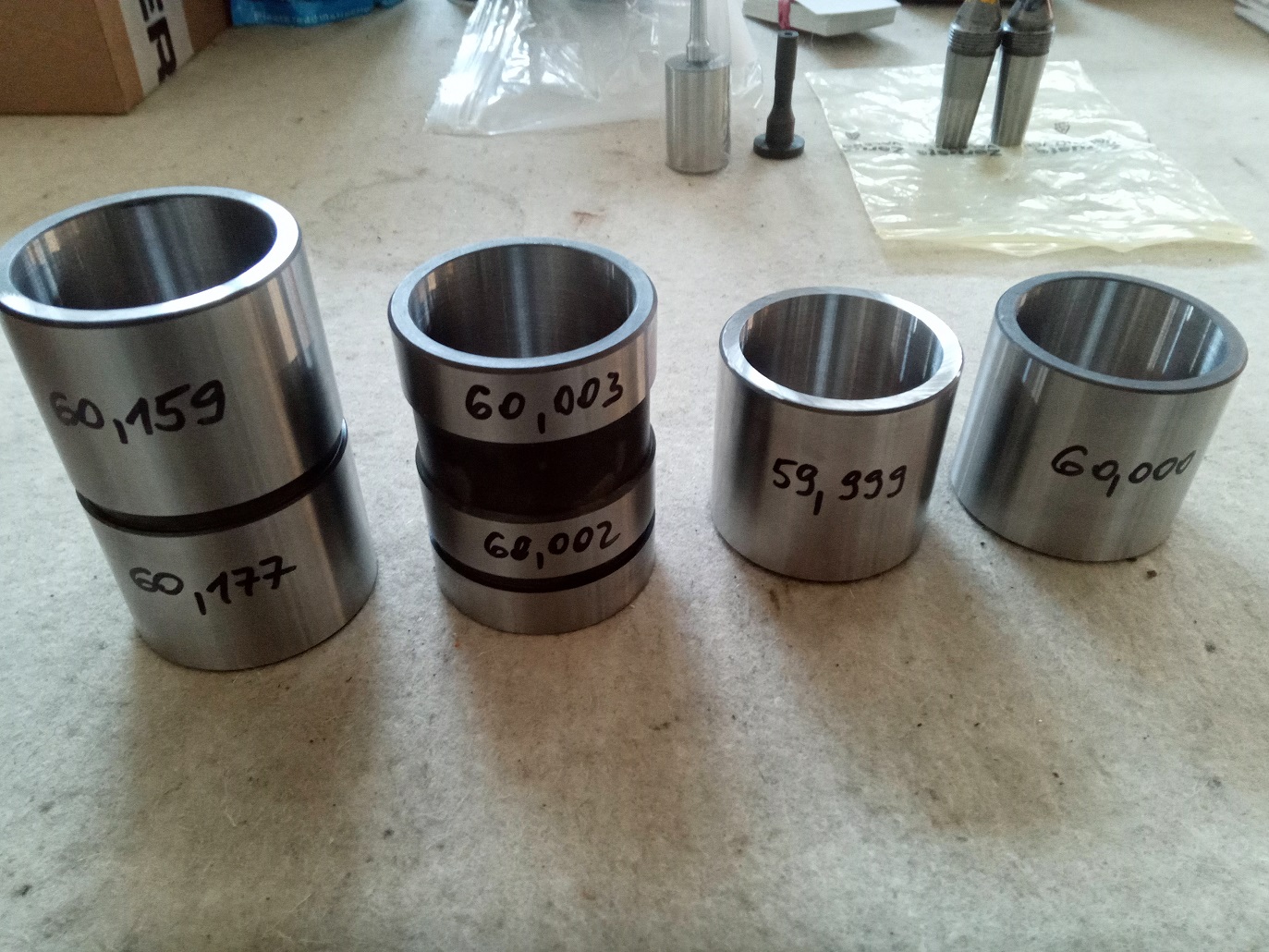

Nazdar potrebujem vyvrtat na freze par kalenych dier. ( v ramci desatin )
Plan je vhu vyvrtavacia tyc a monolit freza ( aj otupena ) z ktorej by som si naostril na diamantovom kotuci nastroj. Na diamante som nebrusil este nic.
Aku zrnitost kupit ?
Aky tvar kupit ?
Budem koli tomu kupovat dalsiu brusku Bad20 vykonovo aj otackovo by mala stacit. Jednen koniec este ostane volny, aky kotuc by sa este mohol hodit ? CBN ?

Na brúsenie zabudni, ak to nie je extra tvrdé, urobíš to tvrdsou sortou platkou, ak je to z nejakej hnusnejšej nastrojovky, tak musíš použiť CBN plátky.
BalazKovo.sk
CBN plátky by bola jednoduchá ( aj lacnejšia ) cesta lebo zrovna sú na predaj také ku ktorým mám držiak.jergus.balaz píše: ↑16. 6. 2023, 7:20Na brúsenie zabudni, ak to nie je extra tvrdé, urobíš to tvrdsou sortou platkou, ak je to z nejakej hnusnejšej nastrojovky, tak musíš použiť CBN plátky.
Len či by sa mi noz neuhol. Či by som ich ja neskantril. ( Potom by sa to predražilo
Brúsiť nástroj z tk frézy Dia kotucom a potom zobrať z kaleneho oka na piestnici by mohlo pomôcť skúsenosťami do budúcna.

To bola prvá vec čo som zákazníkovi povedal že musí ísť dolu min desatina nech to premysli. Povedal že originál budú lepšie ako nové plus že nové sú dosť drahé.jergus.balaz píše: ↑16. 6. 2023, 10:20 Nedám za to ruku do ohňa, ale v hentych okach bývajú púzdra zo 14220 cementovane kalene. Takže ak dáš dole tvrdú vrstvu, puzdro je nepoužiteľné. A ak dáš dole s CBN plátkom tvrdú vrstvu, tak na tom mäkkom jadre to CBNko zničiš. Treba to vylisovat, nová hriadeľ, nové puzdro.
Edit : koľko stojí cementovanie a kalenie na podobné veľkých suciastkach ?
