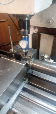

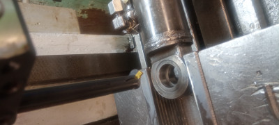

Nazdar potrebujem vyvrtat na freze par kalenych dier. ( v ramci desatin )
Plan je vhu vyvrtavacia tyc a monolit freza ( aj otupena ) z ktorej by som si naostril na diamantovom kotuci nastroj. Na diamante som nebrusil este nic.
Aku zrnitost kupit ?
Aky tvar kupit ?
Budem koli tomu kupovat dalsiu brusku Bad20 vykonovo aj otackovo by mala stacit. Jednen koniec este ostane volny, aky kotuc by sa este mohol hodit ? CBN ?
Dakujem

Na brúsenie zabudni, ak to nie je extra tvrdé, urobíš to tvrdsou sortou platkou, ak je to z nejakej hnusnejšej nastrojovky, tak musíš použiť CBN plátky.

CBN plátky by bola jednoduchá ( aj lacnejšia ) cesta lebo zrovna sú na predaj také ku ktorým mám držiak.
Len či by sa mi noz neuhol. Či by som ich ja neskantril. ( Potom by sa to predražilo :lol:
Brúsiť nástroj z tk frézy Dia kotucom a potom zobrať z kaleneho oka na piestnici by mohlo pomôcť skúsenosťami do budúcna. :D

Nedám za to ruku do ohňa, ale v hentych okach bývajú púzdra zo 14220 cementovane kalene. Takže ak dáš dole tvrdú vrstvu, puzdro je nepoužiteľné. A ak dáš dole s CBN plátkom tvrdú vrstvu, tak na tom mäkkom jadre to CBNko zničiš. Treba to vylisovat, nová hriadeľ, nové puzdro.

To bola prvá vec čo som zákazníkovi povedal že musí ísť dolu min desatina nech to premysli. Povedal že originál budú lepšie ako nové plus že nové sú dosť drahé. :D ( Tie som už ale nehľadal že po čom idú. )
