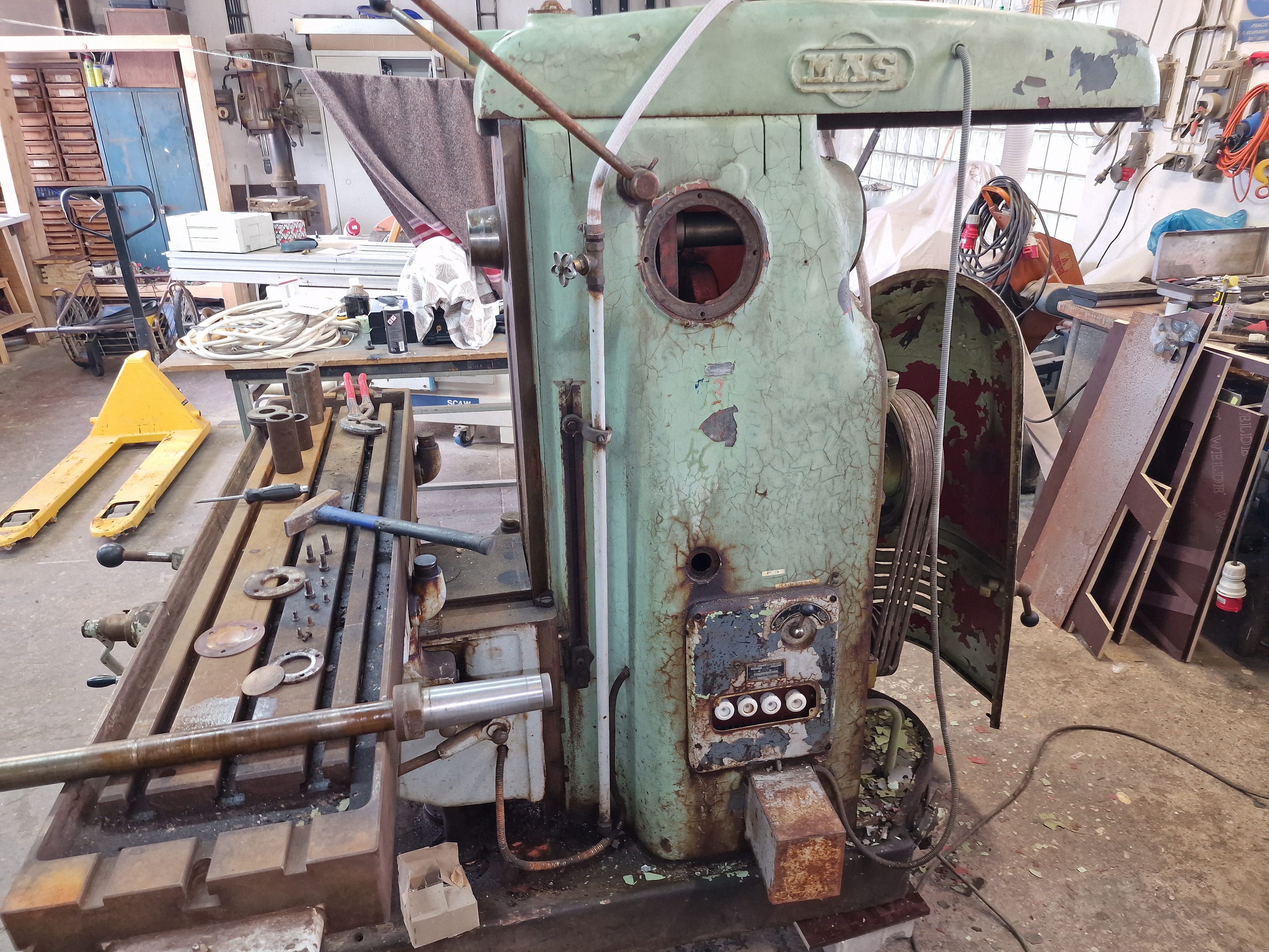

Dobrý den prosím o pomoc :| :| s touto frezkou nemohu pořádně identifikovat o jaký stroj jde jsem z toho nějak zmatený někde jsem našel pár fotek ale někdy byla shoda jen v něčem pod označením fu2a , na stroji žádný typ vyrazen není rok výroby 1945 a já sháním případnou horizontalni hlavu která by na ní pasovala,moc děkuji za pomoc

No horizontka uz to je :) myslíš spíš vertikalni hlavu :mrgreen:
No jestli byla zadara, proč ne, ještě v jakem je stavu, aby to mělo cenu
Vypada nejak takhle abys vedel co shaniš
Na hobíka to asi jde...

Vypadá, že máš stejnou frézku jako já. Já na ni mám vyraženo fh2 Baťa. Mám ji vyfocenou v tomto fóru ( konvenční frézky - frézka mas na čtvrté a páté stránce) ale najde ti to i Google, (ty mé fotky), když zadáš frézka fh2. :)

původní FH2 je z Zlína a dělala se od r. 37
viz třeba http://media.muzeumvalassko.cz/mrv/medi ... toleti.pdf

Ahoj... I ja k tehle frezce tenkrat prisel za velmi levno, horsi bylo sehnat hlavu, pze se objevi tak 1x do roka.
Nastesti jsem na nekoho narazil na Slovensku a nez abych cekal na dalsi, tak jsem vsechny preplatil...

Mám hlavu na FA4U, neviem ako je to s rozmermi stĺpu frézky Fh2 ale možno by sa dala prispôsobiť. Cena za hlavu 100euro.
Ak budeš chcieť rozmery napíš email do sz a pošlem ti fotky s rozmermi :wink:

Tady je fotka mé FH2, když jsem ji usazoval v garáži.
