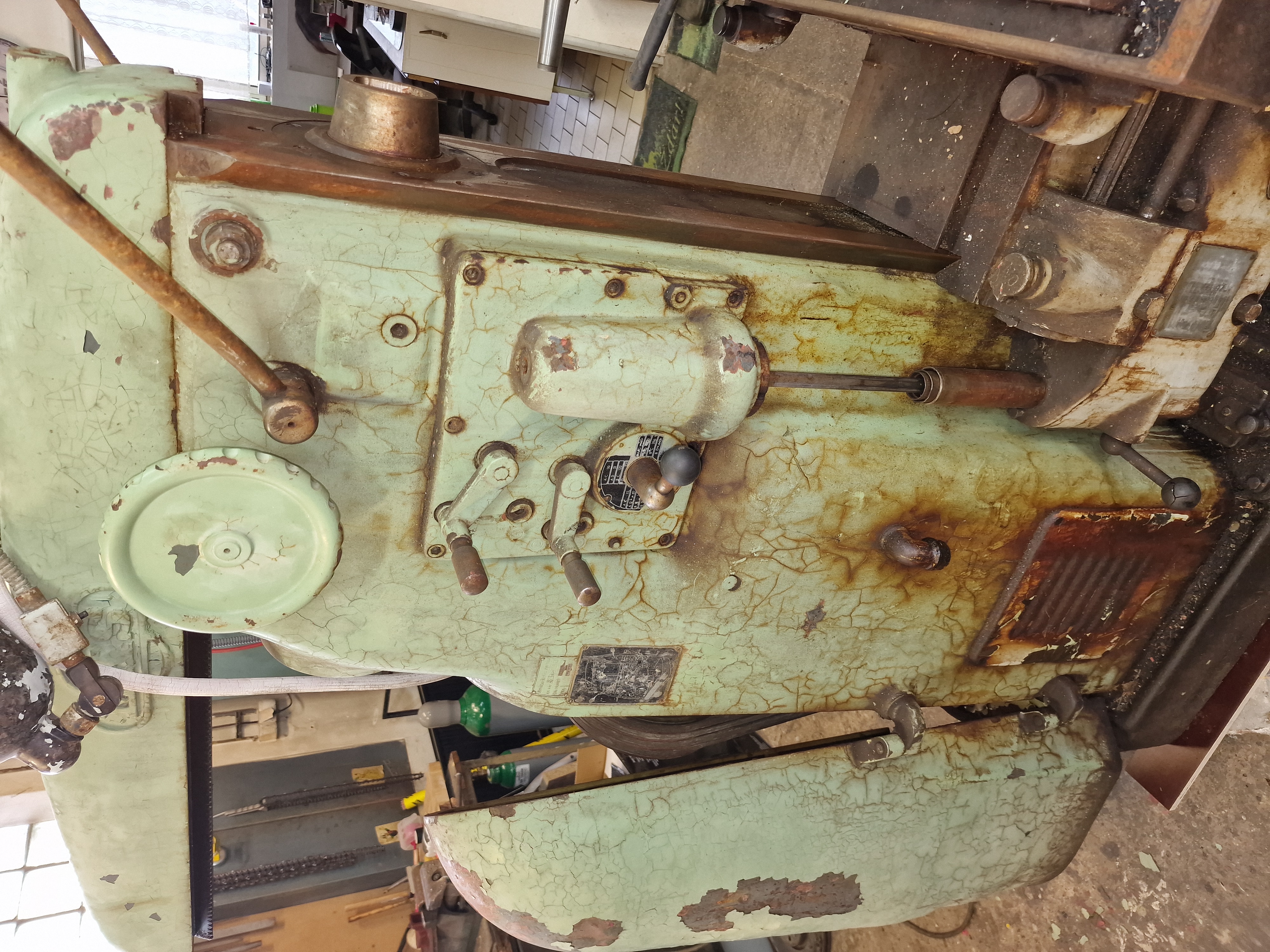

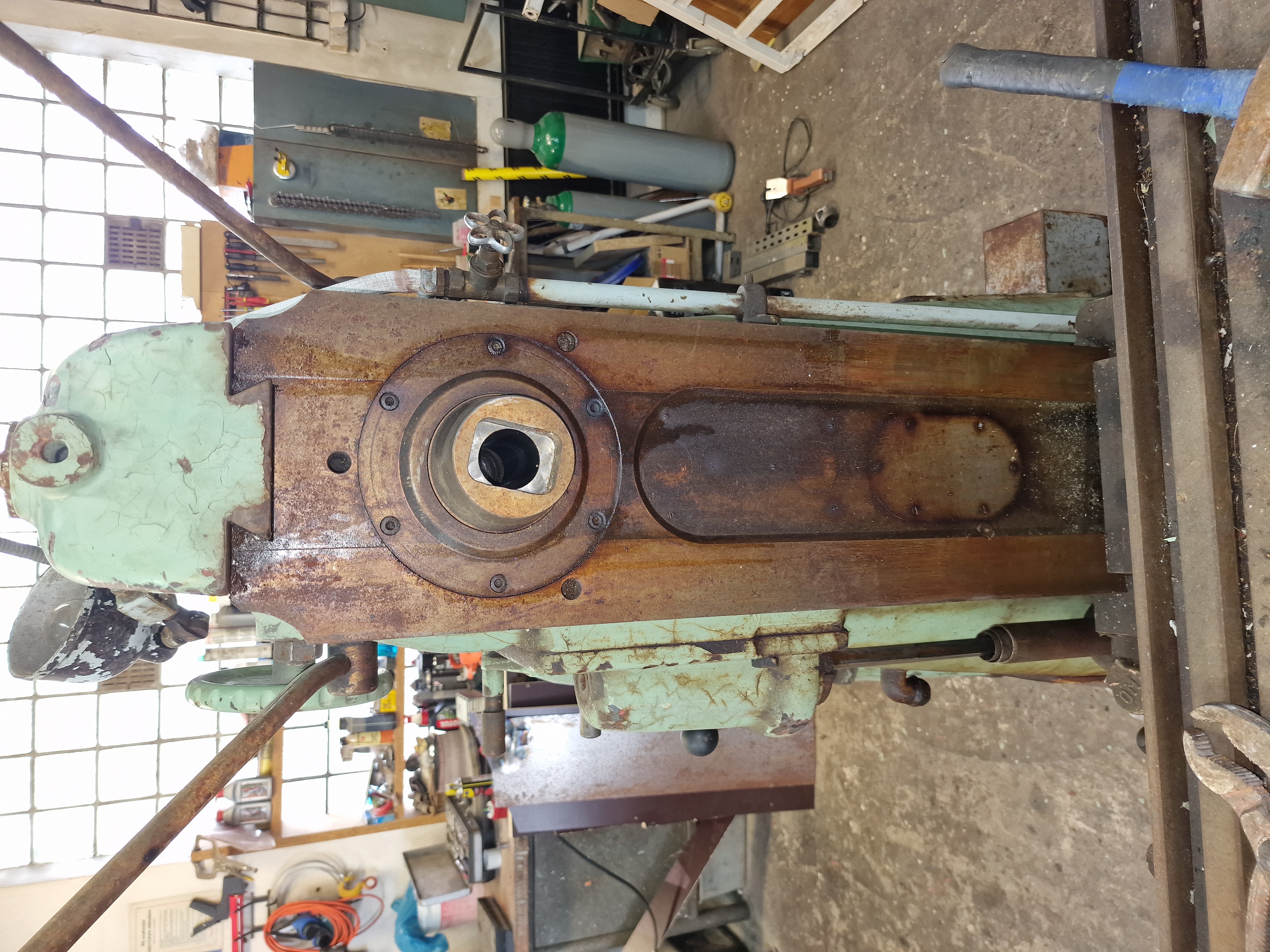

Dobrý den prosím o pomoc :| :| s touto frezkou nemohu pořádně identifikovat o jaký stroj jde jsem z toho nějak zmatený někde jsem našel pár fotek ale někdy byla shoda jen v něčem pod označením fu2a , na stroji žádný typ vyrazen není rok výroby 1945 a já sháním případnou horizontalni hlavu která by na ní pasovala,moc děkuji za pomoc

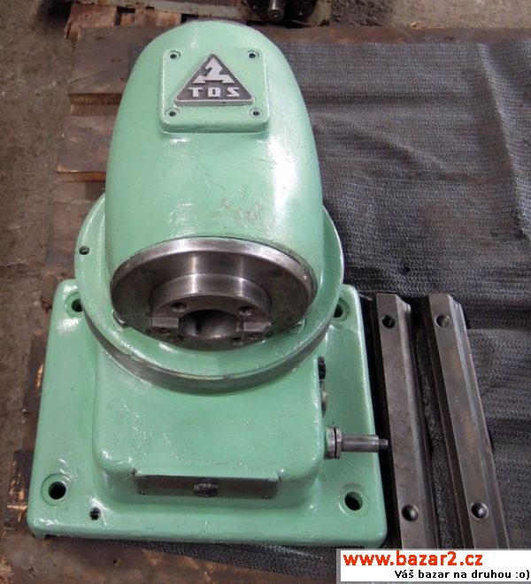

No horizontka uz to je :) myslíš spíš vertikalni hlavu :mrgreen:
No jestli byla zadara, proč ne, ještě v jakem je stavu, aby to mělo cenu
Vypada nejak takhle abys vedel co shaniš

Velice děkuji za fotku :)

Vypadá, že máš stejnou frézku jako já. Já na ni mám vyraženo fh2 Baťa. Mám ji vyfocenou v tomto fóru ( konvenční frézky - frézka mas na čtvrté a páté stránce) ale najde ti to i Google, (ty mé fotky), když zadáš frézka fh2. :)

Mám hlavu na FA4U, neviem ako je to s rozmermi stĺpu frézky Fh2 ale možno by sa dala prispôsobiť. Cena za hlavu 100euro.
Ak budeš chcieť rozmery napíš email do sz a pošlem ti fotky s rozmermi :wink:

Tady je fotka mé FH2, když jsem ji usazoval v garáži.
