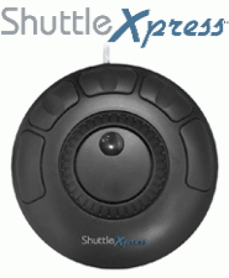

Spíš kdyby někdo poradil ruční kolečko.Vždycky to byl jedinečný popocník a tady mi při najíždění prostě chybí. :?

vwq píše:Spíš kdyby někdo poradil ruční kolečko.Vždycky to byl jedinečný popocník a tady mi při najíždění prostě chybí. :?
http://www.c-n-c.cz/viewtopic.php?t=188
V sekci Mach3 se kolecko resilo vicekrat. Idealni je sehnat IRC 100-400 pulzu na otacku.
On v tom mach ma trosku diskoteku , ale nejakym zpusobem to funkcni je.
uz to asi bude paseee, ale treba tormach s machem pouziva tohle:
http://eshop.macsales.com/item/Contour% ... googlebase
maji na to driver, ktery se da stahnout na jejich webu.

Ruční kolečko jsem pořídil ale ještě jsem ho nepoužil.Prostě výroba směřuje trochu jinam a tak najetí není problém.Spíš by mě zajímala malá sonda na tři osy.V nějaké rozumné cenové relaci.
