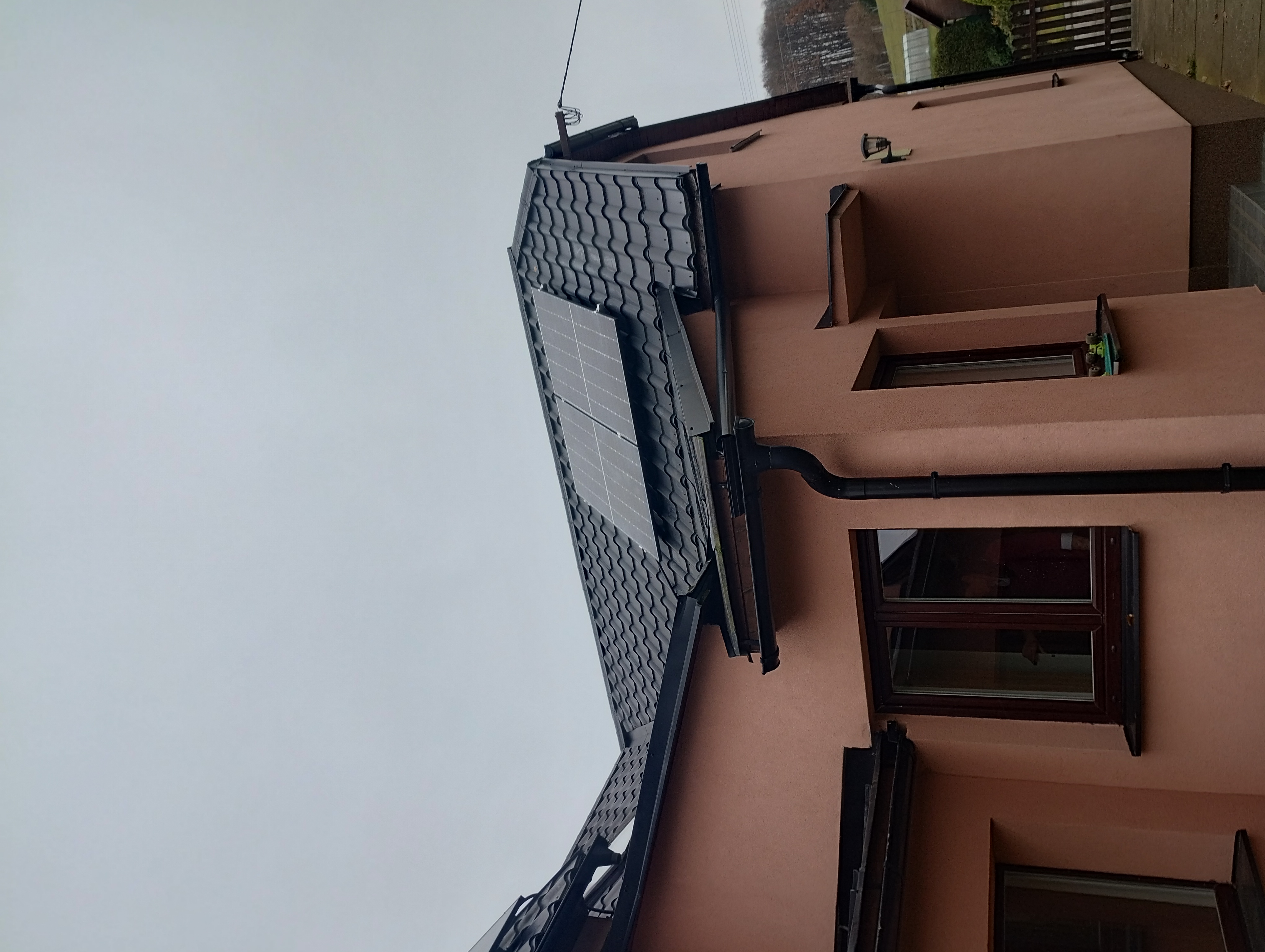

Pánové, jste tu sami šikovní elektrikáři, poraďte... Potřebuji tu FVE naučit ovládat ženu, nebo spíš ji to maximálně zjednodušit aby nic ovládat nemusela. Standardně je připojený bojler a dohřívá od rána jak vyjde sluníčko. Když si chci ohřát vodu na čaj musím k tomu, odpojit bojler, zapnout větev na které je solární zásuvka v kuchyni a když dovařím vodu zase to zpět přepnout. Aktuálně řešeno tak, že vše je napojeno na prodlužku kde každá zásuvka má svůj vypínač a jenom cvakám.
Nejde to realizovat nějak automaticky? Tzn pokud je na jakékoliv větvi odběr, odpojilo by "to něco" bojler a po ukončení odběru by se zase připojil?
Většina věcí by mohla jet současně s bojlerem (topinkovač třeba), ale budou si vzájemně žrát výkon a topinku budu dělat 20 minut. Konvici a bojler současně ani spustit nelze. Měnič má limit příkonů 4kW, konvice a bojler = 4.3kW.

Bratři poláci dodávají měnič SOLAR BOOST MPPT-3000 PRO AZO DIGITAL má výstup na dvě zásuvky. Když odpojíš spotřebič z první (zásuvka konvice, topinkovač, akumulační nádrž), tak přesměruje výkon do druhé (bojler).

Použij proudové relé - jakmile zapne konvice, tak se odpojí bojler. Tohle se dá zřetězit.
