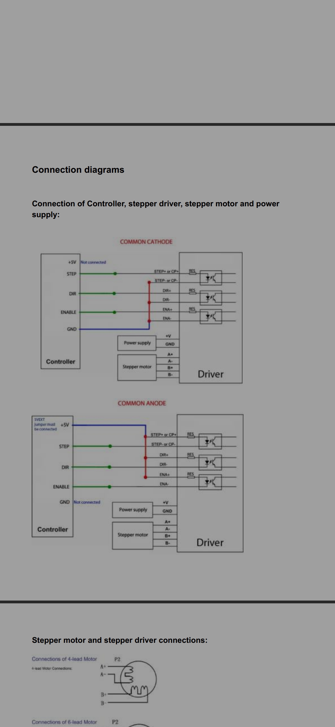

Čas pokročil a podařilo se mi shromáždit Mesu 7i96S a drivery.
Takže momentálně mám možnost zapojit to s Linux CNC jen bych potřeboval radu jak to zapojit a nastavit.
Mám tam tyto díly:
Vřeteno:
- motor Siemens 1,1kw 2840 ot.
- Frekvenční měnič TECO 7300 CV
- encoder IRC 120/2500
Osy:
- motory Microcon sx23-3020pg
- drivery DM556, nebo původní drivery Microcon
- zdroj PS35 47VDC, 3A
Ovládací karta:
- Mesa 7I96S
- zdroj ??? jaký koupit?

Možná jsem špatně formuloval otázku.
U manuálu driveru jsem našel dva druhy zapojení, který z nich zvolit?
Další otázka, kolik ampér nastavit na driveru ke krokovému motoru microcon sx23 3020pg, který je 3A?
Kolik mikrokroků nastavit na driveru?
Jak připojit k mesa kartě encoder IRC 120/2500?
Jak připojit k Mesa kartě endstopy?
A poslední otázka jak připojit k Mesa kartě frekvenční měnič?
Zhruba asi tuším jak to zapojit, ale byl bych vděčný za řadu od někoho zkušenějšího.

zz912
- Příspěvky: 1651
- Registrován: 25. 5. 2008, 7:16
Drivery zapoj dle prvního obrázku. (Společná zem)U manuálu driveru jsem našel dva druhy zapojení, který z nich zvolit?
Začni s 1A a pořád kontroluj teplotu motorů. Postupně přdávej. Teplota krokáčů by měla být do cca 50°C. Ideálně zjiisti jak byl nastaven původní driver a nastav to stejně.Další otázka, kolik ampér nastavit na driveru ke krokovému motoru microcon sx23 3020pg, který je 3A?
Pro první výkop Microstep = 8, až si o této problematice nastuduješ víc, tak si to jednoduše změníš.Kolik mikrokroků nastavit na driveru?
Hoď sem nějaké podklady k IRC 120/2500.Jak připojit k mesa kartě encoder IRC 120/2500?
Mrkni sem:Jak připojit k Mesa kartě endstopy?
https://zz912.webnode.cz/zapojeni/
Nakresli na papír jak je to zapojeno teď. Z toho bych asi vyšel.A poslední otázka jak připojit k Mesa kartě frekvenční měnič?
