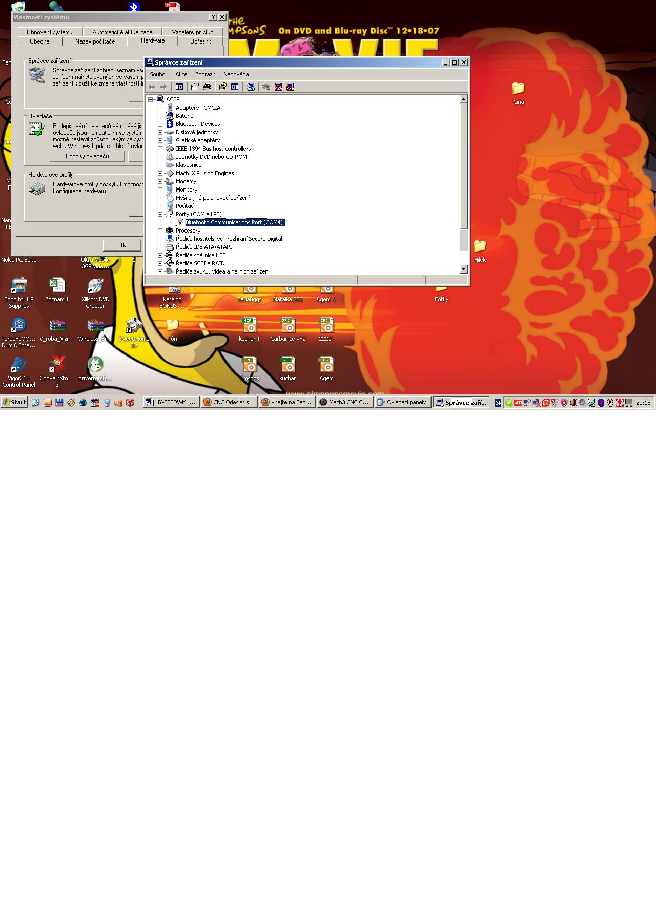

Dávám dohromady také frézku. Mám již hotovou elektroniku a k ní připojené motory. ALE, nyní jsem narazil na problém. Mám notebook na něm pcmcia kartu na LPT port. A nyní nevím jak získat adresu portu. Budu vděčen za všechny odpovědi.

treba si pustit Spravcu zariadeni, tam si najdes tvoj port a vo vlastnostiach najdes aj adresu.

No to sice jo ale nevim kde jí tam mam vykoukat, díky tomu, že mam kartu pcmcia tak mi podle mého názoru píše adresu první řádek rozsah 1/0 - fef8 je to tak?

adresu portu zadej ve tvaru 0xfef8

Zdravím mam presne tento istý problem a aj som tam zadal 0xfef8 ale mne vobec v systeme nenajde v portoch tento port. Inak som cez ten port pripojil rioadiacu jednotku a sviet všetko tvari sa že ide ale motorčeky nefunguju. Čo s tým mam robit ?

no vyriešil som to tak že som zohnal starší comp a na mašinku som napojený cez pevný počítač a nie cez notebook. Už skjušam frezovat, sem tam mi to stratí krok , treba to vyladit aj ked neviem celkom presne ako to spravím :-(
