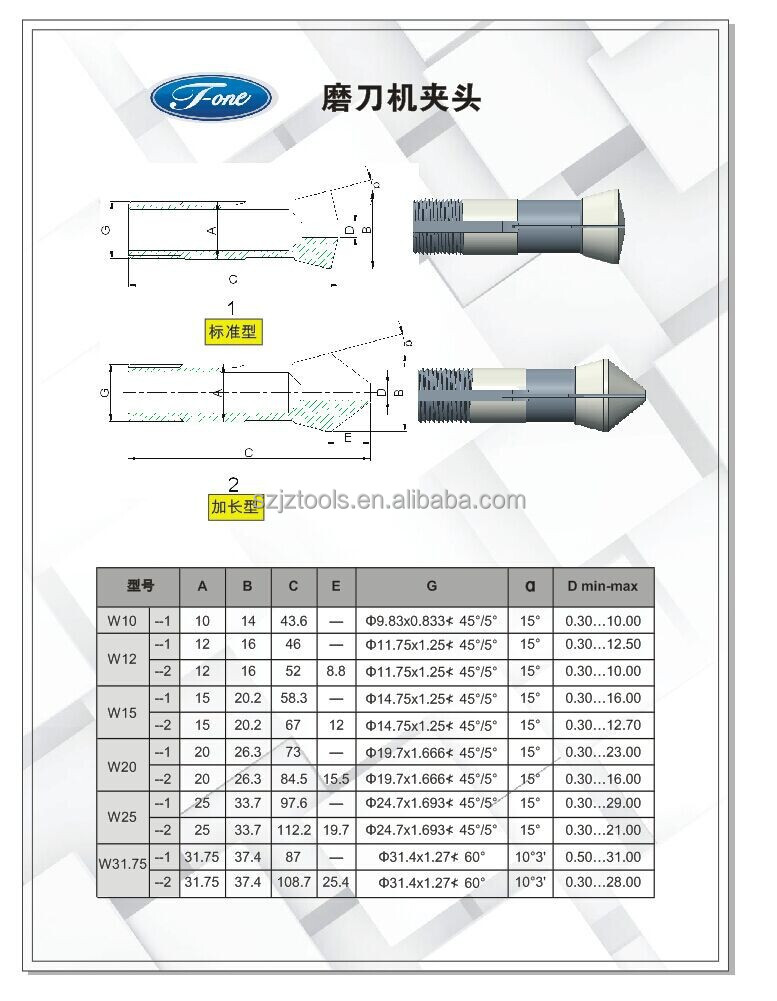

Ahoj. Nevíte někdo označení vyobrazené kleštiny nebo do čeho se používá? Několik jsem jich zachránil a teď dodělávám věci pro použití v soustruhu SN 20. Kdybych si ale chtěl pořídit další, tak nevím co mám hledat. Úhel kuželu je asi 75 stupňů. Oprava 30 stupňů.

podívej se na stránky depragu tam je katalog..

Jen tak od pohledu bych řekl že je tam kužel 30 stupňůsoustružník píše:......... Úhel kuželu je asi 75 stupňů.

Správně, zrovna jsem se to chystal napsat, ale byl jsi rychlejší.
V katalogu Depragu jsem je bohužel nenašel.

Používal jsem pár kleštin typu jako na okótovaném obrázku o něco výše a teď mi kleština pr. 12 mm praskla.
Sám jsem k typu kleštin stále nic nezjistil a tak vůbec netuším, co bych měl hledat. Proto to zkusím ještě jednou. Neznáte někdo tyhle kleštiny?

možná w25 schaublinsoustružník píše: ↑9. 5. 2021, 10:13 Používal jsem pár kleštin typu jako na okótovaném obrázku o něco výše a teď mi kleština pr. 12 mm praskla.![]()
https://www.georgessavoie.com/en/store/ ... -364e.html
edit: tak asi ne...maj jinej rozměr závitu

matně si vzpomínám že tu kdysi byla zmínka u podobného problému
...... něco jako Schaublin XXX ale počeštělá s metrickým závitem......

podobne jsou na fn22..otazka spise jaky je uhel .soustružník píše: ↑9. 5. 2021, 10:13 Používal jsem pár kleštin typu jako na okótovaném obrázku o něco výše a teď mi kleština pr. 12 mm praskla.![]()
