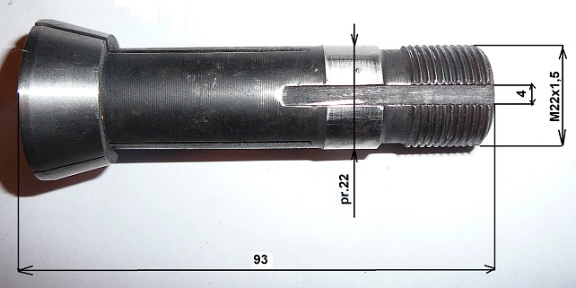

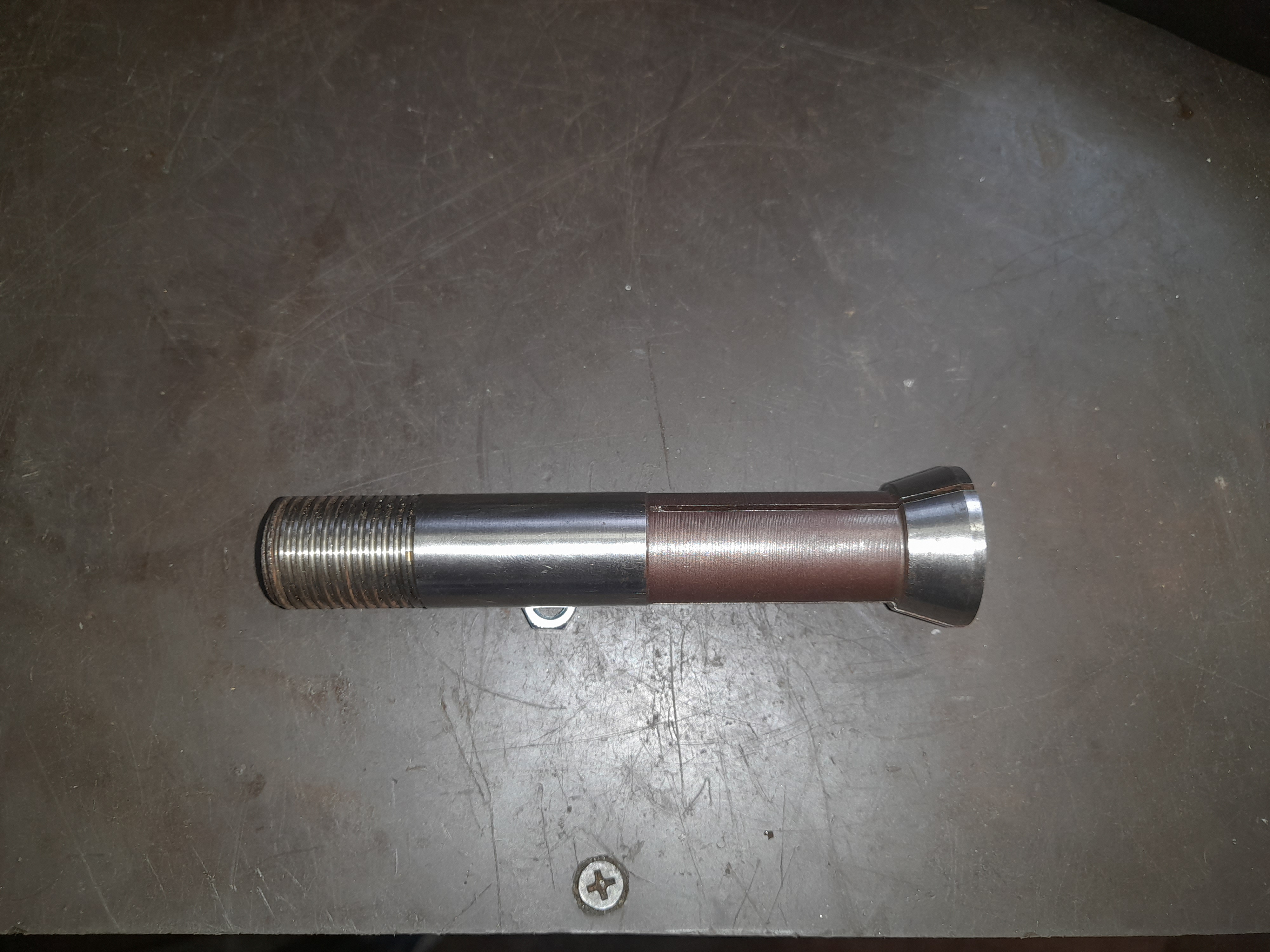

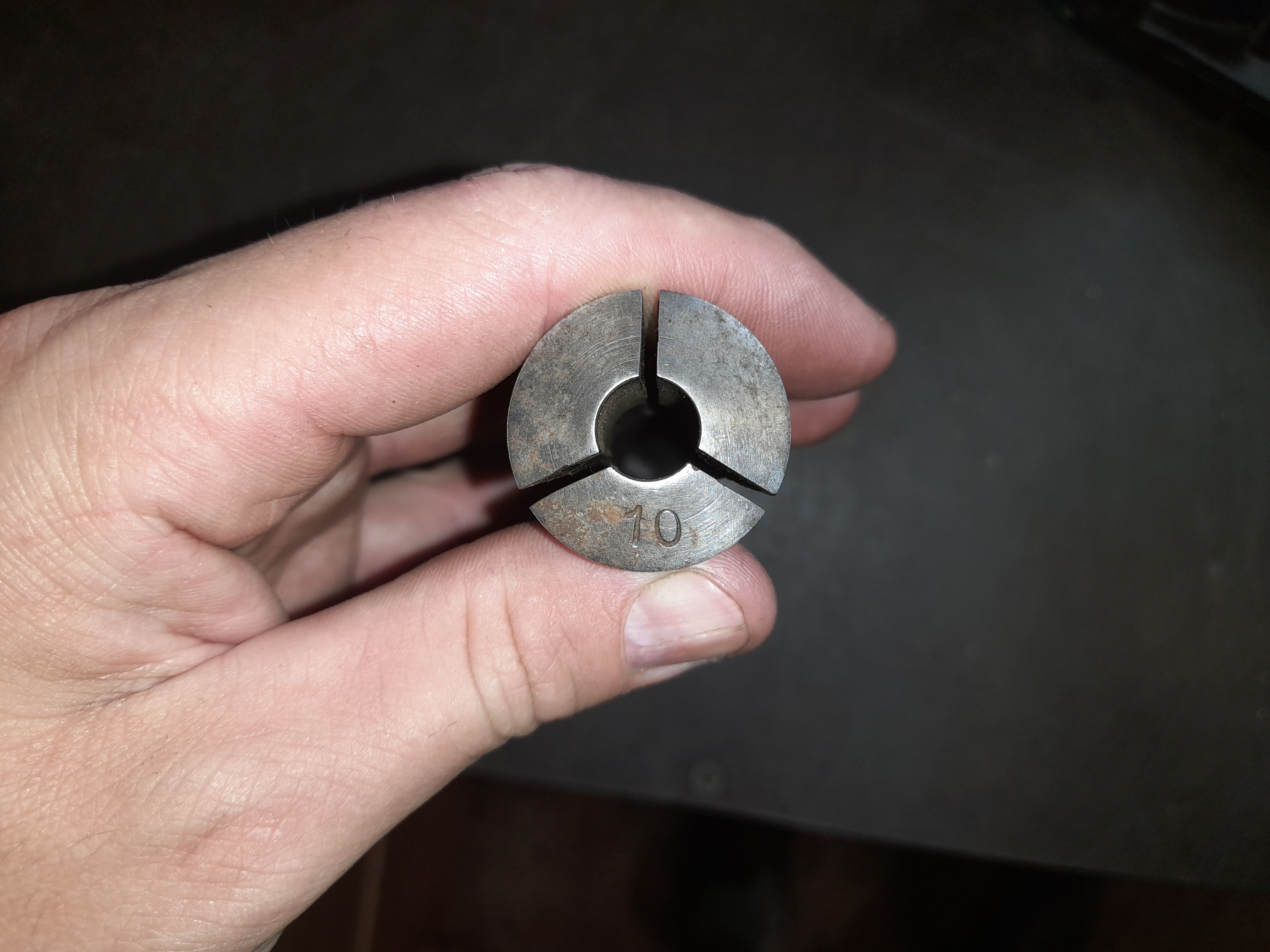

Ahoj. Nevíte někdo označení vyobrazené kleštiny nebo do čeho se používá? Několik jsem jich zachránil a teď dodělávám věci pro použití v soustruhu SN 20. Kdybych si ale chtěl pořídit další, tak nevím co mám hledat. Úhel kuželu je asi 75 stupňů. Oprava 30 stupňů.

podívej se na stránky depragu tam je katalog..

soustružník píše:......... Úhel kuželu je asi 75 stupňů.
Jen tak od pohledu bych řekl že je tam kužel 30 stupňů :)
soustružník
Příspěvky: 810
7. 5. 2016, 9:25
Správně, zrovna jsem se to chystal napsat, ale byl jsi rychlejší. :D
V katalogu Depragu jsem je bohužel nenašel.

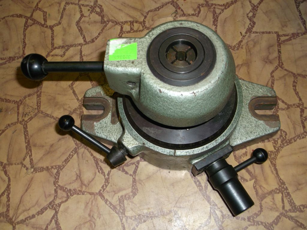

Zdravím,
trošku sa privtriem, nakoľko by som tiež potreboval pomôcť pri identifikácii klieštin, konkrétne pre upínací a deliaci prístroj PN 244231.2 - viz. foto. Pôvodné tam bola rovnaká klieština ako ide do JAL veľkosť 28, tá tam ale nepasuje.
Ďakujem za pomoc!

Používal jsem pár kleštin typu jako na okótovaném obrázku o něco výše a teď mi kleština pr. 12 mm praskla. :cry:
Sám jsem k typu kleštin stále nic nezjistil a tak vůbec netuším, co bych měl hledat. Proto to zkusím ještě jednou. Neznáte někdo tyhle kleštiny?

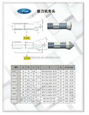

možná w25 schaublin
https://www.georgessavoie.com/en/store/ ... -364e.html
edit: tak asi ne...maj jinej rozměr závitu
Příspěvky: 7399
9. 5. 2021, 10:37
matně si vzpomínám že tu kdysi byla zmínka u podobného problému
...... něco jako Schaublin XXX ale počeštělá s metrickým závitem......

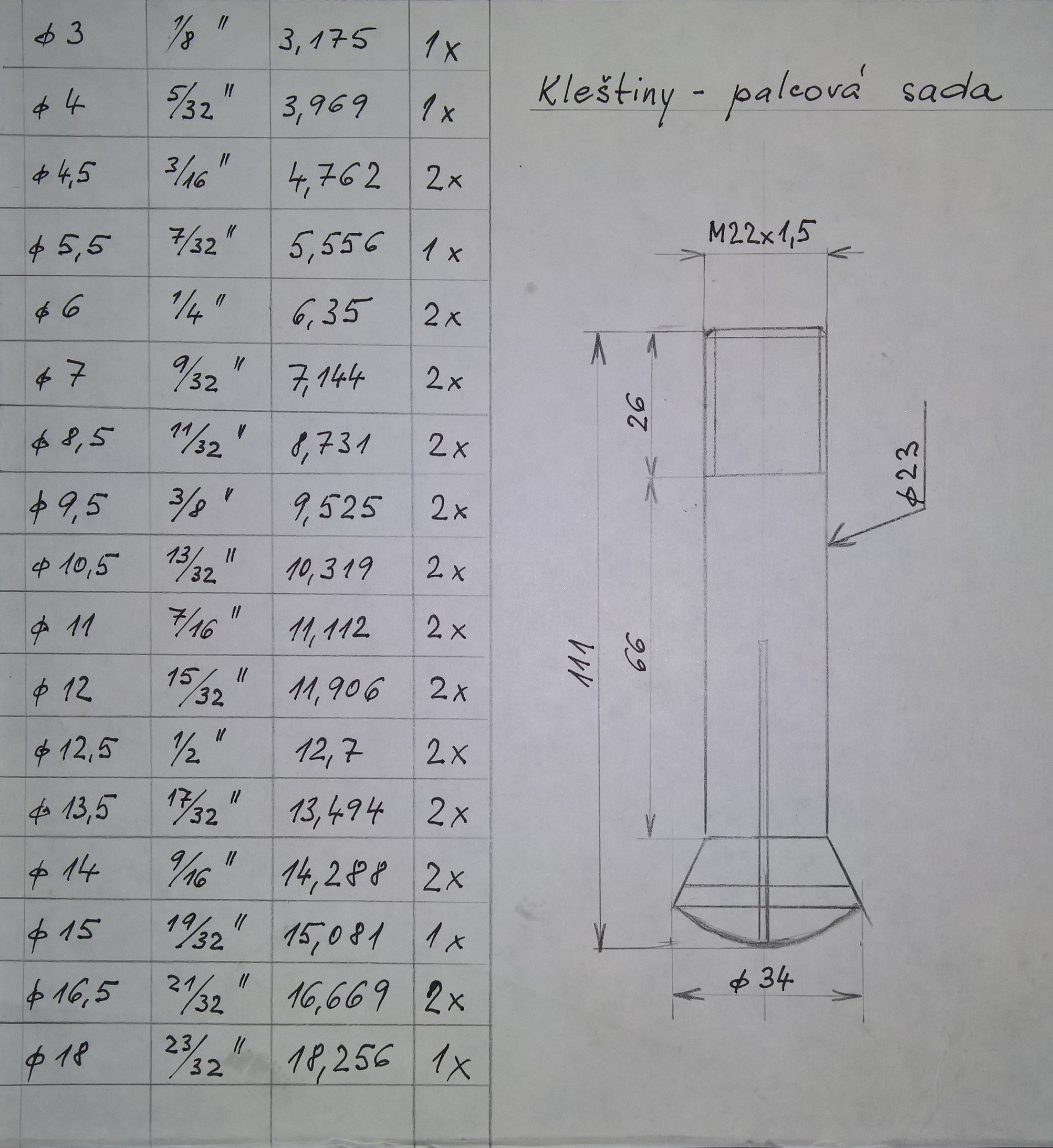

podobne jsou na fn22..otazka spise jaky je uhel .

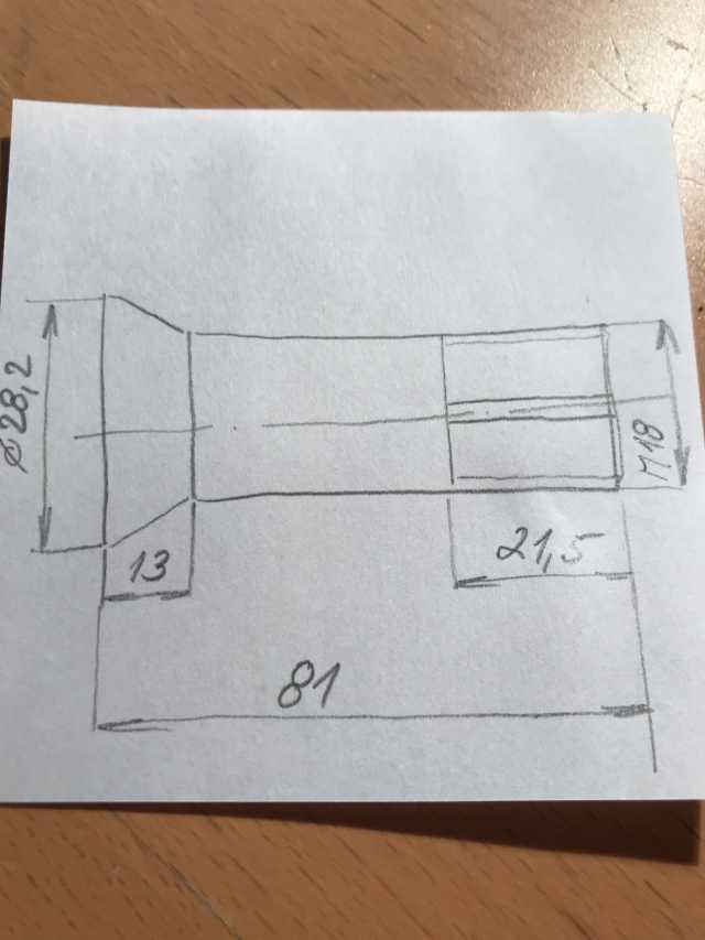

Poprosím o identifikáciu klieštin.
Ževraj by mali ísť do TOS deličky ???

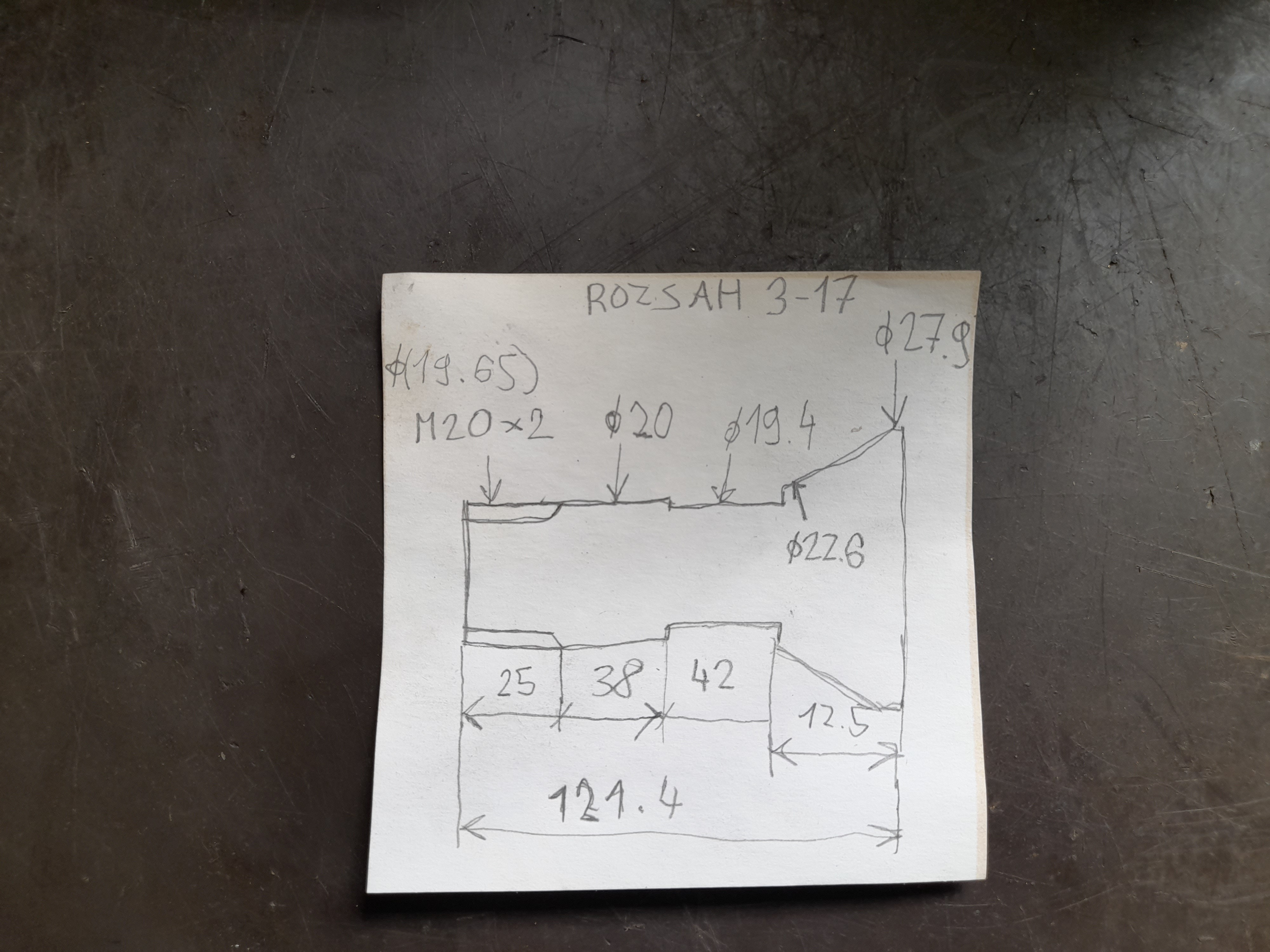

Dobrý den
Poradili by jste mi prosím co je to za typ kleštiny?Rozsah je 3-17mm.Koupil jsem je samostatně, že je budu používat na soustruhu jso/iso 5 s tím,že si dodělám zbytek příslušenství.Nebo když by někdo k tomu měl vložku s morse 4,nebo jestli někdo má origo kleštiny na tento soustruh,budu jedině rád.Děkuji moc.
