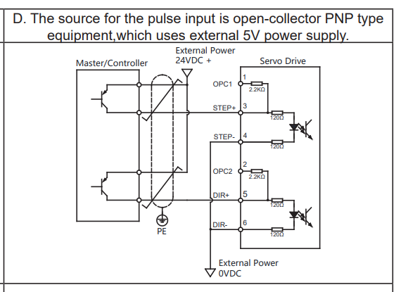

Jak je to se zapojením enable, pokud bych jej chtěl zapojit? Stačí zapojit na OUT 0+ na mesa a zapojit společné GND se step a dir? Nebo musím enable - zapojit na OUT 0- na mesa?
josef.polasek
- Příspěvky: 65
- Registrován: 13. 8. 2022, 11:23
Ok, děkuji.
Jen pro kontrolu, jestli jsem to pochopil, takhle je teda celý driver správně?
Tak tady si nebudu hrát na machra a přiznám se, že nevím. Toto je obrázek od firmy MOONS: Všeobecně s problematikou rušení a se správným zapojením silové části rozvaděče neporadím. To přenechám na zkušenějších.
