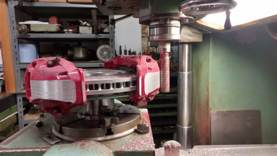

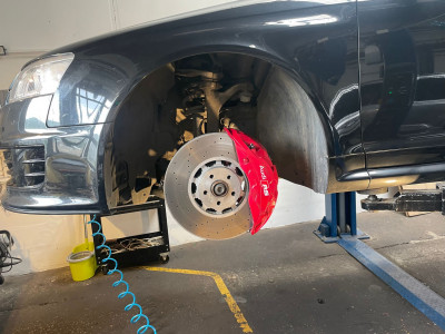

servis4sp
Příspěvky: 708
23. 8. 2023, 1:58

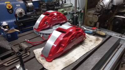

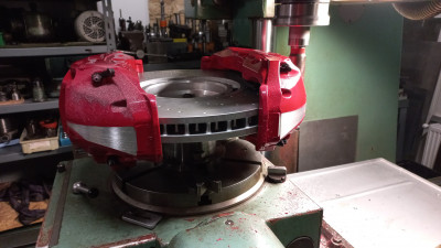

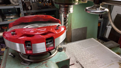

testone píše: 21. 8. 2023, 8:58 taky šroub venku
výměna brzdy Z osy na Hermle UWF 900
ojetá zas tak moc není, ale byla plná oleje z mazání šroubu tak brzdila jen mírně :D IMG_20230821_214050.jpgIMG_20230821_214118.jpg
pěkná rozborka👍😉

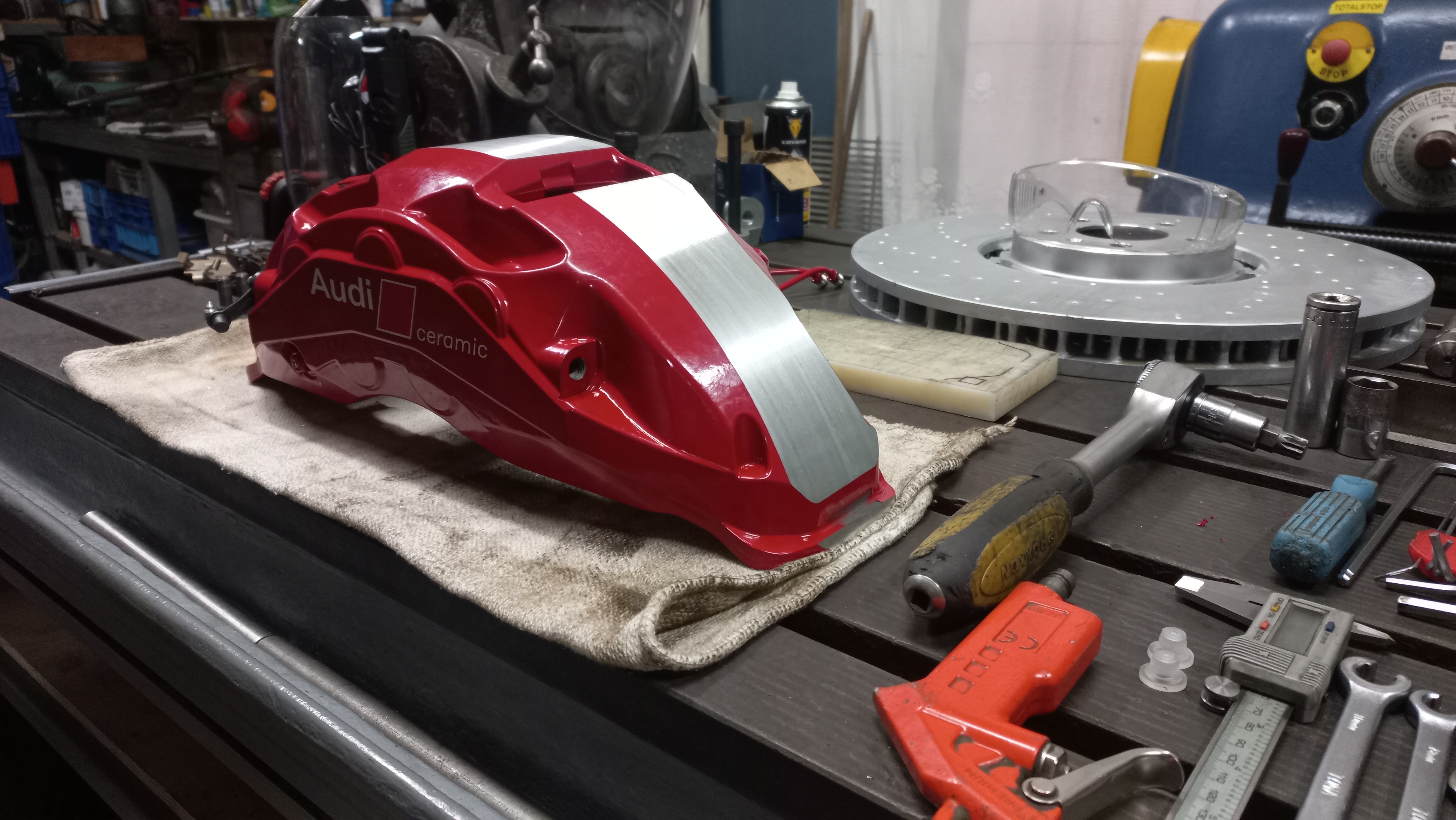

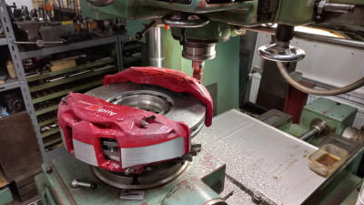

servis4sp
Příspěvky: 708
23. 8. 2023, 2:14
brzdiče akebono , 2. část

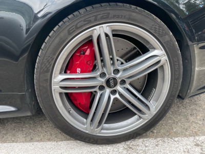

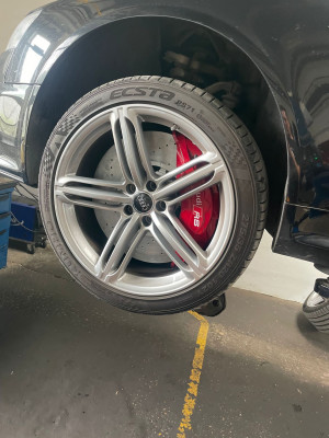

Příspěvky: 7449
23. 8. 2023, 8:17

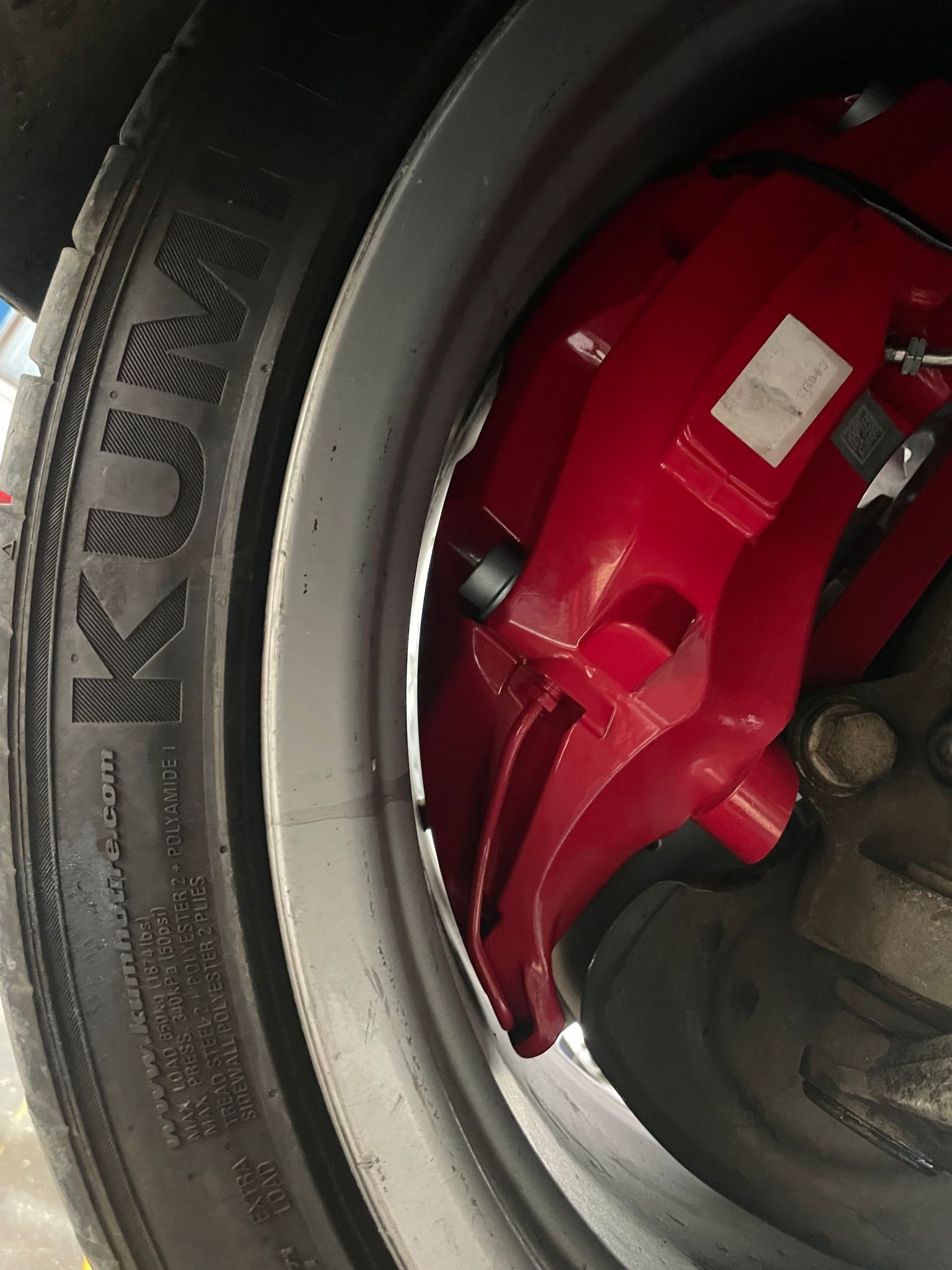

když koukám na ty brzdiče a kola, trochu si přihřeju svoji polívčičku
obuli jsme jedno MINI na gumy Continental 185/55 R16 , teď to má najeto asi 2000 km
to auto nejede jak bych si představoval, je to neklidný, chvílema (!!) to hýbe volantem a tak
.. disky běží, sbíhavost udělaná, bez zjevné vady na podvozku - silentbloky, čepy atd
začal jsem bádat, zdvihnul jsem heverem postupně P a L přední kola, zařadil jedničku a na volnoběh to pozoroval
LP kolo - disk běží, ochranný rantl gumy nad patkou běží, běhoun háže viditelně okem odhadem tak 3-5 mm (neměřil jsem to) stejně po celé šířce běhounu
PP kolo totéž, pouze o něco menší házení
zadní kola bez viditelného házení
v gumárně na vyvažovačce totéž, nevývažky do 5g, po upozornění gumaře jak se na to má dívat (proti spáře v dlažbě podlahy) - no jo, ono to trochu šmajdá, ale to je normální, to je v pořádku, "takhle to děláme vždycky, paninko"
jsem přesvědčen, že ty dvě gumy co jsme náhodně obuli na předek jsou zmetky
po přehození přední - zadní se to trochu zklidilo
otázka:
Je někde dostupná nějaká norma, ve které by bylo napsáno kolik ta guma smí házet a jak se to měří?
díky za diskusi
Dawe
Příspěvky: 2991
23. 8. 2023, 9:04
testone> je na to standard od SAE, urcite ho mam, ale nejsem si jisty ze ho dohledam.
Jinak ja klidne verim, ze to delaji pneu.
Dokonce jsou pneu, ktere na oko bezi bez chyby, na vyvazovacce dynamicky ok a presto (nejcasteji) pod zatizenim na brzdach kopou. Zavodil jsem na superbiku a par novych prednich pneu (Michelin power cup a Dunlop D211 GP Racer) jsem takhle musel po par kolech treninku sundavat, protoze se to nedalo jet. A vyvazenim to nebylo,- jina kola na jine moto... stejny vysledek (meli jsme tri moto, 5 paru kol a delalo to vsude totez).
Dawe
Příspěvky: 2991
23. 8. 2023, 9:28
testone> tak jsem to dohledal. Prikladam moje poznamky a prislusne normy (prosim dale nesirit). ISO 13326 je nejbliz tomu co asi hledas.
SAE J2133 - CV nakladaky, Disc Wheel Radial Runout Low Point Marking.
Ta odkazuje na: ISO 16833 Road Vehicles-Wheels-Measurement of radial and lateral run-out -->
ta odkazuje na ISO 13326 test methods for measuring tyre uniformity (metody mereni hazeni vc. doporuceni pro PV, CV i motorky) .Doporuceni (shall be, shall have) v tabulkach.

testone> za malo. Jestli jste to uz neudelali, tak zkuste prohodit predni za zadni. Jen na zkousku jestli to je pneu.

sranda je, že kvalita - nekvalita pneu ovplyvňuje aj ovalitu a súmernosť na STK. po sprísnení noriem som mal problém prejsť s autom, ktoré má síce nové (1500km) pneu, ale stálo celú zimu na jednom mieste.
servis4sp
Příspěvky: 708
24. 8. 2023, 7:10
testone píše: 23. 8. 2023, 8:17 když koukám na ty brzdiče a kola, trochu si přihřeju svoji polívčičku
otázka:
díky za diskusi
ahoj, tak může to být i pneumatikami, ale.....
Určitě to začalo ,až po výměně pneumatik.Jseš si jistý ,že je podvozek opravdu ok? Máš vypozorované kdy to přesně dělá ? V jakém jízdním režimu? ( zátěž, pohyb volantem,při přibrždění atd..?
