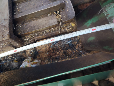

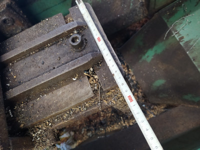

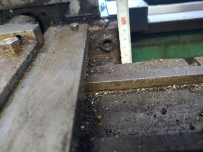

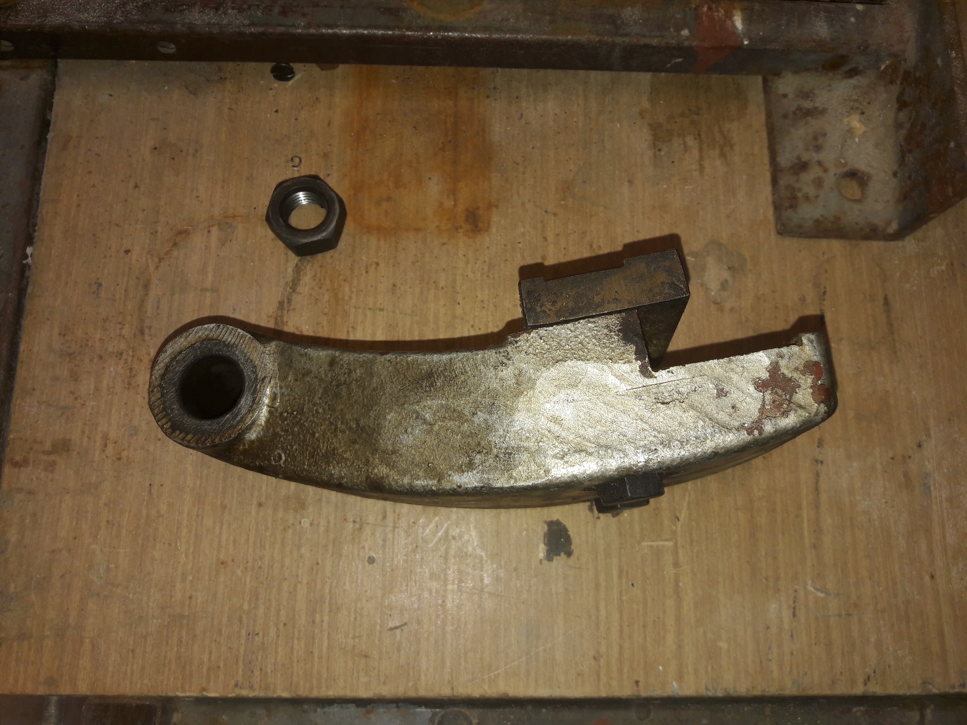

Feri píše: 24. 3. 2022, 11:00 Prosím Ťa, podarilo sa ti zohnať tie pripájacie rozmery kužeľového pravítka na SUI32?
Hodne by mi také niečo teraz pomohlo.
Tady jsou rozměry, snad to bude takto stačit.

Pozdravujem.
Aj mne sa podarilo kúpiť SUI-32 :D
Pravítko na nej mám, ale chyba mi konzola (označená ako "2" na predchádzajúcom nákrese.
"Nevála" sa niekomu niekde ??? Pasuje to aj z niečoho iného ???

hrucho píše: 23. 8. 2023, 12:35 ...Pasuje to aj z niečoho iného ???
na pohľad možno s SU-32, ale vyskúšané to nemám. Každopádne tu niečo k tomu je:
viewtopic.php?t=14802 úplne dole
viewtopic.php?t=8002&start=30 dole sú výkresy

Áno.... to som videl ( mám stiahnuté ). Skôr som chcel vedieť, podľa čoho sa orientovať pri prípadnej kúpe...
Zatiaľ mi to príde na 19,7 - hrúbka lóže... podla tých obrázkov by to mohol byť smerodajný udaj.
Na pohľad tie konzoly vyzerajú rovnako a zrejme ani nemajú žiadny identifikátor, podľa ktorého by sa dala jednoznačne určiť príslušnosť k danému stroju.
Logiku to má: úpravou jedného odliatku sa to prispôsobilo na v tej dobe vyrábané sústruhy. :?:

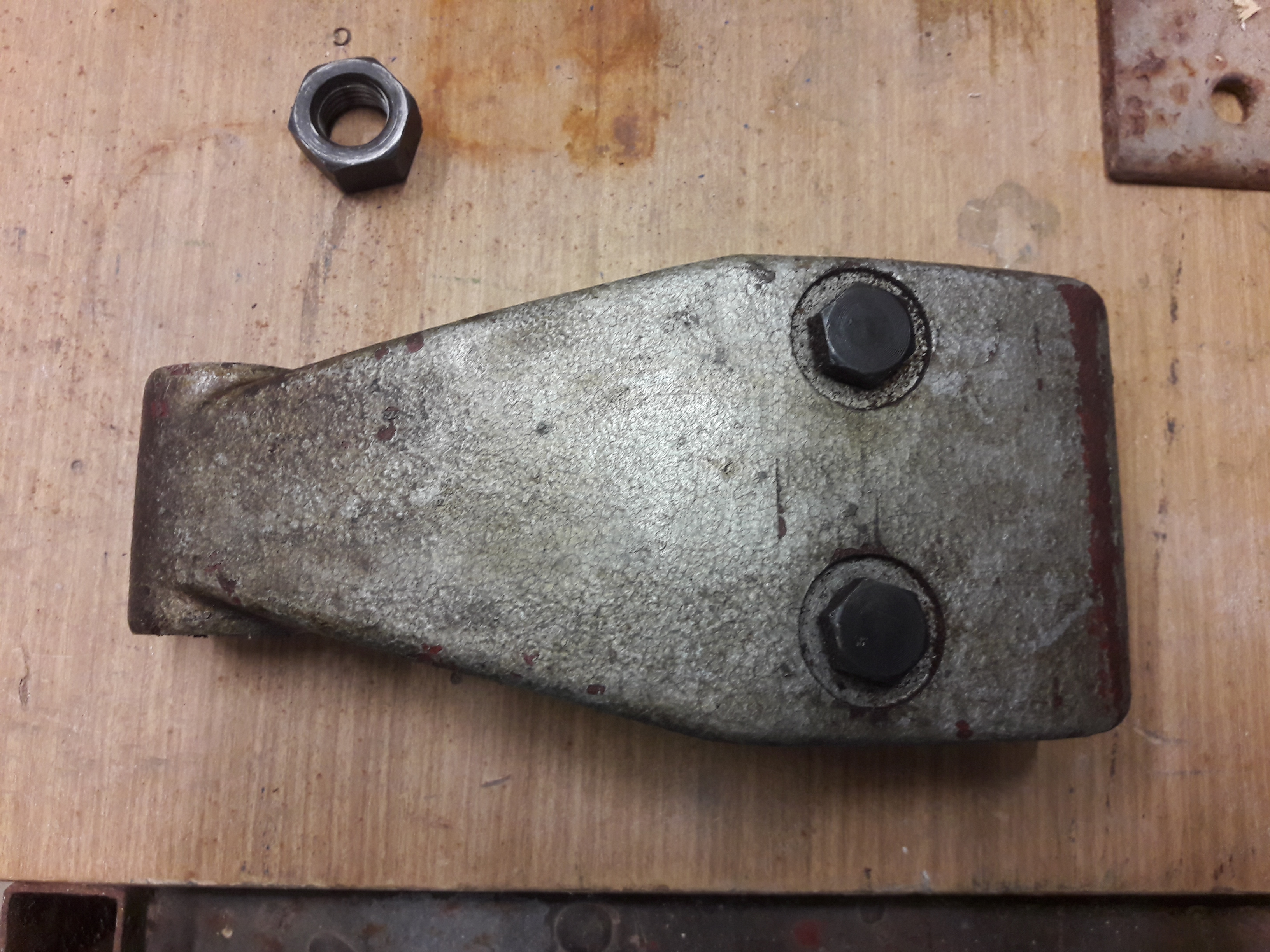

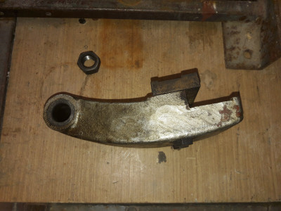

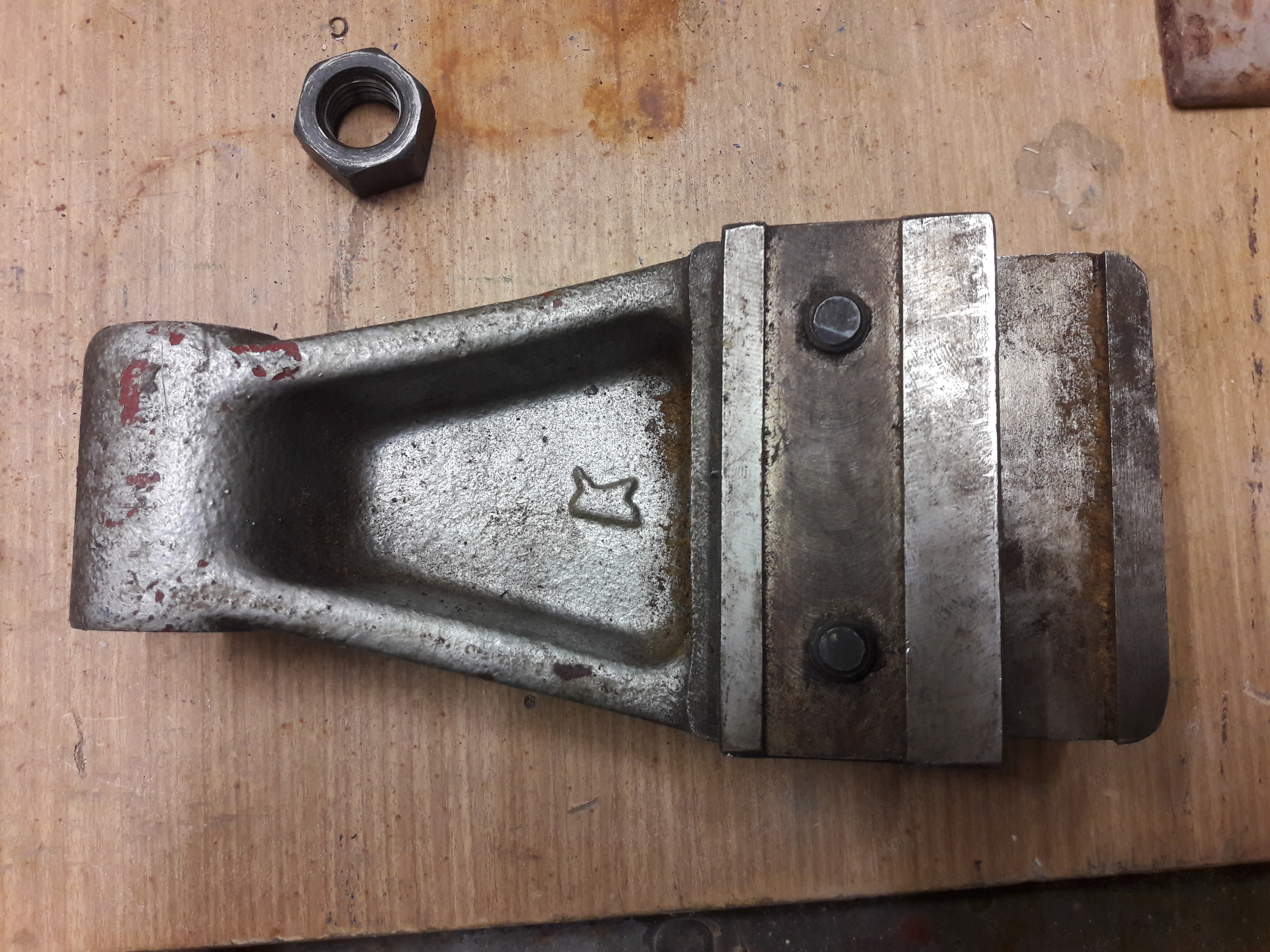

Konzolu nekupuj, já jsem si jí udělal ze dvou plocháčů. To co potřebuješ dodržet je jenom osová vzdálenost šroubu, který je namontován v pravítku. Nic na tom není, v případě můžu vyfotit mojí podomácku vyrobenou konzolu. Věřte, slouží opravdu skvěle.
