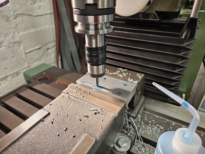

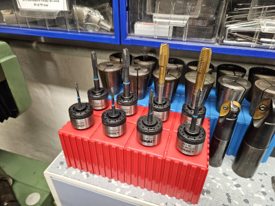

Ahoj
dneska trocha závitování, je to ta momentová hlava s délkovou kompenzací :)

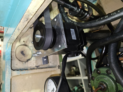

Příspěvky: 6430
26. 8. 2023, 7:22
Ahoj
tak hlásím, že motor je zabudovaný :)
Zplodil jsem posuvný držák motoru a jeho protikus, vyšlo to, řemenice jsou pěkně srovnané a řemen krásně běží

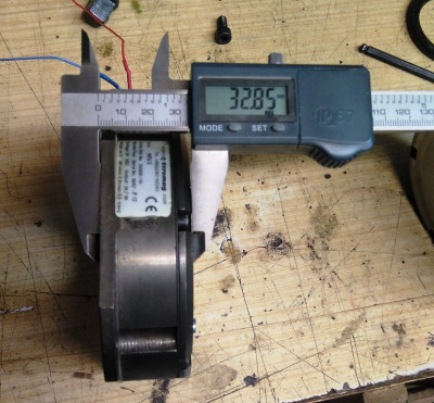

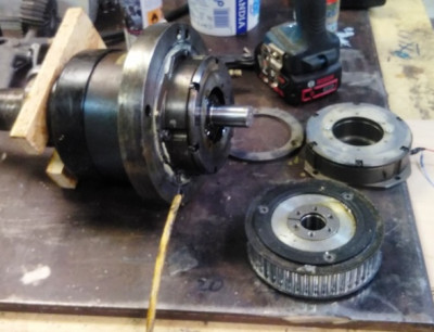

tak jsem dneska pokračoval na Hermle
už od včera jsem se sr... s montáží nové brzdy a řemenice na šroub Z
ta stará brzda byla komplet plná oleje, nasáklé obložení atd, ale bez zjevného opotřebení, po vypnutí pomalu sjel stůl až na doraz dolů
holt gufero co ji chrání před olejem co maže šroub už po 30 letech nebylo v kondici
novou brzdu jsem dostal ke stroji při koupi, už ji nestihli namontovat
smontoval jsem to dohromady a furt jsem měl mezi obložením na řemenici a přítlačnou deskou brzdy mezeru do klínu, od oka na jedný straně 0 a na druhý tak 1 mm, mělo by tam být 0,25-0,5 mm
řemenice je tam namontovaná pomocí kuželového pouzdra, říkal jsem si je to nějaký divný, ta řemenice přece nemůže takhle šmajdat
laboroval jsem s tím včera celý večer
nakonec jsem to dneska dal mezi hroty, řemenice běžela tak do 0,05 mm
říkám si je tam nakřivo namontovaný to obložení, měřím tloušťku a nic - tloušťka řemenice + obložení tak +- 0,05 po celém obvodu
sundám řemenici, příruba tělesa ložiska na který to celý stojí ve stroji a na který je namontovaná brzda běží do 0,02
dám hodinky na přítlačnou desku brzdy - a ta hází v axiálním směru o 1 mm !!!!!
deska má tl. asi 6 mm, je z obou stran broušená, rozdíl tl. na jedné a druhé straně je 1 mm !!!!
ta stará běží v pár stovkách......
zjevně západoněmečtí soudruzi z firmy STROMAG udělali někde chybu :mrgreen:
edit, přidány 2 fotky

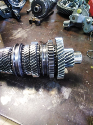

testone píše: 25. 8. 2023, 12:26
Modros píše: 25. 8. 2023, 10:39 ...
pokud je tam převodovka getrag tak tam odchází ložisko tušim na hnané hřídeli...k novému ložisku je přiložen opravný kroužek....stačí trocha broušení...je to nejčastější závada téhle převodovky
jo, něco takovýho bych čekal, díky
rozlousknu ji a uvidíme
když jsme to stavěli, tak jsem si všimnul že ta skříň už byla otevřená, opatlaná silikonem
byl na ní dokonce už dřív uraženej nálitek pro vypínací válec spojky
někdo to zavařil, opracoval flexou :mrgreen: a místo šteftů dal zevnitř vratový (!!!) šrouby
no ale tlačil mě čas a lenost, tak jsem udělal jenom ten nálitek a dovnitř jsem nelezl
tak se to vymstilo
tak jsem tu skříň rozlousknul
zatím jsem v ní nic co by zdůvodňovalo to občasné cvakání atd nenašel
ložiska ve skříni uvolněná nejsou
ale přesně jak říkáš
je načatej (pittingy, únavové poškození viz foto) povrch čepu kterej dělá vnitřní kroužek válečkovýho ložiska na pastorku stálého převodu
převodovka Getrag MINI, z auta s nejslabším motorem 66 kW, najeto 60000 km
cvakání co z ze skříně leze atd to nezdůvodňuje, asi ani množství otěru co byl na magnetu a v oleji, ale dobře to určitě není
trochu opotřebení už je i na zubech
holt asi tahle skříň zrovna etalon trvanlivosti nebude, šroťáci je prodávají za 15 k a "nejsou"
Modros: To ložisko s opravným kroužkem je originál díl nebo nějaká druhovýroba?
