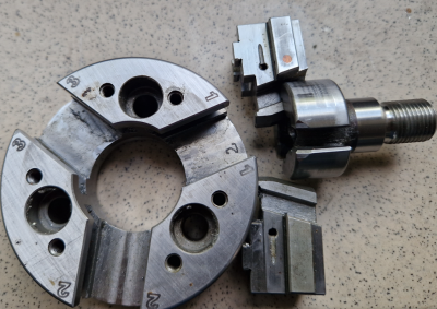

Lubos2 píše: 24. 8. 2023, 9:07 ...
Ale čistě teoreticky by mně zajímalo jak by jsi chtěl aplikovat pneumatické sklíčidlo na MN80 - a ber to tak, že neznám tato sklíčidla a tak by mně zajímalo jejich možné uplatnění. Díky za odpověď a Ahoj Lubos2
Asi začnu funkcí toho pneumatického / hydraulického sklíčidla. Nakonec by se za něj dalo "tahat" i vačkovým mechanismem na kleštiny.
Na obrázku je sklíčidlo Rohm 85 - tedy velikost co by "pasovala" i na MNku. Vlevo je to vlastní tělo. Vpravo jsou vidět vnitřnosti. Kulisa se třemi šikmými drážkami. Za tu taháš pomocí toho závitu // M16 //. Sklíčidlo tedy může upínat hřídele i za díru. Krok čelistí je ale malý - cca 2,5 mm. Proto se vyrábějí jednoúčelové čelisti, které se protočí přímo na požadovaný průměr. Sklíčidlo se upíná pomocí těch tří šroubů M8 přímo na přírubu stroje. U MNky bys tedy musel vyvrtat do příruby ty tři závity, nebo si vytočit mezikus.

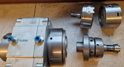

Na dalším obrázku je vlevo pneuválec upravený pro ovládání sklíčidla nebo i kleštiny. Je důležité si uvědomit jak a kam působí ty síly. Kdybys ten pneuválec upevnil na pevnou část stroje, stačilo by nějaké dvouřadé kosoúhlé ložisko, které by umožnilo táhlu ke sklíčidlu volný rotační pohyb. Veškerá síla by ale tlačila do ložisek vřetene, což by MNku spolehlivě zastavilo. Proto je pneuválec upraven. V tom bubínku vpravo je dvojice kosoúhlých vřetenových ložisek. Přes tato ložiska je pneuválec upevněn na vřeteni, ale díky nim se netočí. V tom bubínku vlevo je menší dvojice ložisek. Ta je na pístnici a v ní je uchyceno táhlo // trubka // které tahá za sklíčidlo / kleštinu. Celé je to duté aby tím mohl projít materiál.
Vpravo dole je kleštinový upínač na "tlačné" kleštiny z A12 a kleština. Vpravo nahoře je to silové sklíčidlo Rohm 85 a běžná univerzálka IU80 pro porovnání. Táhlo jsem nenašel, ale je to trubka se závity. Ještě by se hodilo vyfotit upínač na kleštiny tažné // jako k MNce // ale ten je na bruse nakulato a slíbil jsem kolegovi, že nebudu ve firmě na dílně nic fotit.
Montovat to pneuupínání na MNku je ale podle mne zbytečné hrdinství. Hodí se to na CNC soustruh. Není to také nic levného ! Tohle malinké sklíčidlo stojí asi 50k a ten pneuválec se dá u Rohmu // nebo Kitagawy // koupit taky, ale cena bude okolo 100k.
Příspěvky: 2640
25. 8. 2023, 7:19
Milan199: díky za foto a popis toho pneuválce. Aspoň nebudu vymýšlet vymyšlené. Mám v plánu něco s těma Nikkenama. Tam jsou hydraulický rotátory pro upínání hydroupínkama. Tak to nějak skombinuju. Nějaký Rohmy a Berga tu mám taky, sice 200ky. Ale chtěl bych to nějak napáchat na tu kolíbku ke 4ose. A ovládat to přes hydrauliku.
Díky za fajn diskuzi.

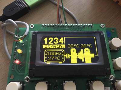

MarosD
Příspěvky: 71
Registrován: 14. 8. 2023, 9:32
26. 8. 2023, 2:24
Pani, nadherne sa tie veci citaju o MN80, kedze som si vybral na svoje potreby dobre. Takisto aj vyborne informacie o kliesinach a ani spravani a pouzivani.
Ja som sa to uz opytal davnejsie, ale je problem, ked nemam ten bubnienok vzadu na vretene pre rychlo upinanie? Ak to je problem, nema niekto ten bubienok vyrobeny?
Ked som to skusal nasucho, tak sa mi to zdalo dostatocne. Tu vlozku som len prestrcil vretenom ako na predoslych fotkach a rukou utiahol. Nic som v kliestine este nesustruzil.
Kedze chcem cez vikend nastavit loziska a mam uz aj menic - trosku som odbocil. Akurat pisem SW pre takyto doplnok k MN. Bude mi zobrazovat otacky vretena, frekvenciu a tri teploty - loziska a motor. Snimace som pouzil Pt100, kedze tie mam v suflikovej zasobe. Co tam este chcem, ze indikacia preklzu remenov; pretoze budem merat otacky aj na motore, ja na vretene, tak sa to urcit da.
Ked to odladim, nie je problem vyrobit aj pre Vas (pripadne, ak Vas napada nejake doplnenie, mozem dat).
