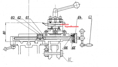

Teraz ma trapi ina vec. Chcel som vycistit miesto so zavitovou tycou nozoveho suportu. Dal som dole ten kryci plech a nejde naspat. Rozobral som to cele. Povolil som tie 4 skrutky hore, vytiahol rybinovu vlozku a cakal som, ze to vyklopim hore. Nie. Zrejme budem musiet nejako vyskrutkovat tu zavitovu tyc, ale neviem dat dole tu klucku, aby som sa dostal k tym skrutkam pod noniusom.
Tolko nadavok, ze aj v pekle budem na samotke.
EDIT:
Pomohol som si 0.2mm sparomierkou. Podsunul som ju spolu s tym plechom z jednej strany, plech vytiahol a prevliekol z druhej strany. Svet je v rovnovahe.

Ty 4 šrouby co jsi z vrchu vyšrouboval přichycují matici. Alespoň u mne je ta matice poměrně přesně ještě osazena v kapse na tom sedle. Z boku (zezadu) pak je pátý šroub a ten tlačí na tu matici v té kapse. Proto tam drží i po vyšroubování těch 4 šroubů.
Ten plech je umístěný mezi sedlem a tou maticí, proto ti to nešel vrátit.
Sundání kličky. Šroub končí kuželem na kterém je nasazená klička, která je ještě pojištěna kuželovým kolíkem. Nejprve vyklepnout kolík a pak sklepnout kličku.

Nejprve bych vyloučil chybu v lidským sádle a ujistil se že ten klín tam vracíš správně. Ne jen užším koncem napřed a ze správné strany ale i jestli ho tam nedáváš naruby po výšce toho klínu. Ten klín patří těmi výstupky na konci dolů.
Pokud ho tam dáváš dobře povolil bych ty šrouby jak píše Charon, hlavně ten pátej ze strany. A zkusil tam zasunout ten klín, pokud tam nezaleze tak hluboko jak by měl - tak jak tam byl před rozborkou, nebo zaleze ale stejně s tím nepůjde pohnout, asi ti nezbyde než rozborka a sborka toho suportíku.

Ked som to cele “vylepsoval”, tak tie horne 4 skrutky boli velmi laxne pritiahnute. Cervik zozadu bol 0.6mm vo vnutri.
Teraz som to zlozil a aby to nemalo axialnu medzizavitovu volu (priecnu to nema), tak musim ten cervik zaskrutkovat cca na 2mm dovnutra. Ked potom jemne pritiahnem tie 4 horne skrutky, tak to chodi v 3/4 rozsahu OK. V tom zavere pri klucke to ide, ale dost tuho.
Problem je, ze tu axialnu volu som si predtym nevyskusal.
A nemozem dat dole tu kluku. Kolik som odtial vylisoval, ale srdce mi trha, ak musim tu kluku odtial nejako vyrazit. Nechcem po tom plieskat. Zaroven ma nesmierne zaujima, ako to je vo vnutri urovene.

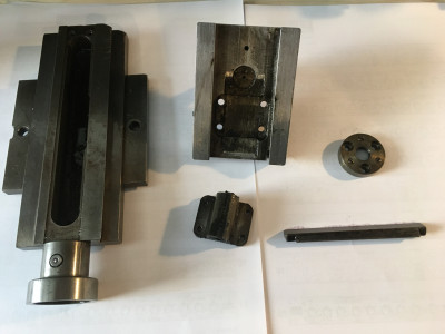

Ahoj. Ten červík z boku je na vymezení vůle na závitu a protože to není nový soustruh, dá se předpokládat (ten suport se nejvíc používá v první polovině), že ten závit je ke kličce méně vyběhaný. povolíš li červík tak by to mohlo běhat ke konci méně ztuha, ale s větší vůlí - ten chod ztuha v té poslední třetině ke kličce může být i tím, že už je na začátku to rybinové vedení trochu vyběhané. Zase zjistíš dotažením nebo povolením toho vymezovacího klínu - seřízení - musíš si pohrát.
U sundavání kličky také nerad do ní tluču (abych si něco neohnul) - tak jsem si udělal vytlačovák na kuželový klínek a stahovák (odtlačovák) na tu kličku. Je to udělané ze dvou šestihranných placiček které jsou provrtány podle průměru šroubu, z jedné strany je ta středová díra rozšířena až na kraj, aby se daly nasadit na ten šroub. Do tří rohů jsou udělány závity a do nich dané šroubky a když se to nasadí na ten šroub ke kličce tak těma třema šroubkama rozpírám ty placičky a tím stáhnu tu kličku. Soustruh ti k výrobě téhle blbinky pomůže.

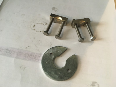

Ta kluka na horny posuv ma skoro pripravila o vlasy. Spravil som si aj pripravok, ktory som si zabrusil kvoli tomu tvaru kluky. Vsetko je tam gulate a sikme, a ked ta sila neposobi rovnobezne s osou, tam sa to len prieci. Podlozka je len a aby som neposkodil nonius. Sparomierkou som si tie 4 skrutky zrovnal do roviny a potom rovnomerne pritahoval. Aplikoval som aj horuci vzduch, aby nebolo az take nasilie.
Vysledok som nafotil, mozno to niekomu niekedy pomoze. Cele to bolo spinave a v tej rozrezanej matici bolo dost bordelu.
Ocistene:
Uz to ide krasne!

Ahoj - Stahovák - proto jsem ti psal ten stahovák, že má mít 3 šroubky. Už kdysi dávno lidé zjistili, že stolička se třema nohama se na nerovné podlaze nekolíbá, zatímco ta se čtyřma ano :lol:
