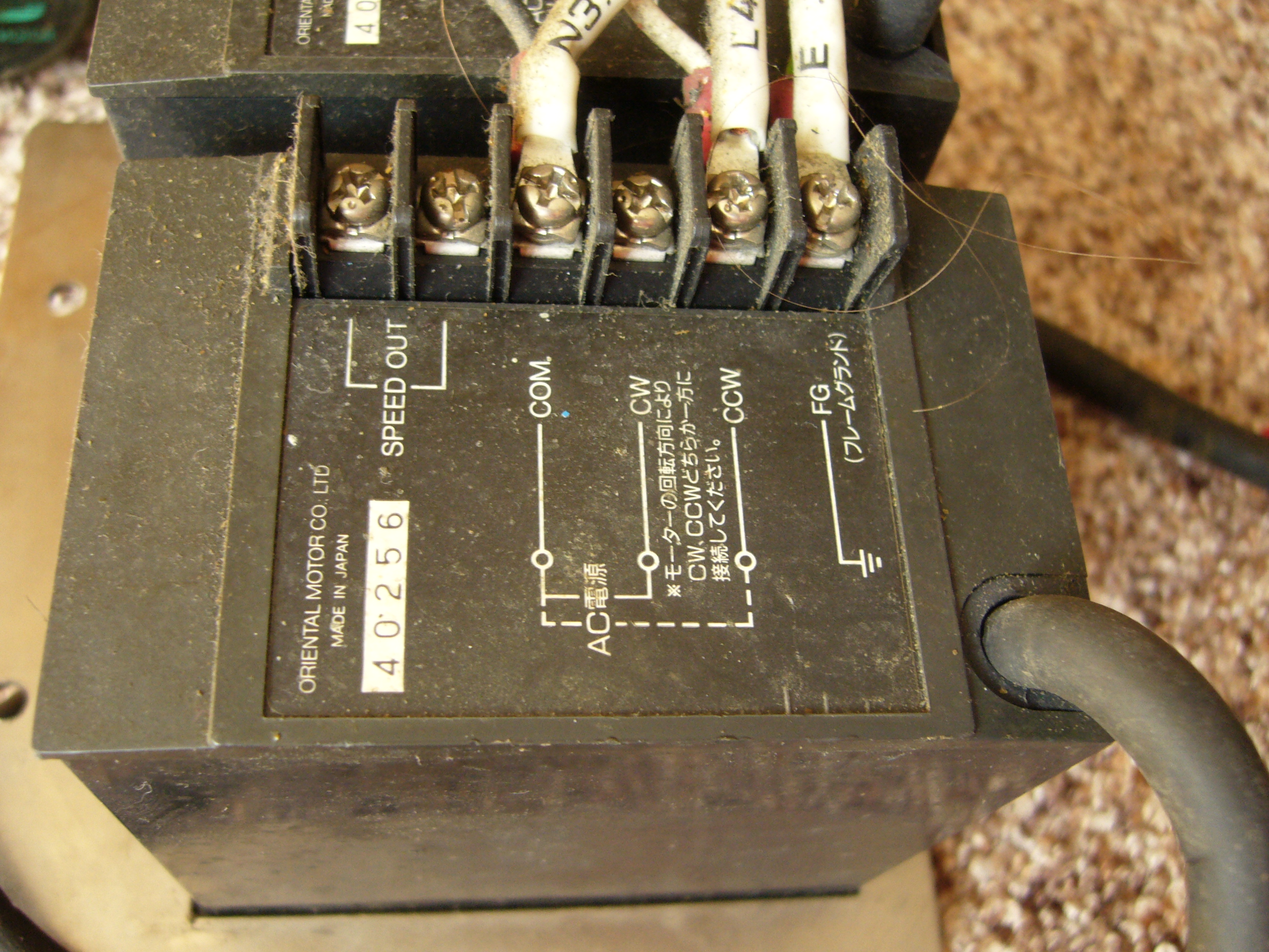

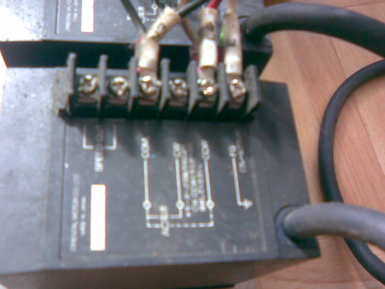

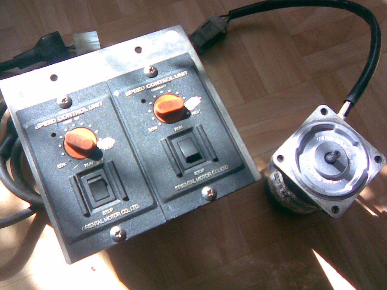

Poprosil bych odborniky z fora pomozte mi se zapojenim mněniče ac/dc pro motory nebo mně navedte co mi ještě chybí pro sprovoznění děkuji

Jak můžeme vědět když ta první fotka je víc rozmazaná než čitelná ;-)
Zkus to nafotit lépe včetně štítku popřípadě nějakého produkt numera.
Jestli jsme to správně pochopil je to ovladač který by měl být pro stejnosměrný motor.
Víc by určitě řek ten štítek.
Taky napiš co s tím vlastně chceš třeba jaký k tomu máš motor atp.
K němu případně taky vyfoť ČITELNĚ štítek ;-)

Zapojenie je to iste.
COM je spolocny pre CW a CCW, spojenim COM a CW sa bude motor tocit v 1 smere, spojenim COM a CCW v opacnom.
Dalej tam vidim kabel, kam smeruje ? na konektor k motoru ?
Neni tam este jedna svorkovnicka ?

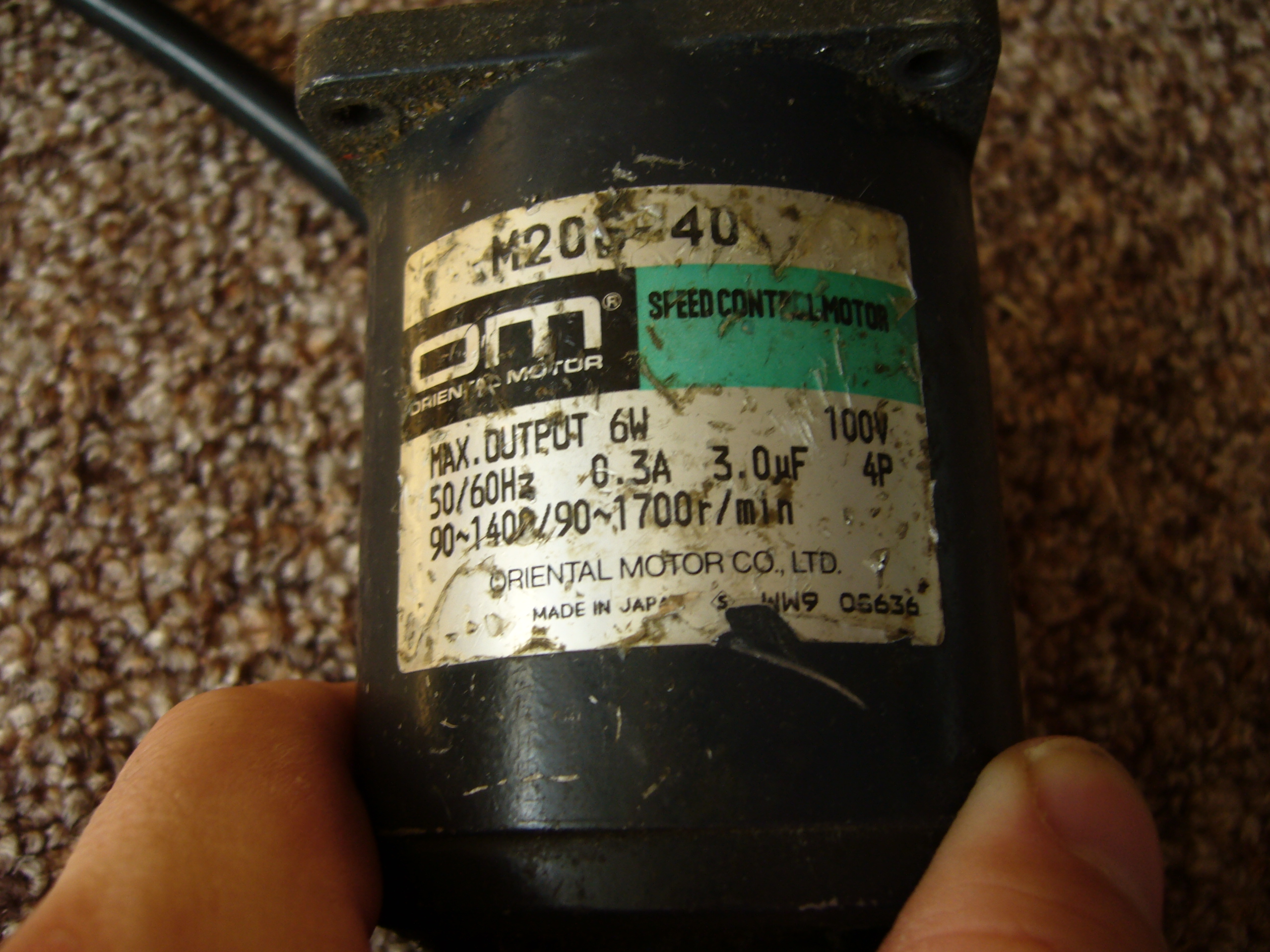

Je tam jen jedna svorkovnice ta co je na fotce +konektor na motor,motor mam originalni co k tomu byl, chci tento motor s tímhle mněničem rozběhnout :wink:

nezabudni na rozbehovy kondik. 3uF

cenco píše:nezabudni na rozbehovy kondik. 3uF
děkuji za tuto infomaci- to je normalní nebo nějaký specialní kam se dáva k napajení, asi že mezi zdroj a motor?

Měl by se dát k třetímu vývodu k motoru - zdá se že je to 1 fázový střídavý motor.

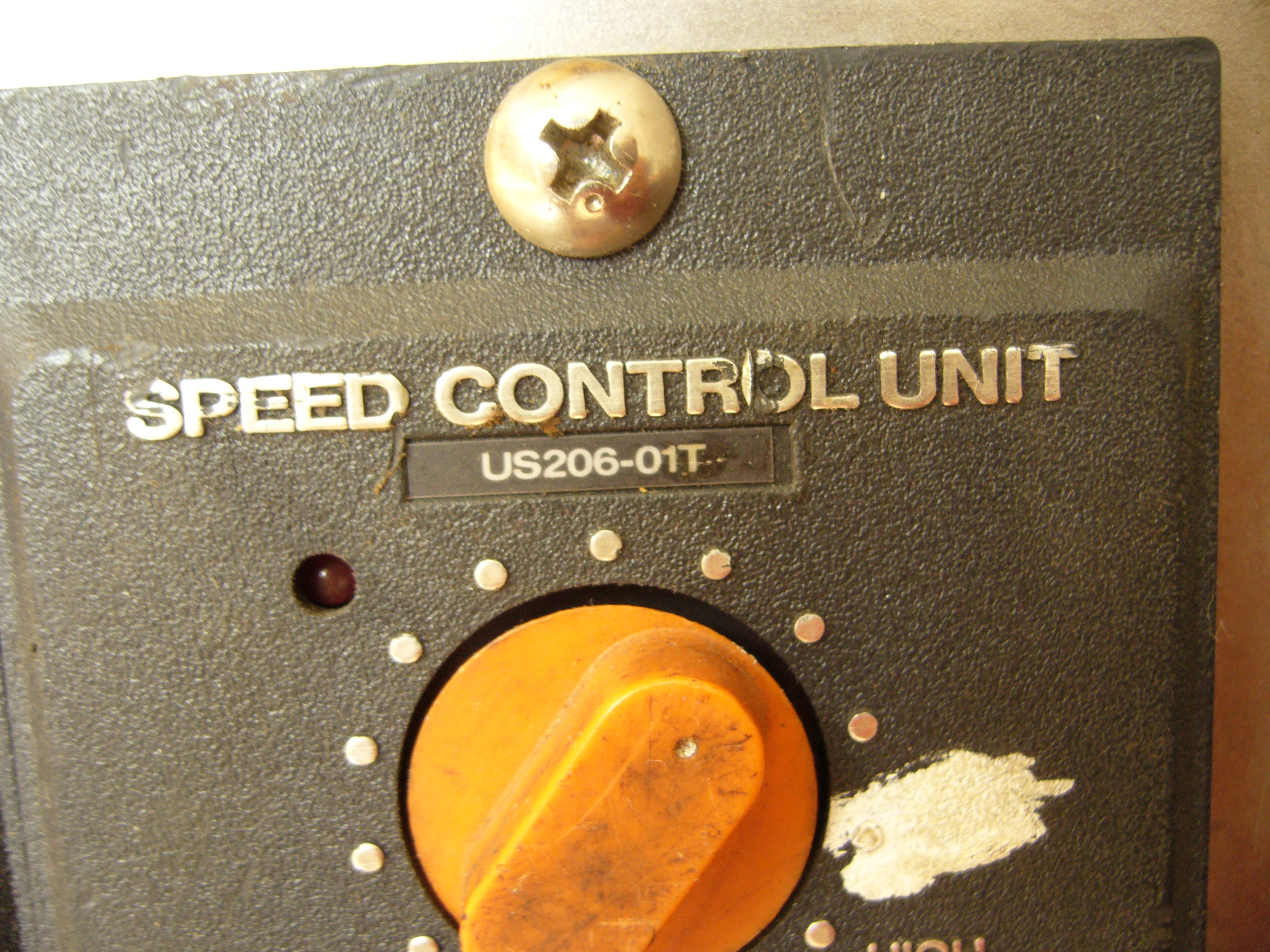

Ještě dotaz - na tom měniči není další štítek ?
Psal´s, že na motoru ještě nějaký konektor můžeš ho taky vyfotit ?

na mněniči už nic víc neni a na motoru je konektor ktery vede v celku do mněniče ale ve skutečnosti dou draty z motoru asi napajení a pak další vodiče asi budiče cívek a vše je to v jednom konektoru který se připojuje do mněniče fotku můžu dodat ale až zitra

Stahnul jsem japonsky PDF a požadal amíky zda nemaj v angličtině.
Z toh PDF jsou zajímavý obrázky ke konci dokumentu -je tam naznačeno i připojení toho kondíku !!!
