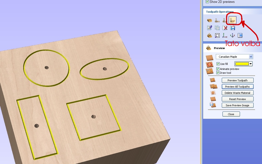

To, co vidíš v náhledu je přesně to, co kreslí programy na plošné spoje. Když to dáš do mašinky, například osvitová jednotka, tak to jede po těch osách a ploškách s určitou šířkou paprsku (jako kdyby frézka ) a osvitně to tyhle cesty, které jsou ale v negativu a pak se fotocestou přenáší na DPS.
Kdysi jsem dělal plošňáky (jednodušší, max 18pinové pouzdra jednostranně) pomocí reklamních fólií, ale tyhle dráhy jsem musel v Corelu "ojet" nástrojem outline, aby nůž plotru měl správnou dráhu. Práce jen pro sebevrahy...
Teď mám CNC a budu jistě dělat plošňáky a jak tak přemejšlím, jistě tohle budu řešit. Napadá mě jen udělat v nastavení exportu negativní dráhy (to jsem někde v tom viděl) a na tyto pustit frézu, která tam odstraní Cu fólii.
první funkční plotr v roce 1988 ;-))
Ano, je tam na to přímo funkce. Vrtání se provede na jakémkoliv uzavřeném geometrickém tvaru( kružnice, čtverec obdélník ...) jako jeho geometrický střed.
