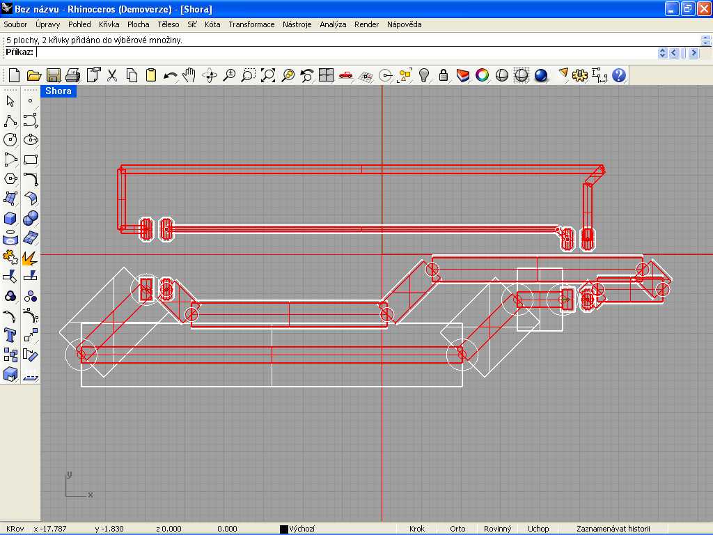

Nejde mi správně importovat soubor s plošným spojem ve formátu DXF. Na pracovní ploše Cut2d se správně zobrazí pouze letovací plošky součástek, ale vodivé spoje se zobrazí pouze jako jakési "osy" těchto spojů - šíře spojů a mezery mezi nimi se kamsi vypařily. Obávám se však, že to nebude vada programu Cut2d, ale spíše moje, případně aplikace ve které navrhuji plošné spoje.
Budu vděčen za každou radu kde a jak hledat chybu.

V příloze zasílám soubor exportdodxf.dxf což je v programu Target v14 navržený plošný spoj - 2x DIL4 a 4 spoje různě silné - exportovaný do formátu .DXF. Jak již jsem psal, v Cut2d se po importu zobrazí správně pouze letovací plošky DIL4 a ze spojů se zobrazí pouze osa.
Vyzkoušel jsem různé možnosti exportu v Target, ale výsledek je vždy stejný. Někde nejspíš dělám chybu, jenom vědět kde.
Zatím díky
Epes

tak ve VCARVE je to stejný jak popisuješ,nosorožec to zobrazil viz.příloha,prohlížeč Dxf file Viewer to zobrazil jako VCARVE.
Target v14-nemám zkušenost s tímto softem,možná by se měl vyjádřit někdo kdo má s tím zkušenost.

To, co vidíš v náhledu je přesně to, co kreslí programy na plošné spoje. Když to dáš do mašinky, například osvitová jednotka, tak to jede po těch osách a ploškách s určitou šířkou paprsku (jako kdyby frézka ) a osvitně to tyhle cesty, které jsou ale v negativu a pak se fotocestou přenáší na DPS.
Kdysi jsem dělal plošňáky (jednodušší, max 18pinové pouzdra jednostranně) pomocí reklamních fólií, ale tyhle dráhy jsem musel v Corelu "ojet" nástrojem outline, aby nůž plotru měl správnou dráhu. Práce jen pro sebevrahy...
Teď mám CNC a budu jistě dělat plošňáky a jak tak přemejšlím, jistě tohle budu řešit. Napadá mě jen udělat v nastavení exportu negativní dráhy (to jsem někde v tom viděl) a na tyto pustit frézu, která tam odstraní Cu fólii.

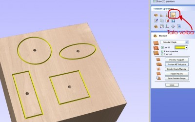

Je možné vrtať v Cut2D ?
wolf
Příspěvky: 244
Registrován: 4. 11. 2006, 4:23
Bydliště: Březí u Mikulova
1. 11. 2009, 5:37
Ano, je tam na to přímo funkce. Vrtání se provede na jakémkoliv uzavřeném geometrickém tvaru( kružnice, čtverec obdélník ...) jako jeho geometrický střed.
