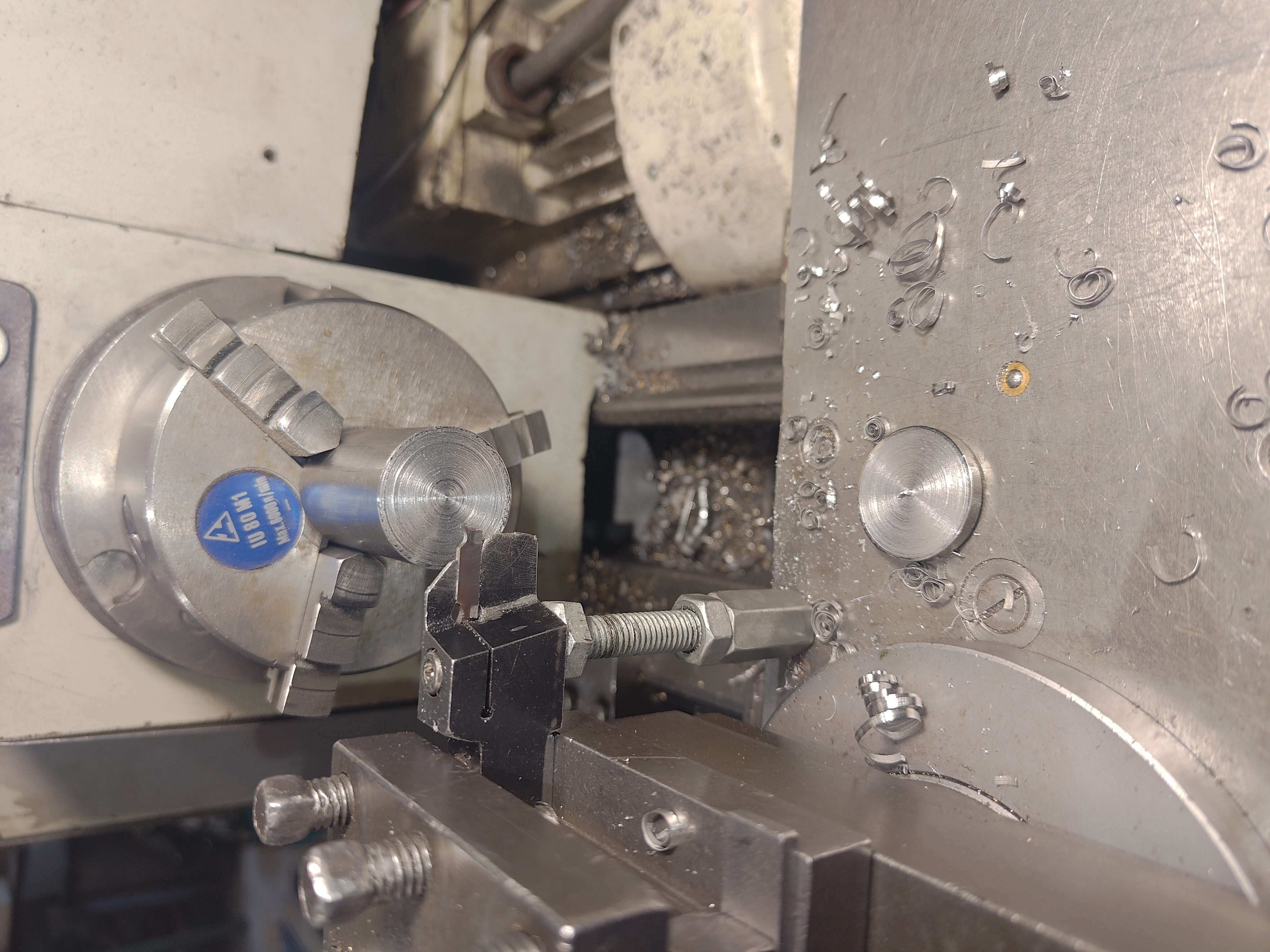

Doporučuju vyzkoušet ten plátkový upichovák jak jsem psal pár příspěvkú z5. Přikládám foto upichnutého materiálu ø25 s355 při 700ot/min na sucho bez mazání. Rozjíždím do stran takže upich cca 2,5mm-3mm šířka. Plátek snese opravdu hodně a stojí pakatel. Chce to ale cvik. Všimněte si rozpěrného šroubu pod nožem, hodně pomáhá, bez něj se nožový suport propruží klidně i o 0,4mm pod osu. Štoub stačí dotáhnout jen v prstech, dobrá pomoc i při stranových úběrech

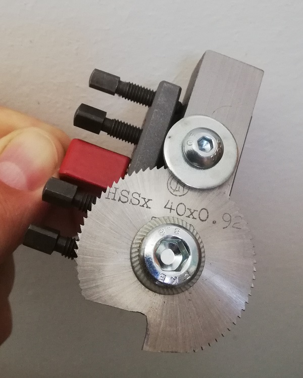

Nedre. Tie kruhové pílky sú už z výroby mierne podbrúsené (veľkým rádiusom) smerom ku stredu, takže po vybrúsení je s toho tiež niečo ako lichobežník. Upnutie je na inbuse, ktorý má na hlave osadeie podľa priemeru pílky. Aby som to osadenie nemusel robiť presne podľa hrúbky pílky, telese držiaka je zapustenie na to osadenie skrutky a tak môžem upínať rôzne hrúbky jedným šróbom.
Prečo myslíš že je širšia?
Ale ja vôbec netvrdím, že to je správny upichovák. Iba referujem, že sa mi s ním na emene dobre upichujeSancho Panza píše: ↑22. 9. 2023, 12:59 Jinak (aby se tu zase nerozeběhla obvyklá "odborná" diskuze o tom, "jak to je úplně jedno jakou geometrií má mít upichovák"), tak byl připomněl elementární pravidlo co platí už několik set let - že by podbrus u upichováku na bocích neměl být v žádném případě menší než 1° v obou směrech - a to ta pilka teda nemá ani náhodou.
Tenhle fígl se mi moc líbí, protože upichování mi dělá problémy. Upichuju posuvem, kudla si mlaská a najednou rána a destička v pi** Mám už starej verk a nějaké vůle tam jsou.Meki píše: ↑22. 9. 2023, 3:39 Doporučuju vyzkoušet ten plátkový upichovák jak jsem psal pár příspěvkú z5. Přikládám foto upichnutého materiálu ø25 s355 při 700ot/min na sucho bez mazání. Rozjíždím do stran takže upich cca 2,5mm-3mm šířka. Plátek snese opravdu hodně a stojí pakatel. Chce to ale cvik. Všimněte si rozpěrného šroubu pod nožem, hodně pomáhá, bez něj se nožový suport propruží klidně i o 0,4mm pod osu. Štoub stačí dotáhnout jen v prstech, dobrá pomoc i při stranových úběrech
K té diskusi ohledně šířky a bočnímu podbrusu upichováku.
Je potřeba si uvědomit, že pilka je skutečně ke středu mírně ztenčená. Ale ...
Když se podíváte na obrázek, kde je červeně obrobek a bleděmodře ta pilka. V bodě "a" se upichuje, v bodě "b" je nástroj skutečně malinko užší, ale v bodě "c" má opět původní šířku jako v bodě "a". No a tam bude dřít tutově. Musela by se tedy odbrousit celá část mezi bodem "a" až "c" plus něco navíc. Tohle je nevýhoda - ale dá se s ní žít.
Další nevýhoda je většinou malý prostor na špony u hlubších zápichů.
Výhoda je vysoká boční tuhost.
Obecně platí pro upichování - mazat, mazat, mazat !!! Do úzkého zápichu se navíc olej blbě dostává a odstředivá síla jej má tendenci ze zápichu vyhazovat. Na jemné konvenční obrábění mám malou airbrushovou pistolku kterou to ofouknu a když to tlačítko zmáčknu víc tak namažu.
Nabroušení upichováku také není jednoduché - ostří musí být kolmé, nesmí být zbytečně velký úhlel čela a kvalitní podbrusy boků i hřbetu.

Kdysi jsem potreboval delat rozrezy v 15 142 a nemel jsem vhodnou pilku. Takze jsem z 2mm delal na magnetce 1.5mm a pak s tim rezal 2500ks tech dilu. Ten .aterial se celkem komplikovane obrabi. Pilku jsem zkurvil ze tam podbrus ke stredu nebyl. Nicmene i po tom mnozstvi kusu by jeste neco narezala. Zadne silene drama to neni.
Přišlo mi, že řezná hrana je blíže ke středu pilky, než některé body pod ní.
EDIT: Možná jsem jen blbě koukal, teď vidím, že máš asi tu oblast mezi milanovými body A a C pro rozsah použití ošetřenou.
Naposledy upravil(a) Thomeeque dne 23. 9. 2023, 8:59, celkem upraveno 1 x.
- Příspěvky: 3483
- Bydliště: Bratislava
Máš pravdu. Pokiaľ však ako "ostrie" využijem existujúci zub, potom B=C. Naviac keď to čítam, tak ma napadlo, že keďže tá pílka je z oboch strán konkávna, tým upnutím ako to mám urobené, sa vlastne mierne skriví pritiahutím o držiak.
Vyrábal som to nedávno, potreboval som naupichovať tenké prstence s hrubostennej Ms rúry 36/8 mm a nechcel som strácať v podstate rovnaké množstvo materiálu úpichom, ako je obrobok. Napriek zrejmým nedostatkom vyplývajúcim z geometrie a prevedenia, v tejto aplikácii funguje dokonale, upichuje hladko a povrch rezu je celkom pekný. Možno by sa to dalo ešte mierne vylepšiť, ak by pílka bola "hore nohami" a upichovalo sa pri opačných otáčkach vretena, aby šponky samy padali von z rezu. Možno, ako píšeš vyššia tuhosť v porovnaní s tenkým, hodne vysunutým lichobežníkovým upichovancím radecom spolu s nie zrovna tuhým sústruhom je kľúč.
Nie, v skutočnosti je reznou hranou pôvodný zub, aby k tomu nedochádzalo. Beztak ten rádius na pílke je tak malý, že nejaká desatina na priemere neurobí z praktického hľadiska nič, čo by situáciu z hladiska trenia dramaticky zmenilo.

Aha, to bych z té fotky neřekl.
Desetina mm? Např. že bys do drážky 1.4mm tlačil 1.5mm?zverodoktor píše: ↑23. 9. 2023, 8:57 Beztak ten rádius na pílke je tak malý, že nejaká desatina na priemere neurobí z praktického hľadiska nič, čo by situáciu z hladiska trenia dramaticky zmenilo.
