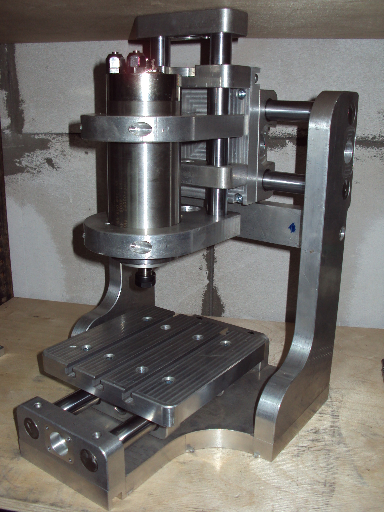

Zdarec všem příznivcům CNC mašinek. Jelikož jsem již dlouho přemýšlel, že si něco podobného musím také postavit, abych si něco nového vyzkoušel, tak jsem založil toto téma.
Celkově mám ke strojům docela blízko, spíše ale na hobby úrovni. Zámečnická část stavby a elektronika by nemusela být nutně problém, kdyžtak se potřebné rád doučím a nastuduji.
Můj prvotní požadavek je CNC frézka o rozměrech (půdorys) maximálně 500 x 400 mm, výška cca 300-350 mm. Pracovní prostor bych chtěl cca 300 x 300 mm, kdyžtak se ale samozřejmě spokojím třeba s velikostí A4 formátu.
Rád bych obráběl především různé plasty a dřevo, pokud by to umělo i škrábnout do Al slitin, bylo by to plus.
Zezačátku bych mohl uvolnit cca 10t Kč, s vřetenem počítám sólo, uvedené je na "kostru" s pojezdy a vedením + krokové motory a elektronické příslušenství (drivery a hardware pro řízení). Co půjde, tak opatřím ve svých zdrojích (materiál - ALU profily a plech). Přemýšlel jsem i nad stavbou frézky z překližky, ale pakliže by stroj byl schopen bezproblémů obrábět i hliník, není nad čím přemýšlet - použiji na stavbu hliník, případně i ocel.

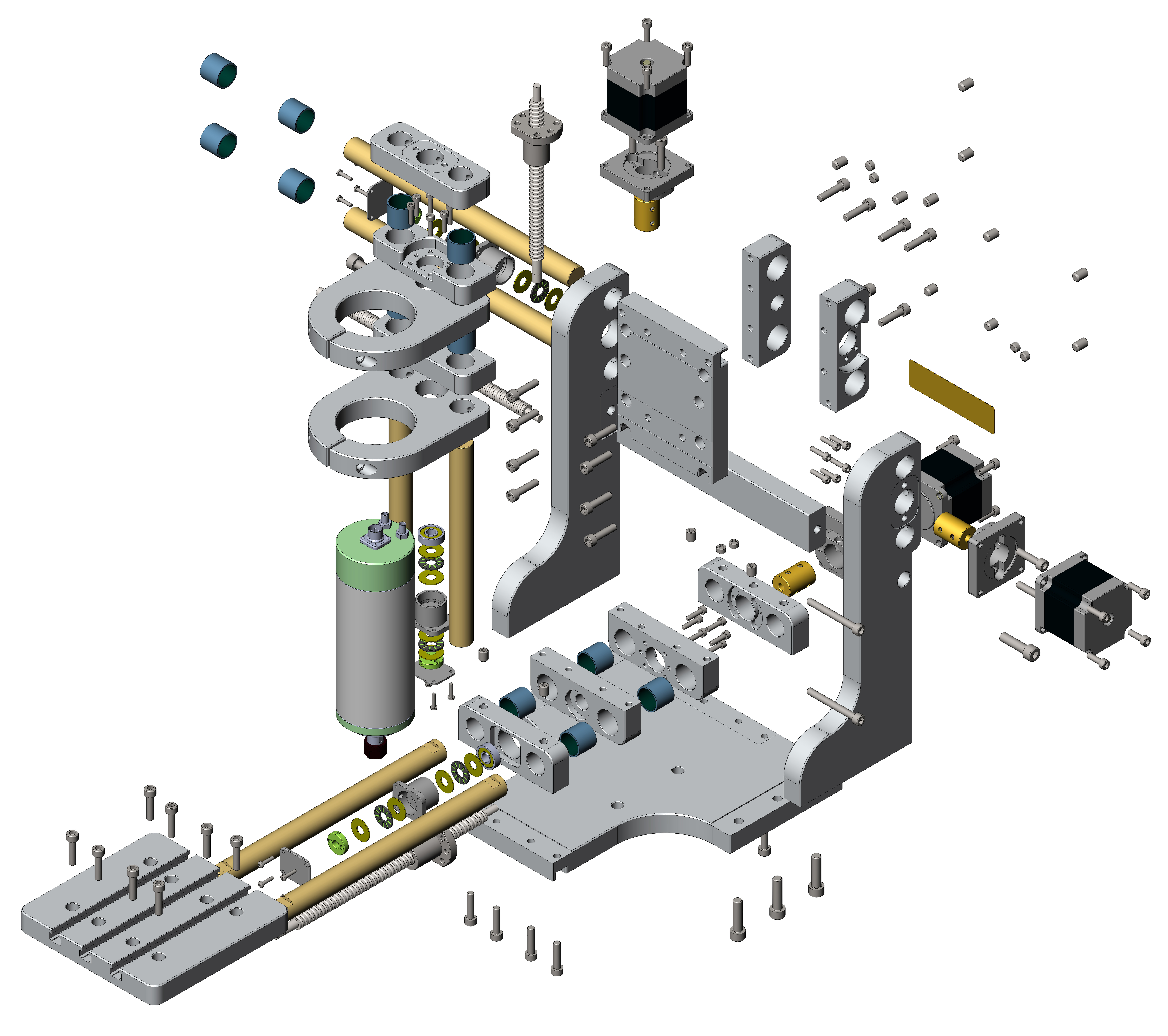

Níže přikládám foto typu stavby (není moje-zahraniční produkce), ale docela mě to zaujalo a rád bych z toho vyšel. Jsem zastánce typu FIXED GANTRY, tedy pevný portál.
Jako vedení bych rád použil klasické hlazenky (minimálně průměr 16 mm), spolu s lineárními ložisky hobby typu (klasický domeček+vložka ložiska), na pojezdy bych použil pohybové trapézové šrouby (asi Tr16x8 nebo Tr16x4-nevím co bude lepší). Krokové motorky asi velikosti NEMA 23 (moment předběžně typuji na minimálně 1 Nm a výš). V řízení si nechám poradit, zda zvolit Mach3 nebo Arduino spolu s Gbrl. Tak a teď čekám názory a kritiku. :D

Záda bych udělal plná a postavil to na klasické lineáry. Často se tu objevují za slušnou cenu.
Příspěvky: 9591
23. 9. 2023, 7:24
Alios píše: 23. 9. 2023, 5:24 Níže přikládám foto typu stavby (není moje-zahraniční produkce), ale docela mě to zaujalo a rád bych z toho vyšel. Jsem zastánce typu FIXED GANTRY, tedy pevný portál.
Toto vypadá solidně a bude to umět škrábnout i do hliníku si myslím (bezproblémově bych netvrdil, ale ku spokojenosti hobíka asi jo). Akorát to bude mít tak možná poloviční rozjezdy oproti těm, které bys rád. A pokud to zvětšíš proporcionálně, tyče určitě nevyjdou 16mm, spíš dvojnásobek. Neznám tolerance "hlazenky", koupil bych si broušené vodící tyče. Lineáry jsou lepší volba, ale konstrukce je pak o poznání složitější. U tyčí se dá naopak oproti stroji na fotce ještě zjednodušit (na soustruhu srovnaná čela a v nich ozávitované otvory v ose, v protikusu pak stačí jen vyvrtat otvor pro šroub, viz). Co se řídících systémů týče, mrkni i na LinuxCNC.

Tomeeque má pravdu. Keď už ideš stavať takýto vcelku solídny strojček, nedegraduj to nejakými hladenkami a šmajdavými ložiskami. Použi štandardné vodiace tyče a k tomu zodpovedajúce ložiskové jednotky s domčekmi. Na rozdiel od hladenky majú presnejšie rozmery, sú hladšie a naviac kalené a tým pádom aj pevnejšie, lužiská majú gumové stieratka, aby ti do ložísk neliezol bordel. Tie domčeky existujú aj s možnosťou vymedzenia vôle. Možno trochu prekročíš rozpočet, ale rozdiel bude na nezaplatenie.

Díky za připomínky. Ano, záda by šla udělat plná.
Hlazenkami jsem z neznalosti označil standardní (čínské) nepodepřené tyče, takže to je také vyřešeno. Lineáry s vozíky by také šly použít, otázka je, zda to má smysl-aby to v zamýšleném použití nebyl až přepych.
Konstrukce by jistě šla zjednodušit, viz připomínka o šroubování tyčí.
Co ty krokové motorky, budou stačit Nema23 s momenty 1-1.5Nm? Jaký typ závitu (stoupání-počet chodů) vybrat?

Alios píše: 23. 9. 2023, 9:53 Co ty krokové motorky, budou stačit Nema23 s momenty 1-1.5Nm? Jaký typ závitu (stoupání-počet chodů) vybrat?
Za mne: jeden chod, stoupání 4-5mm (na Z klidně i méně), 1Nm bohatě (bipolarní paralelní, co největší nominální proud/co nejmenší nominální napětí).
