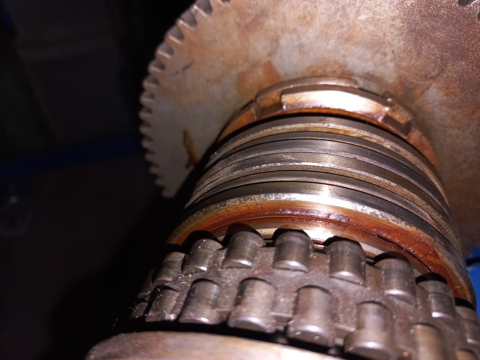

Soustruh Škoda S 140,ložiska vřetena

Další oprava-ložisko NN 3013 K není kuželíkové,jak je napsáno na výkresu, ale válečkové s kuželovou dírou.
