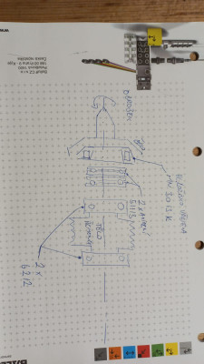

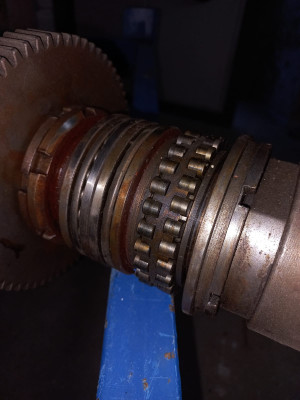

Posílám ložiska vřetena. Jen ložisko MN 3013 je špatně napsané. Je to NN 3013 K. Vůle se u něho vymezuje tak,že se utahuje matka před ložiskem a ložisko má kuželovou díru tak se ložisko posouvá utahováním matky a vůle ložiska se tak zmenšuje
Maxipes2
Příspěvky: 4
Registrován: 28. 8. 2023, 8:40
24. 9. 2023, 11:46
Další oprava-ložisko NN 3013 K není kuželíkové,jak je napsáno na výkresu, ale válečkové s kuželovou dírou.
