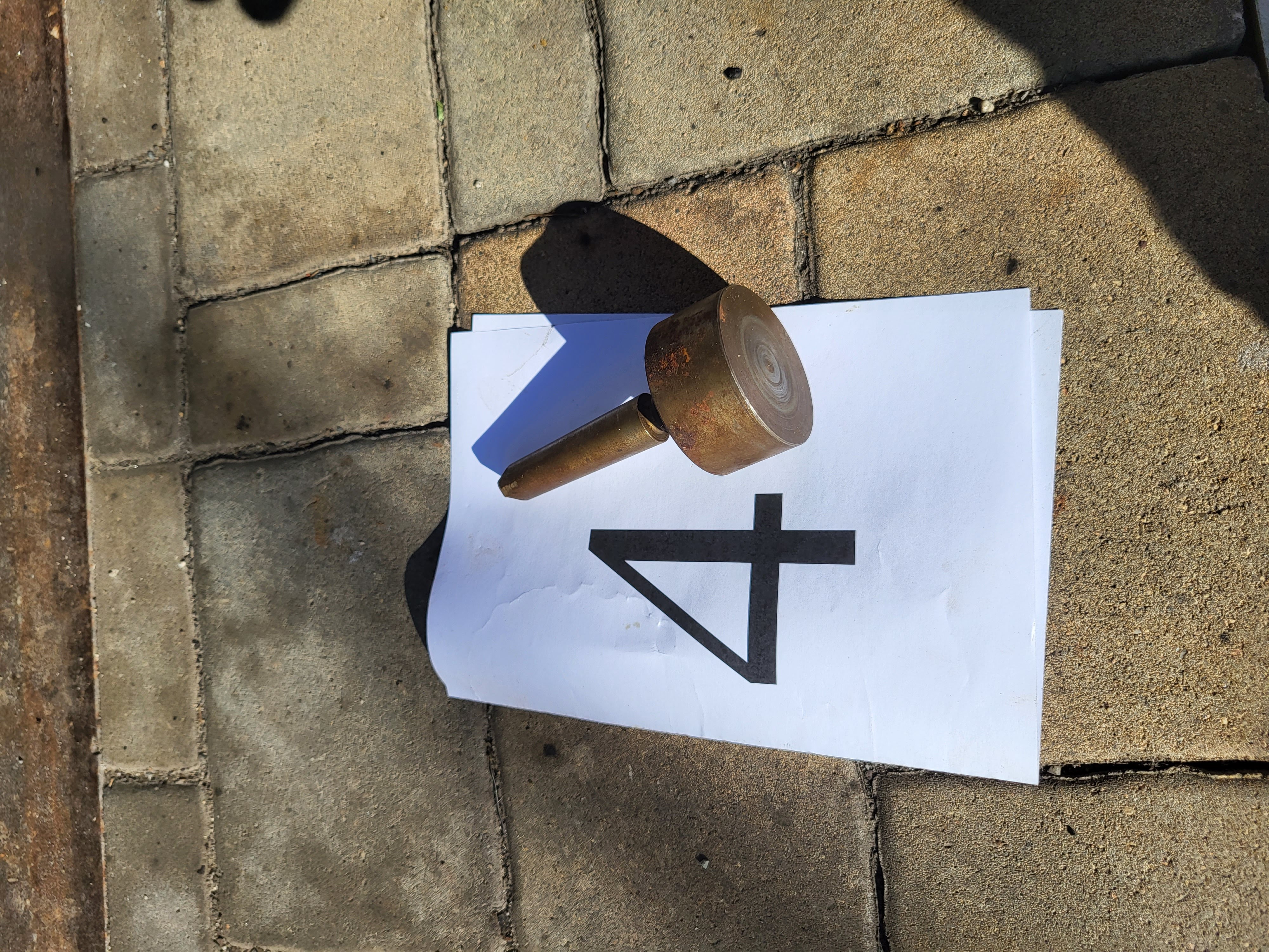

Stěhuji frézku od původního majitele, který již není mezi námi. Vzhledem ke dveřím 80 cm. Jsem zatím sundal stůl, mám ho na paletě, stejně jako zbylou část. U ostatních věcí zkoumám jejich funkci a úplnost.

4- nějaký doraz (ta hlava je otočná?)

4) Hlava otočná není. Mohlo to sloužit k lisování posuvnou pinolou?
