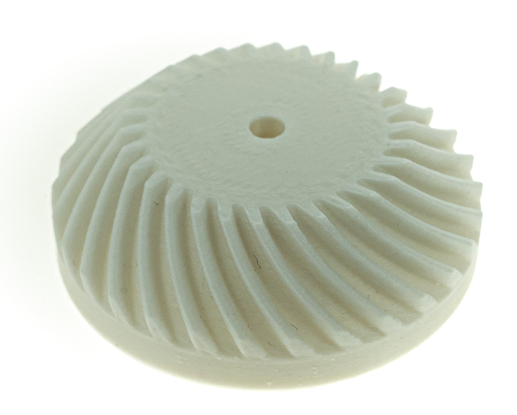

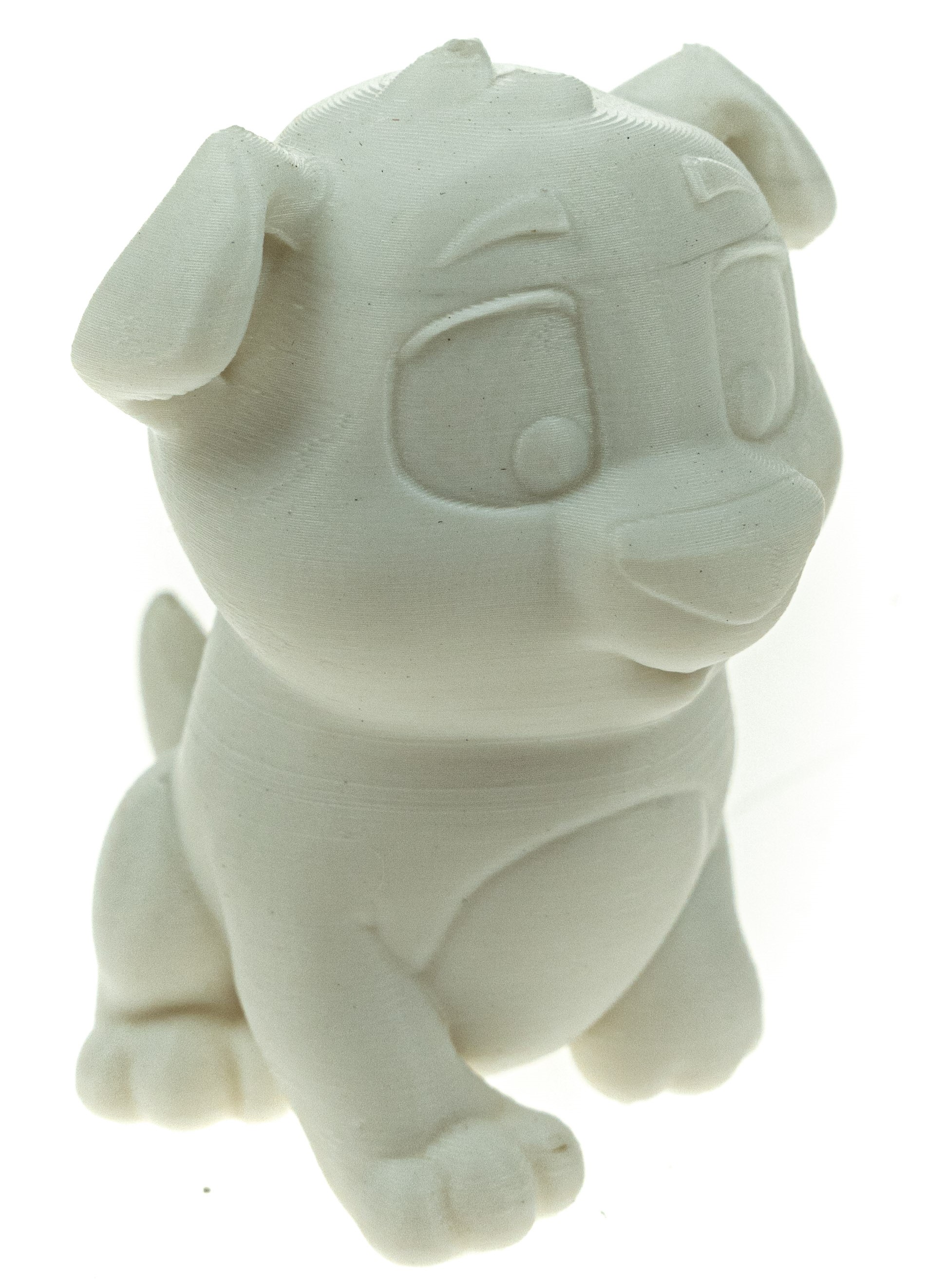

Jak byste hodnotili kvalitu těhlech výtisků? Materiál nejlevnější PLA.
Ozubené kolo průměr cca 4cm:
Testovací model PES, výška cca 5cm:
zezadu:
Vyplatí se upgrade na bambulab nebo voron?

Selic píše: 9. 10. 2023, 9:23 Jak byste hodnotili kvalitu těhlech výtisků? Materiál nejlevnější PLA.
zezadu:
Proč se ta zelená věc :shock:
jmenuje "ozubené kolo"?
Psa, poznávám :D .

Thomeeque píše: 9. 10. 2023, 10:03 Sancho, máš něco ke kvalitě samotného tisku? Za mě je to paráda (dál můžeš asi ladit jen rychlost), jsem zvědavý na vyjádření zkušenějších.
V strojírenství, doposud, se předměty s názvem "ozubené kolo" vyráběly v třídách přesnosti. Viz norma.
Takže by mě zajímalo, do které konkrétní třídy přesnosti, tento předmět, lze zařadit.
Je to nesrozumitelné?

Napr. to Selicovo ozubene kolo vypada pekne, pokud ma spravne rozmery. Jen bych ho nedelal z PLA ale aspon z PETG kvuli mech. vlastnostem plastu.

Sancho Panza píše: 9. 10. 2023, 10:07
Třída přesnosti je vidlácká.
Při oměření dotykovou sondou je odchylka rozměrů do 0,3mm.
Model složený z těchto výtisků se točí bez problémů, což je účel.
