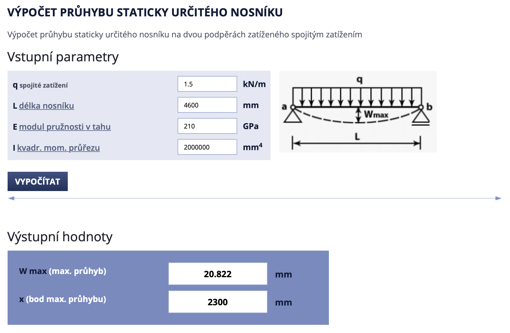

Z těchto dvou doporučení je přísnější (vyšší zatížení) to alešovo (pokud u miva uvažuji stokilového chlapa s dvacetikilovým kufrem na každém druhém schodu, vychází mi 0.9 kN/m profilu, u Aleše je to 1.5 kN/m profilu), pro doporučený maximální průhyb kolem 20mm pak vychází I = 2000000mm⁴ (počítáno podle doporučení pro vodorovný nosník).

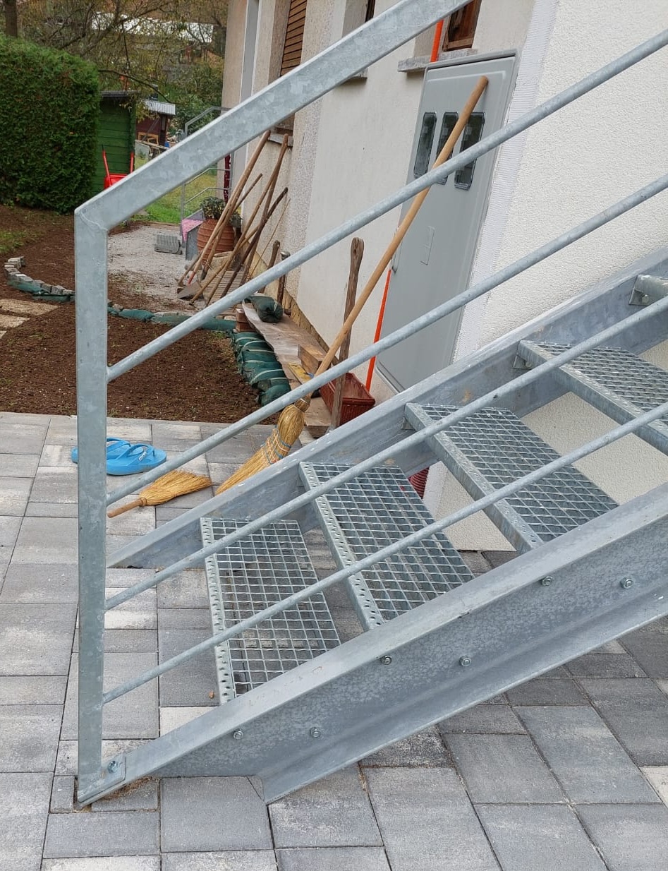

koneckonců na tý fotce bych si to taky tipnul na U200 nebo tak něco

Pamatuj, že to někdo bude muset i smontovat a dost možná přímo na místě - takže se zkus vžít do situace, jak bys to ty osobně vyráběl a montoval. Určitě bys třeba nechtěl dělat 50 závitů M12 do šestimetrové traverzy - raději to sešroubovat matka-šroub. Taky se tam musí vlézt ruka s klíčem (pod první schod) atd. atd. :wink: Nakreslil bych si to tak, aby šířka Učka při daném sklonu lícovala s rožkama pororoštů - aby při pohledu zboku netrčely rožkama ven. Od toho vyjde nějaký rozměr a první větší co se vyrábí bych použil. Tedy přesně jak je to na obrázku.

Nech si vypálit bočnice z plechu 10 - 12 , výška cca 150- 200 . Závity do bočnic nedělám a ani nevrtám, nakreslím v CAD , a na laseru mě vypálí jak bočnice tak díry, nechávám pálit 13 na M12, pak jen přivařím ukotvení horní a spodní a je hotovo. Namontuji a fakturuji. :D

Teď jedno schodiště s pororošty budu kreslit a vyrábět. Tak až ho namontuji, vyfotím a hodím sem.

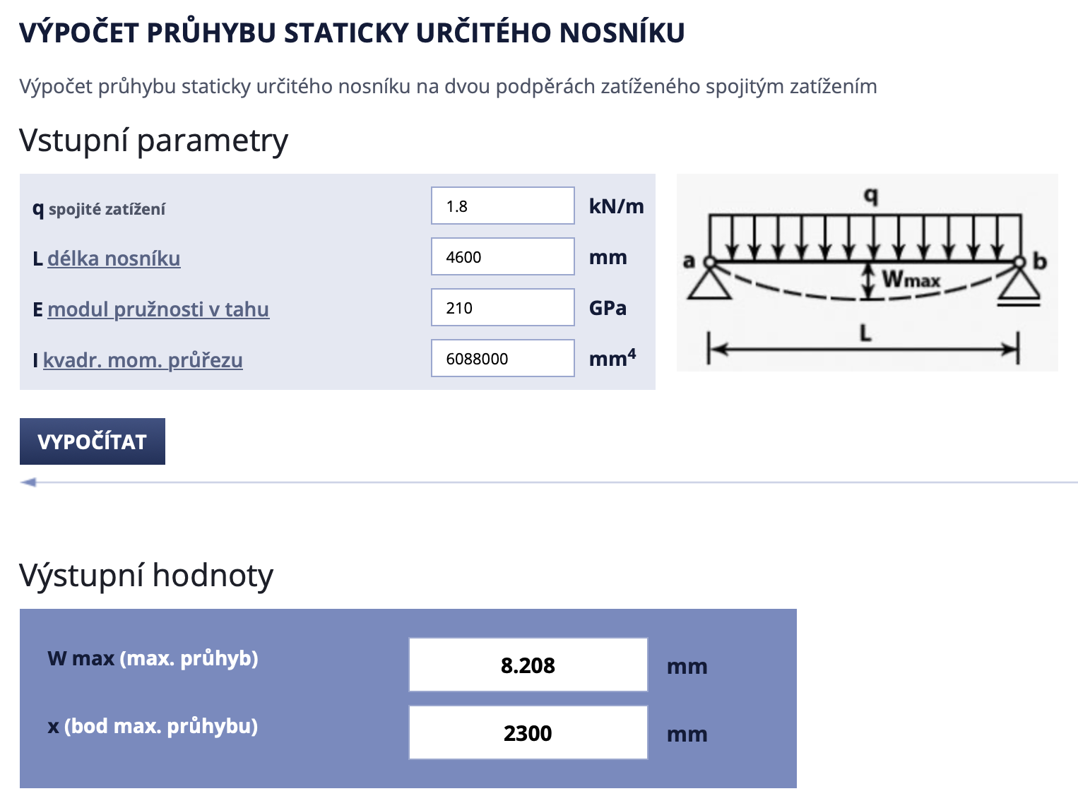

Při použití UPN140 a započtení vlastní váhy (1.5 → 1.8kN/m) vychází max. průhyb na 8mm.

Na ten laser to moc nevidím, ale také se ještě porozhlédnu, jestli by tu taková možnost byla. Fotkou bych určitě nepohrdl.
