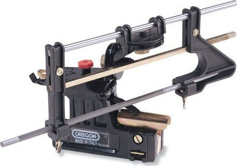

Mate nekdo tohle?
https://vi.aliexpress.com/item/1005005608917038.html
Je to pouzitelne, nebo je to jen telshoppingova zalezitost ktera funguje jen na youtube.
Je tam i video.
Na prvni pohled to vypada pekne, ale to podobne veci vzdycky.
Mam noveho zamestnance ktery ma s brousenim klasickym pilnikem trochu problem, brousi kazdou stranu trochu jinak a pilky podle toho pak rezou.

Je to na profi nasazeni do vyroby, on brousi 3 retezove pilky ktere se kterymi se jede ve dvousmennem provozu. Nekam s tim behat neprichazi v uvahu, elektricky brousek nemam presne z tech duvodu co uvadis. Leze to pri takovem nasazeni silene do penez.
Jakoze neni problem to koupit a pokud s tim nikdo nebude mit praktickou zkusenost asi to tak i dopadne, ale nerad delam proslapavace slepych cest, takze pokud s tim uz nekdo pracoval, rad si vyslechnu zkusenosti.
Britt: dik za nabidku, ale mi jde spis o zkusenosti jestli ma vyznam s bazmekem ztracet cas, nez ty 3kila co to stoji.

Všechny tyto bazmeky jsou na ****CENSORED***** Já brousím samostatným pilníkem - a bez problémů. Chce to trochu cviku, nespěchat, držet všechny předepsané úhly, zvolit správnou tloušťku pilníku v poměru k opotřebení zubu a používat kvalitní pilníky. Nabroušení řetězu je pak záležitost cca 10 min. A jednou až dvakrát během životnosti řetězu ho nechávám přebrousit v servisu, kde na to mají odpovídající vybavení a kde mi srovnají případné nerovnosti. Toto mě naučil učňák a pak parta těžařů, které jsem měl pod sebou coby hajný. Ti vždy brousili ručně. Když jsem jim jednou podobný bazmek přitáhl, tak jsem nestačil utíkat ....
No, já si koupil normální brusku na řetězy a mám svatej klid.
Stačí dobře nastavit a z řetězu to ubere jen kousíček a zub je jeden jako druhej. V ruce to člověk nikdy tak neudělá.
Ty profi stroje na kterých to brousí jsou to samé. Jen mají automatický posun řetězu.
Naprostý souhlas !dracekvo píše: ↑16. 10. 2023, 8:55 No, já si koupil normální brusku na řetězy a mám svatej klid.
Občas mi donesou lesáci řetězy na "přebroušení" a je to spíše o srovnání. Mají to od těch pilníků někde na pařezu rozesrané - co zub to originál.
Tak to jsi frajer, že udržíš v ruce všechny úhly stejně. Ten přípravek je taky jen pilník, akorát že si nastavím úhel a nemůžu ujet. Každý zub vezmu stejným počtem tahů a nemusím nic řešit. Řetěz zůstává na liště a můžu si ho kdekoliv přelíznout.R - stick píše: ↑16. 10. 2023, 8:24 Všechny tyto bazmeky jsou na ****CENSORED***** Já brousím samostatným pilníkem - a bez problémů. Chce to trochu cviku, nespěchat, držet všechny předepsané úhly, zvolit správnou tloušťku pilníku v poměru k opotřebení zubu a používat kvalitní pilníky. Nabroušení řetězu je pak záležitost cca 10 min. A jednou až dvakrát během životnosti řetězu ho nechávám přebrousit v servisu, kde na to mají odpovídající vybavení a kde mi srovnají případné nerovnosti. Toto mě naučil učňák a pak parta těžařů, které jsem měl pod sebou coby hajný. Ti vždy brousili ručně. Když jsem jim jednou podobný bazmek přitáhl, tak jsem nestačil utíkat ....

Delam to jako Charon, jen retezy mam jen 2 - staci. Na 1 retez porezu v pohode zasobu na 1 sezonu a pak dam nabrousit do Stihlu, stoji to asi 100 Kc. Nez bych se to ucil brousit....
R-stick to dobre napísal.
V teréne sú potrebné občas dva ťahy pilníkom na zub a zase sa reže pár hodín. Ak sa niečo chytí a treba viac ubrať, tak to je najlepšie na brúske. Skôr ako investovať do brúsnych prípravkov, ktoré v teréne nikto nechce používať, je lepšie mať reťazí viac a brúsiť ich po šichte v kľude v dielni.
Nezabúdajte postupne obrusovať aj chrbáty uberacích zubov plochým pilníkom-v amatérskych podmienkach sa na to zabúda.
Na rezanie dreva, kde je predpoklad rýchlejšieho poškodenia zubu (kamienky, piesok, hlina ...čiže ťažba) je najlepšie použiť zub okrúhly. Ten sa dokáže rýchlejšie prebrúsiť.
Pri zuboch hranatých, ktoré inak režu výborne, pri poškodení treba veľa uberať.
Asi 3 roky dozadu som zo srandy kúpil brúsku na reťaze z Lidla. Na počudovanie je na nej dobrý kotúč čo nerobí okuje. Na hobby super postačuje.
