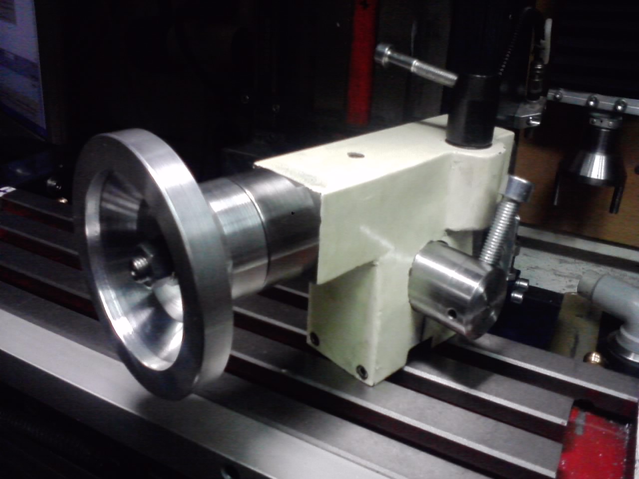

Ložiska jsem použil taktéž 51100, ale těleso jsem vytočil ze čtyřhranu. Pak není problém se šroubama. Jinak 613ziza dík za typ na axiální ložiska s průměrem pod 20 mm(18)
Už jsem ty šrouby u soustruhu dělal čtyřikrát a teď to vypadá na 5 pokus

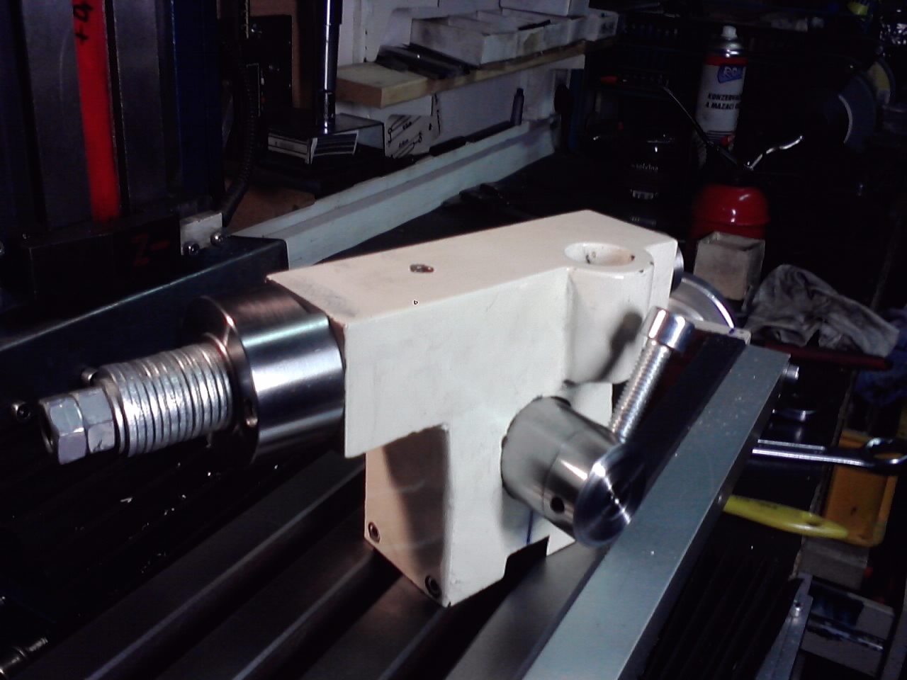

chtěl bych se zeptat na váš názor ohledně podložení koníka.
Po přebroušení lože a desky koníka jsem se středem pinoly asi o 1,62mm dole.
Napadlo mě jestli by nebyla při této tloušče možná varianata: koníka bych na spodni ploše v kontaktu s deskou podlil tekutym kovem (zol-kov) a pak odfrezoval nebo odhobloval na obrážečce na požadovanou tloušťku vrstvy.
Další možnost jsou planžety, ale ty mam 1,7mm takže by se museli brousit, což je mimo mé možnosti a ubirat material na koní mi příjde škoda
Dík V.

s tým zol-kovom sa to podlievanie dobre plánuje, ale dosť zle robí. Hlavne ten zolkov pomerne rýchlo tuhne a obtiažne sa mieša tak, aby v ňom nebolo kopec bublín. Naviac si neviem celkom dobre to podlievanie predstaviť v praxi. Tuhnutím sa ti naviac vrstva síce málo, ale predsa mierne zmrští, takže keď to dáš dole, nebude to tých 1,62. Musel by si naliať trochu viac a potom plochy doškrabať.
Miestny člen qwer tu niekde publikoval postup, kde na dosku koňa nalepil epoxidom mosadznú planžetu, ktorú potom zaškriabal tak, aby sedela. Bude to trochu viac, lebo vrstva lepidla tiež pár stoviek mať bude.
Inak s tou planžetou 0,7. Ak máš kde, tak ak z toho koňa obrúsiš 0,08 mm, ani to nezbadá. Naviac, podľa normy môže byť koník mierne nad osou, tuším 0,04 mm.

S tím podléváním jsem to myslel spíš tak, že bych otočil koně vzhůru nohama. Kolem základny udělal rámeček a ten zol-kov tam nalil třeba v tloušťce 2 mm a pak to obrobil na požadovaný rozměr. Ještě popřemýšlím nad těma planžetama. Ty planžety co jsem sehnal jou z nerezu lehce magneticke a docela tvrde s těma toho moc neudělám, ale kdybych tam nalepil mosaz plech 2mm tak ten bych snad opatrně na obražečce odhobloval na požadovaný rozměr. A nebo toho koně.

Rado sa stalo, niesom prosfík, možno ešte niekto napíše dačo chytrejšie. Ja osobne som so zolkovom robil iba raz, ale aj v tej riedkej verzii mi prišiel dosť viskózny a pomerne rýchlo hustol. S trochou šikovnosti by si ho tam ale asi vedel napatlať.
Asi jednoduchšie, aj viac profi by bolo podlepiť tie vedenia turcitom:
